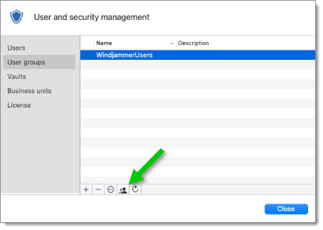

Créer des groupes d'utilisateurs

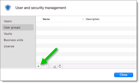

  1. Pour créer des groupes d'utilisateurs, aller à AdministrationGroupes d'utilisateurs, puis cliquer sur Ajouter des groupes d'utilisateurs.
Create user group
Create user group
Create user group
Create user group

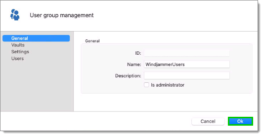

  1. Tous les paramètres peuvent être laissés par défaut sauf si le groupe d'utilisateurs contient uniquement des administrateurs. Dans ce cas, cocher la case Administrateur lors de la configuration du groupe d'utilisateurs. Entrer un Nom pour le groupe d'utilisateurs, puis cliquer sur OK.
Configure user group

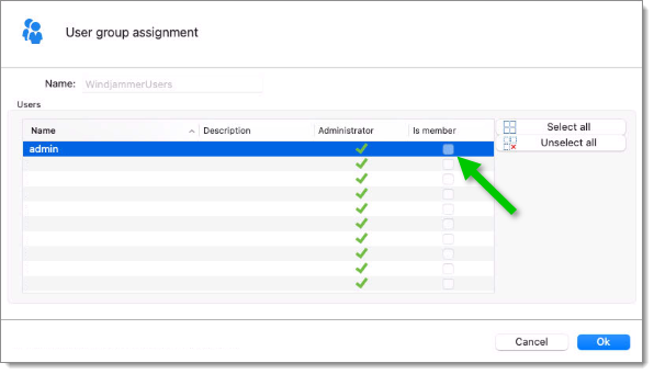

  1. Pour attribuer des utilisateurs au groupe d'utilisateurs, cliquer sur le Bouton d'attribution d'utilisateur à un groupe d'utilisateurs, puis cocher la case Est membre de l'utilisateur concerné.
Assignement to a user group

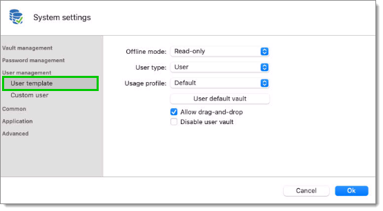

Configuration de l'utilisateur
Il est également possible de modifier le modèle d'utilisateur par défaut. Pour ce faire, aller à AdministrationParamètres du systèmeGestion des utilisateursModèle d'utilisateur. Ces paramètres contrôlent les paramètres par défaut d'un nouvel utilisateur.
Default user template settings

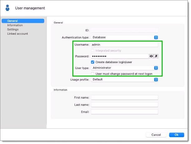

Créer des utilisateurs
Pour créer des utilisateurs, aller à AdministrationUtilisateurs, puis cliquer sur Ajouter un utilisateur. Entrer un Nom de connexion et un Mot de passe pour l'utilisateur et sélectionner le Type d'utilisateur.
Create user
Create user
Create user
Create user

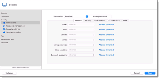

Configuration de l'entrée
L'accès est octroyé ou refusé aux utilisateurs en définissant des permissions sur les entrées ou les dossiers. Les permissions peuvent être données soit à des utilisateurs individuels, soit à des groupes d'utilisateurs. Il est recommandé d'octroyer les permissions aux groupes d'utilisateurs pour contrôler l'accès à plusieurs utilisateurs à la fois.
Pour définir les permissions sur une entrée, éditer n'importe quelle entrée, puis naviguer vers la section Permissions. Cela peut également être fait lors de la création de l'entrée.
Entry permissions
Entry permissions
Entry permissions
Entry permissions

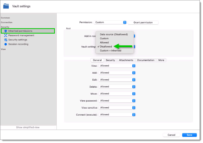

Les permissions définies sur les dossiers s'appliquent à toutes les sous-entrées. Il est considéré comme une meilleure pratique de définir toutes les permissions au niveau du dossier de coffre à Interdit. En conséquence, toutes les permissions de toutes les entrées sont refusées par défaut.
Disallow inherited permissions in Vault settings
L'accès est refusé aux utilisateurs en accordant expressément l'accès à d'autres utilisateurs. En d'autres termes, tous les utilisateurs qui ne figurent pas sur une liste de permissions se voient refuser l'accès.
Pour qu'un utilisateur ait accès à un sous-dossier, l'utilisateur doit avoir au moins l'autorisation de vue sur tous les dossiers parent.

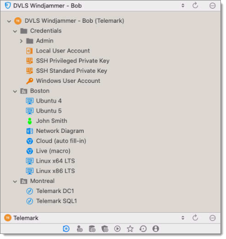

Considérer la structure suivante :
Three levels of folders

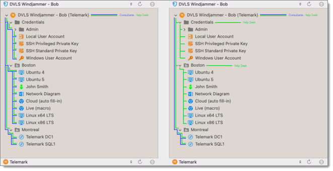

Il y a trois niveaux de dossiers: le coffre, Telemark, et les éléments enfants de Telemark.
Supposons qu'un utilisateur, tel qu'un consultant, doive avoir accès uniquement au dossier de Montréal. Le consultant doit également se voir octroyer la permission de consultation sur le dossier Telemark. Cependant, octroyer l'accès de consultation sur le dossier Telemark donne au consultant la permission de voir tous les éléments enfants de Telemark. Pour refuser les permissions de consultation au consultant sur des éléments enfants spécifiques, les permissions de consultation de ces éléments doivent être expressément définies pour d'autres utilisateurs.
The view permissions of these items must be expressly set for other users
Il existe trois niveaux de dossiers : le coffre, DVLS Windjammer (Télémark), et les éléments enfants de DVLS Windjammer (Télémark).
Supposons qu'un utilisateur, tel qu'un consultant, doive avoir accès uniquement au dossier de Montréal. Le consultant doit également se voir octroyer l'autorisation de vue sur le dossier DVLS Windjammer (Telemark). Cependant, octroyer l'accès en vue au dossier DVLS Windjammer (Telemark) donne au consultant les permissions de voir tous ses éléments enfants. Pour refuser les permissions de vue au consultant sur des éléments enfants spécifiques, les permissions de vue de ces éléments doivent être expressément définies pour d'autres utilisateurs.
