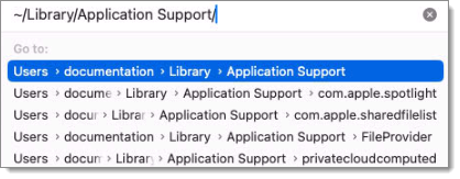

Aller à
Users/Documentation/Library/Application support.

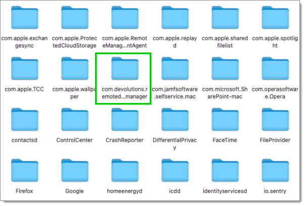

Il pourrait être nécessaire de cocher l'option Afficher le Dossier de la Bibliothèque pour que le dossier de la bibliothèque apparaisse. Pour trouver l'option, ouvrir le dossier personnel et cliquer sur Affichage – Afficher les Options d'Affichage.
Localiser et renommer le dossier de configuration de Remote Desktop Manager (soit com.devolutions.remotedesktopmanager ou com.devolutions.remotedesktopmanager.free) en quelque chose indiquant qu'il ne doit plus être utilisé, par exemple, com.devolutions.remotedesktopmanager.old.
