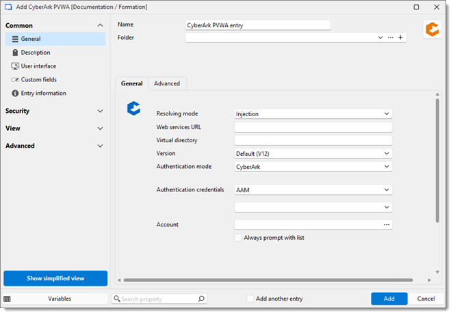

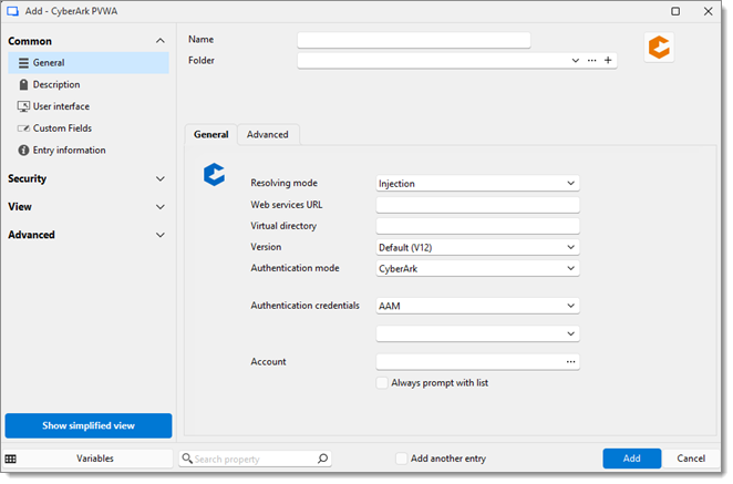

Resolving mode
Le mode de résolution définit comment les identifiants sont utilisés. Il existe deux modes pris en charge :
Injection:
  • Les identifiants sont récupérés de CyberArk et injectés directement dans la session cible.
  • CyberArk PSM n'est pas utilisé.
  • Tout type de session dans RDM peut techniquement être utilisé (RDP, SSH, sites Web, outils personnalisés, etc.).
Connexion PSM :
  • CyberArk PSM est utilisé pour injecter la session.
  • Seuls des types d'entrée spécifiques sont pris en charge :
    • Entrées RDP : PSM standard (PSM-RDP)
    • Entrées de site Web : HTML5 PSM (Guacamole)
D'autres types de session ne sont pas pris en charge en mode Connexion PSM.
Web service URLEnter the CyberArk server address in this format to connect to your CyberArk instance: https://<server name>.<our domain>.loc/.
Voici ce que sera votre URL des services Web, en fonction de votre abonnement CyberArk :
  • SelfHosted : URL courte.
  • PrivilegeCloud : URL courte si l'URL ne se termine pas par cyberark.cloud.
  • PrivilegeCloud : /privilegecloud si l'URL se termine par cyberark.cloud.
Virtual directoryEnter a Virtual directory. This field is either /privilegecloud or empty.
 VersionSelect a Version in the drop-down list. This refers to the CyberArk PVWA version seen on the CyberArk authentication page.
Note que nous ne prendre en charge que l'API CyberArk V12 pour l'instant et que la version 12.1 de CyberArk est requise.
AuthenticationSelect the Authentication mode used to connect to the CyberArk instance (CyberArk, Windows, LDAP, RADIUS,SAML, PKI, or PKIPN).
L'authentification SAML est supportée avec CyberArk dans Remote Desktop Manager à partir de la version 2022.3.25. Des améliorations importantes et des corrections de bugs ont été ajoutées dans les versions ultérieures. Nous recommandons de mettre à jour au moins à la version 2023.1 de Remote Desktop Manager si votre version actuelle est plus ancienne. En 2023.1, vous n'avez plus besoin de fournir l'URL de connexion IdP lors de la configuration de l'authentification SAML.
Si vous avez des problèmes avec votre authentification SAML, consultez Configuration et résolution de problèmes SAML. L'authentification SAML pour CyberArk Privilege Cloud nécessite Remote Desktop Manager 2023.2.17 ou une version plus récente.
Votre administrateur de coffre CyberArk devrait vous fournir le modèle d'authentification utilisé. Dans PVWA, si vous sélectionnez un lien qui correspond à votre nom de domaine d'entreprise, cela indique généralement que le modèle LDAP est utilisé.
AccountSelect the account this credential entry is going to use. Check Always prompt with list and let the user choose the account.
