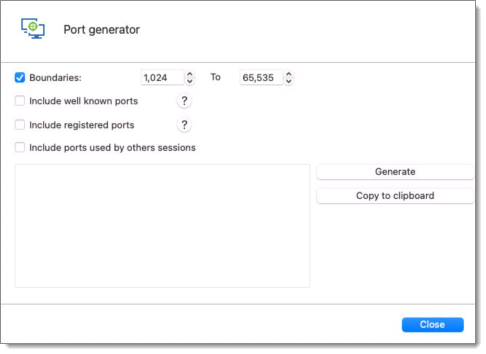

Le Générateur de Ports vous permet de générer des ports pour vos connexions.
| OPTION | DESCRIPTION |
| Limites | Déterminer la plage de ports pour générer les ports entre ces 2 numéros. |
| Inclure les ports bien connus | Inclure les ports de la plage de 0 à 1023. Ce sont les ports bien connus ou les ports système. Ils sont utilisés par des processus système qui fournissent des types de services réseau largement utilisés |
| Inclure les ports enregistrés | Inclure les ports de la plage 1024 à 49151. Ils sont assignés par l'IANA pour des services spécifiques sur demande d'une entité requérante. Sur la plupart des systèmes, les ports enregistrés peuvent être utilisés par des utilisateurs ordinaires. |
| Inclure les ports utilisés par d'autres sessions | Inclure les ports qui sont déjà utilisés par d'autres sessions. |
