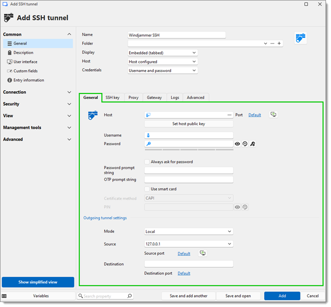

Général
SSH tunnel – General
PARAMÈTRES
DESCRIPTION
Hôte
Le champ contient le nom de l'hôte. Cliquer sur le bouton de points de suspension ouvre le menu Liste des ordinateurs. Cliquer sur Par défaut ouvre le menu Port. Le bouton Générateur de port... peut générer des ports selon une liste de paramètres.
Nom d'utilisateur
Nom d'utilisateur et mot de passe de cette entrée.
Mot de passe
Chaîne d'invite de mot de passe
Une chaîne utilisée si un serveur a un processus de connexion différent (ce champ est facultatif).
Chaîne d'invite pour le mot de passe à usage unique
Une chaîne utilisée pour savoir quand envoyer le mot de passe à usage unique (ce champ est optionnel).
Utiliser la carte à puce
Utiliser la carte à puce.
Méthode de certificat
Méthode utilisée pour récupérer les informations d'identification de la carte à puce.
NIP
Le NIP de la carte à puce.
Mode
Sélectionner entre :
  • Locale
  • Distant
  • Dynamique
Source
Laisser l'adresse locale à 127.0.0.1. Dans la plupart des cas, laisser le port local à sa valeur par défaut de 3390.
Destination
Entrer l'hôte de destination.

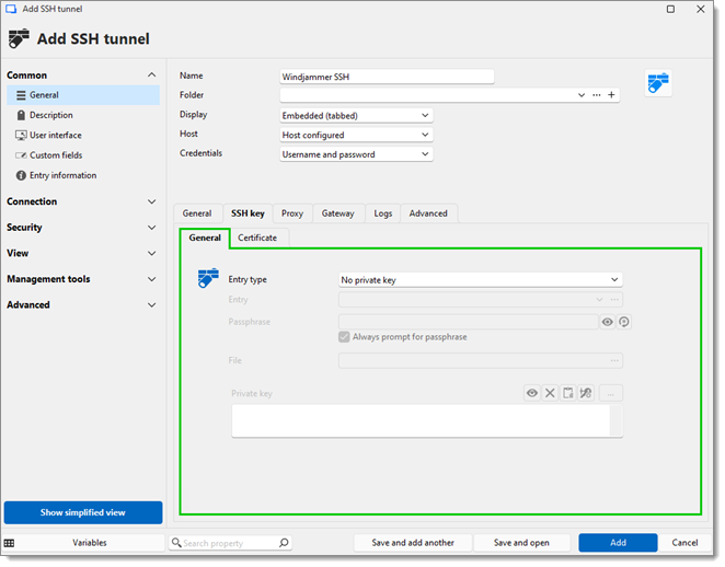

Clé SSH
Clé
SSH tunnel – SSH key – General
PARAMÈTRES
DESCRIPTION
Type d'entrée
The source of the SSH key. Choose between:
  • Aucune clé privée
  • Fichier (local), qui vous permet de choisir un chemin vers un fichier .key local.
  • Données intégrées, qui vous permet de saisir manuellement une clé privée (ou d'en générer une via le générateur de clés SSH).
  • Lié (coffre), qui vous permet de choisir une entrée de clé SSH à partir de laquelle récupérer une clé.
  • Ma clé SSH personnelle, qui utilise la clé SSH définie dans FichierMes paramètres de compteMa clé SSH personnelle, sous Identifiants locaux.
  • Recherche par nom (coffre de l'utilisateur), vous permet d'entrer le nom d'une entrée de clé SSH spécifique dans le coffre de l'utilisateur actuel depuis lequel récupérer une clé.
  • Compte privilégié, vous permet de choisir un compte PAM dans une liste préalablement configurée dans Devolutions Server.
coffre
La liste déroulante peut être utilisée pour sélectionner une clé SSH. Le bouton de points de suspension ouvre une fenêtre pour parcourir le coffre actuel à la recherche de clés SSH (ce champ est uniquement disponible si le Type d'entrée est Lié (coffre)).
Phrase secrète
La phrase secrète utilisée pour déchiffrer la clé.
Fichier
Ce champ pointe vers le fichier de clé SSH (ce champ est uniquement disponible si le Type d'entrée est Fichier (local)).
Clé privée
Sélectionner ou générer un fichier de clé privée (ce champ est uniquement pour les Données intégrées et la clé est enregistrée dans Remote Desktop Manager).

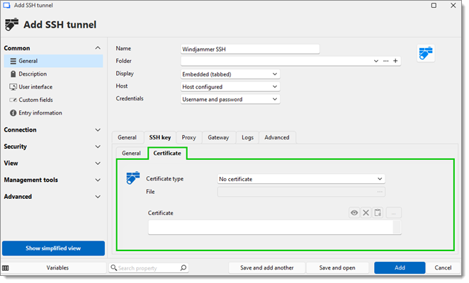

Certificat
SSH tunnel – SSH key – Certificate
PARAMÈTRES DESCRIPTION
Fichier de certificat La source du certificat.
Fichier Ce champ pointe vers le fichier de certificat (ce champ est disponible uniquement si le Type d'entrée est Fichier (local)).
Certificat Sélectionner ou générer un fichier de certificat (ce champ est uniquement pour les Données intégrées).

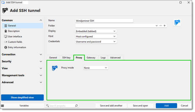

Proxy
SSH tunnel – Proxy
SSH tunnel – Proxy
Mode Proxy Le mode Lien pointe vers une entrée de Tunnel Proxy. Le mode Personnalisé configure un proxy personnalisé avec les mêmes paramètres qu'un tunnel proxy.
Formats acceptables pour le champ Hôtes exclus :
  • Éléments séparés par des virgules.
  • Caractères génériques, tels que les astérisques (*), qui sont interprétés comme n'importe quel nombre de caractères (y compris 0), et les points d'interrogation, chacun représentant un caractère unique.
  • Notations en point de tête, selon lesquelles ".domaine.com" équivaut à "*.domaine.com".

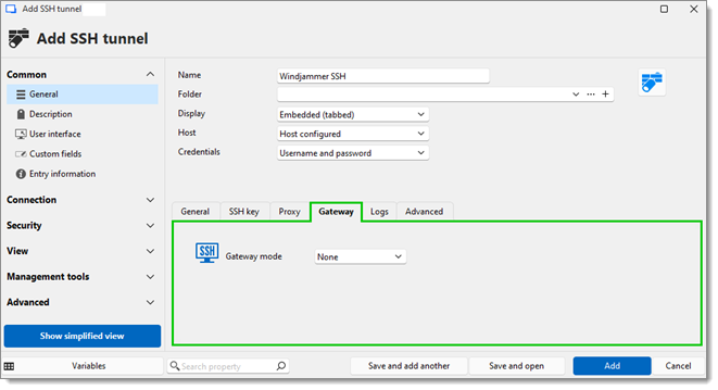

Passerelle
SSH tunnel – Gateway
Mode passerelle Le mode Personnalisé permet de configurer une passerelle. Le mode Lié choisit parmi une passerelle SSH déjà existante.

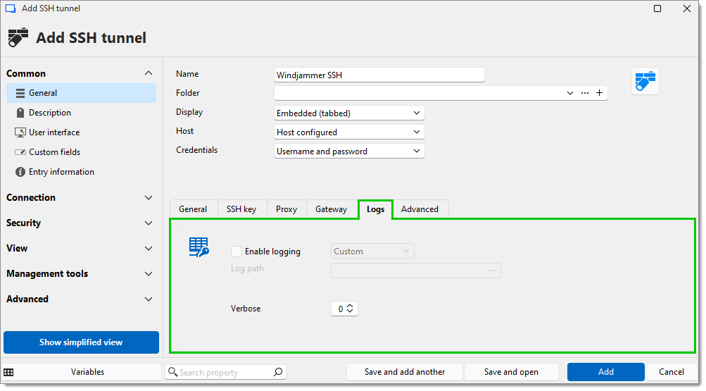

Journaux
SSH tunnel – Logs
SSH tunnel – Logs
Activer la journalisation Le mode Personnalisé nécessite le chemin et le nom de fichier. Le mode Global nécessite le nom de fichier puis de configurer le chemin global dans FichierParamètres.
Chemin du journal Inclure le chemin et le fichier pour le journal. Le chemin du journal par défaut peut être configuré dans FichierParamètresTypes d'entréeSessionsTerminal, sous la section Journalisation.
Nom du fichier journal Nom du fichier à l'emplacement défini dans FichierParamètresSessionTerminalChemin par défaut.
Verbeux Ceci définira la profondeur des journaux (disponible uniquement pour le mode Événement).

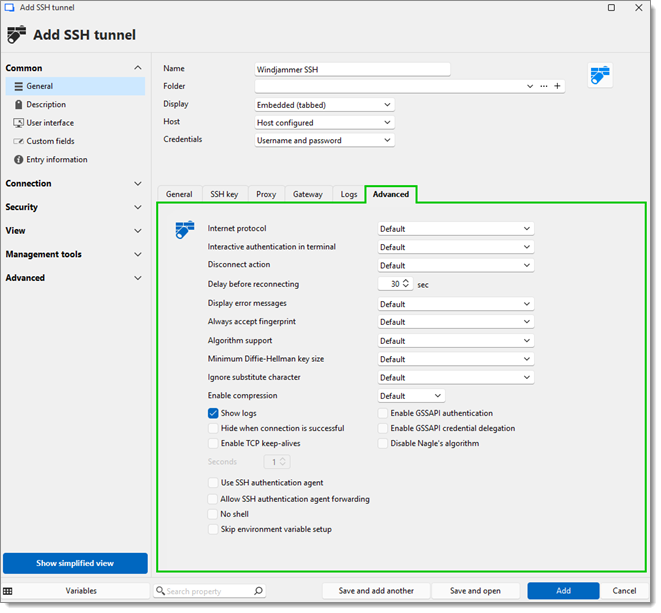

Avancé
SSH tunnel – Advanced
PARAMÈTRES
DESCRIPTION
Protocole Internet
Choisir entre IPv4 ou IPv6.
Authentification interactive dans le terminal
Cette option gère le comportement lorsque le terminal vous demande une authentification interactive. L'option Non fait gérer Remote Desktop Manager, tandis que Oui fait gérer par le terminal.
Action de déconnexion
Que se passe-t-il lorsque le terminal SSH se déconnecte.
Afficher les messages d'erreur
Choisir d'afficher ou non les messages d'erreur.
Toujours accepter l'empreinte numérique
Toujours accepter les empreintes ou non.
Mode de clic de souris
Modifier le comportement du clic droit :
  • Windows : invite un menu contextuel.
  • Compromettre: colles.
  • XTerm : Sélectionner du texte.
Prise en charge des algorithmes
En mode Personnalisé, cliquer sur le bouton de points de suspension pour sélectionner un ou plusieurs algorithmes Chiffrement, Clé d'hôte, Kex et/ou MAC.
Taille minimale de la clé Diffie-Hellman
Définir la taille minimale de la clé en bits.
Ignorer le caractère de substitution
Ignorer ou non les caractères de substitution.
Activer les gardes TCP
Activer les keepalives TCP.
Activer l'authentification par API GSS
Active l'authentification GSS API.
Passer la configuration des variables d'environnement
Ignorer la configuration des variables d'environnement.
Activer la délégation d'informations d'identification GSS API
Activer la délégation des informations d'identification de l'API GSS.
Permettre l'acheminement de l'agent d'authentification SSH
Permettre le réacheminement de l'agent d'authentification SSH.
Désactiver l'algorithme de Nagle
Désactiver l'algorithme de Nagle.
Utiliser l'agent d'authentification SSH
Utiliser l'agent d'authentification SSH actuellement ouvert sur votre machine (y compris l'agent de clé SSH de Remote Desktop Manager).
Intervalle de ping
Envoyer une commande toutes les X secondes pour garder la connexion active.
Chaîne de ping
La chaîne envoyée avec l'option Intervalle de ping.
Délai de collage
Ajouter un délai pour coller le texte.
Variables d'environnement
Définir des variables d'environnement à utiliser par le terminal.
