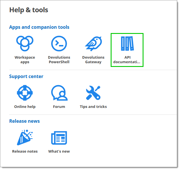

Des instructions détaillées pour l'API REST de Devolutions Server sont disponibles dans la section Apps et outils connexes au sein de l'interface web Devolutions Server dans Aide & OutilsDocumentation API.
Help  Tools - API documentation
Help & Tools - API documentation
