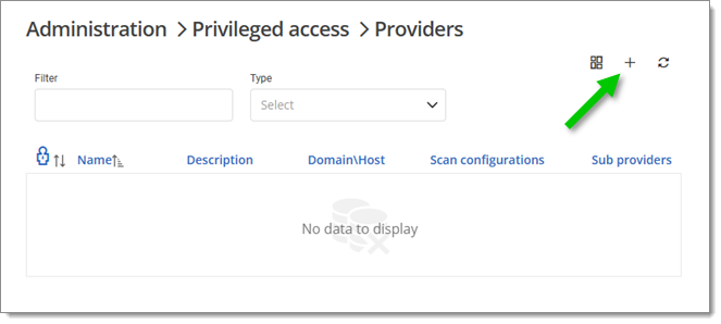

  1.  Dans Devolutions Server, aller à AdministrationAccès privilégiéFournisseurs et cliquer sur l'icône Ajouter (+). Sélectionner le type de fournisseur géré Clé SSH.

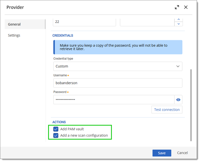

  2. Saisissez les informations requises. Assurez-vous de vérifier à la fois Ajouter un coffre PAM et Ajouter une nouvelle configuration de détection de compte.
  3. Cliquer sur Tester la connexion pour s'assurer que tout est en ordre, et Sauvegarder le fournisseur.

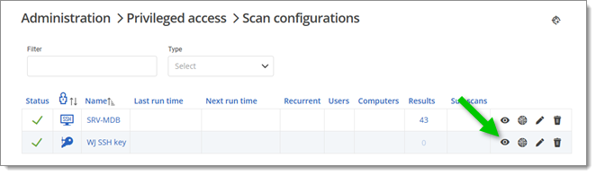

  5. Accédez à AdministrationAccès privilégiéConfigurations de détection de compte. Cliquez sur le bouton Afficher le résultat (icône œil) de la configuration de détection de compte nouvellement créée.

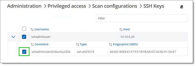

  6. Sélectionner la clé SSH que vous souhaitez utiliser et cliquer sur le bouton Importer les ordinateurs sélectionnés.

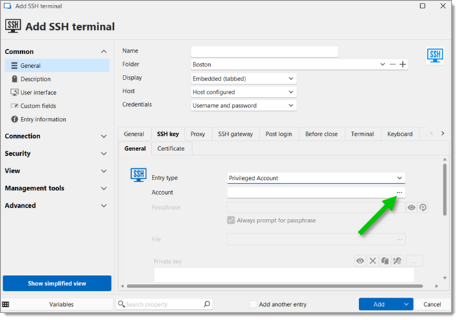

  1. Cliquer sur Ajouter une nouvelle entrée et créer une entrée de session terminal SSH. Saisir l'hôte et les identifiants.
  2. Dans le sous-onglet Général de l'onglet Clé SSH, définir le Type d'entrée sur Compte privilégié. Cliquer sur l'icône à points de suspension () à droite du champ Compte et trouver votre compte PAM.
  3. Cliquer sur Ok, puis sur Ajouter pour finaliser la création de l'entrée.
