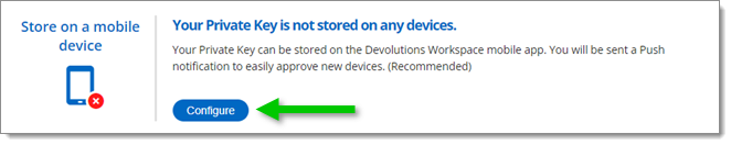

  1. Aller à la section Stocker sur un appareil mobile et cliquer sur Configurer.
  2. Télécharger l'application mobile Workspace.
  3. Une fois terminé, cliquer sur Continuer. Un code QR apparaîtra.
  4. Dans l'application mobile Workspace, accéder à l'espace Authenticator.
  5. Cliquer sur Ajouter, puis Scanner un code QR.
  6. Scanner le code QR dans le navigateur avec votre appareil mobile.
Le processus de jumelage débutera. Après la fin de celui-ci (cela ne devrait prendre que quelques secondes), votre clé privée sera stockée dans l'application mobile Workspace.

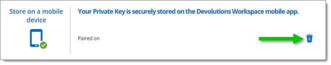

Déapparier
À tout moment, vous pouvez décider de supprimer cette configuration de stockage en cliquant sur Déapparier. Cette option est utile si vous avez des problèmes de couplage avec votre appareil mobile et souhaitez refaire la configuration depuis le début.

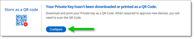

  1. Cliquer sur Configurer dans la section Stocker sous forme de code QR.
  2. Soit Télécharger ou Imprimer le code QR. Dans chaque cas, s'assurer de le conserver en lieu sûr.

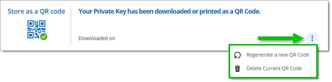

Régénérer
Si vous rencontrez des problèmes en utilisant cette méthode pour authentifier ou si vous avez perdu votre code QR, vous pouvez générer un nouveau en cliquant sur les points de suspension verticaux et en sélectionnant Régénérer un nouveau code QR. Vous pouvez également supprimer le code actuel sans en générer un nouveau en sélectionnant Supprimer le code QR actuel.
Générer un nouveau code QR rend le code ancien inutilisable. Nous recommandons donc de supprimer l'ancien code après avoir généré le nouveau.

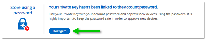

  1. Cliquer sur Configurer dans la section Stocker en utilisant un mot de passe.
  2. Dans les champs Mot de passe, entrer un mot de passe qui suit les règles spécifiées écrites en dessous. Assurez-vous de le garder dans un endroit sûr.
  3. Cliquer sur Créer un mot de passe.

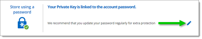

  4. Si vous souhaitez modifier ce mot de passe, cliquer sur l’icône Changer le mot de passe.
  5. Suivre les étapes, puis cliquer sur Changer le mot de passe une fois terminé.
