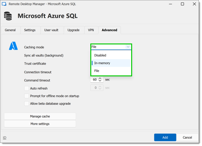

4. Seleccione ***En memoria*** o ***Fichero*** en el menú desplegable ***Modo de caché***.
5. Haga clic en ***Guardar*** para cerrar la ventana.
Este paso no se puede modificar de forma remota una vez que haya exportado la configuración de su espacio de trabajo
<table data-header-hidden><thead><tr><th width="155"></th><th></th></tr></thead><tbody><tr><td><strong>OPCIÓN</strong></td><td><strong>DESCRIPCIÓN</strong></td></tr><tr><td><strong>Desactivado</strong></td><td>Impide que se use la caché sin conexión.</td></tr><tr><td><strong>En memoria</strong></td><td>Usa la caché sin conexión solo para los cambios recientes, pero impide que escriba en el disco</td></tr><tr><td><strong>Fichero</strong></td><td>Usa la caché sin conexión solo para los cambios recientes. La caché escribirá en el disco.</td></tr></tbody></table>

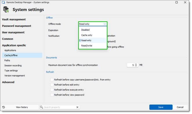

7. Seleccione ***Administración*** – ***Configuración del sistema*** – ***Caché/Sin conexión***, y establezca ***Modo sin conexión*** en ***Solo caché***, ***Solo lectura*** o ***Lectura/escritura***.
8. Haga clic en ***Guardar*** para cerrar la ventana.
<table data-header-hidden><thead><tr><th width="140"></th><th></th></tr></thead><tbody><tr><td><strong>OPCIÓN</strong></td><td><strong>DESCRIPCIÓN</strong></td></tr><tr><td><strong>Desactivado</strong></td><td>Impide que se use una caché sin conexión.</td></tr><tr><td><strong>Solo caché</strong></td><td>Permite guardar una caché del espacio de trabajo para mejorar el rendimiento de carga. Esta opción no permite el uso del modo sin conexión.</td></tr><tr><td><strong>Solo lectura</strong></td><td>Permite solo ver y usar las entradas. El contenido del espacio de trabajo no se puede modificar.</td></tr><tr><td><a href="https://docs.devolutions.net/rdm/es/getting-started/workspaces/offline-mode/offline-read-and-write.md"><strong>Lectura/escritura</strong></a></td><td>Permite ver, usar y editar las entradas. Los conflictos causados por modificaciones sin conexión se gestionan al volver a estar en línea.</td></tr></tbody></table>

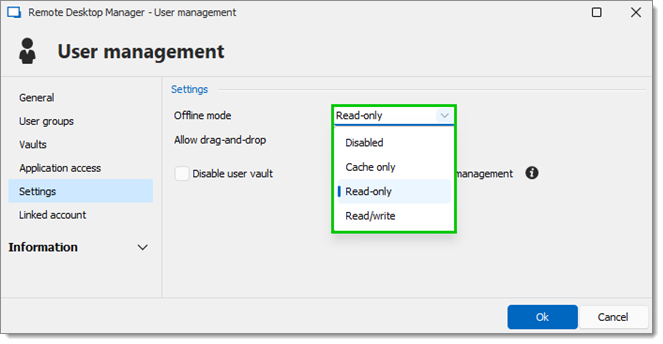

Para permitir que una cuenta de usuario use el modo sin conexión, vaya a ***Administración*** – ***Usuarios*** – ***Editar*** – ***Configuración***, y establezca el ajuste ***Modo sin conexión*** en ***Solo caché***, ***Solo lectura*** o ***Lectura/escritura***.<br>
Se debe conceder a un usuario [Lectura/escritura en todos los niveles](#Grant-and-deny-offline) para permitir los privilegios de lectura/escritura.
