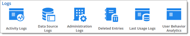

Il report Log in Devolutions Server copre i log di attività, server e amministrazione, il recupero delle voci eliminate e l'analisi del comportamento degli utenti.
La sezione ***Log*** offre strumenti per visualizzare ***Attività***, ***Server***, ***Amministrazione*** e ***Log ultimo utilizzo***. La sezione ***Voci eliminate*** è il punto in cui gestirà tutte le voci eliminate dagli utenti.
Può affinare la sua ricerca con i filtri di ciascun report e fare clic sul pulsante ***Esporta*** di ogni sezione per creare un report CSV.

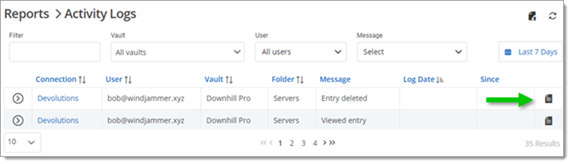

#### Log attività
Il report ***Log attività*** mostra azioni specifiche sulle casseforti relative all'attività degli utenti selezionati o di tutti i suoi utenti. I ***Messaggi*** di attività sono elencati in un menu a discesa tra cui scegliere per affinare la sua ricerca.
Faccia clic sul pulsante ***Voce di log*** per visualizzare ulteriori informazioni sull'attività.

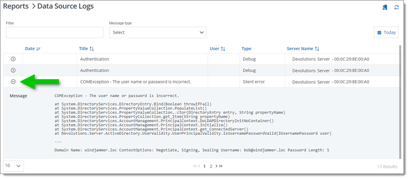

#### Log del server
I ***Log del server*** mostrano i log dello spazio di lavoro di Devolutions Server. Per maggiori informazioni su un log specifico, faccia clic sulla freccia all'inizio della riga.

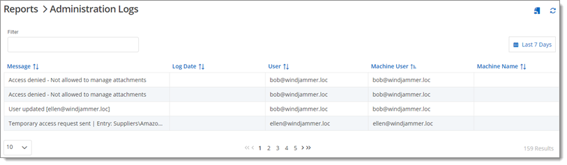

#### Log amministrazione
I ***Log amministrazione*** tengono traccia delle attività di livello amministrativo, come accesso negato, richiesta di accesso temporaneo e aggiornamento di utenti o gruppi di utenti.

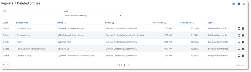

#### Voci eliminate
La sezione ***Voci eliminate*** elenca tutte le voci eliminate nello spazio di lavoro, inclusa la cartella da cui provenivano, quando e da chi sono state eliminate. Affini la sua ricerca per cassaforte con il filtro e faccia clic su ***Ripristina voce*** per recuperare la voce nella cassaforte e nella cartella originali.
{% hint style="danger" %}
Una volta confermata l'eliminazione di una voce dall'elenco ***Voci eliminate***, questa verrà eliminata completamente dai dati di Devolutions Server.

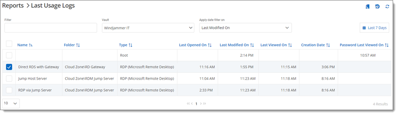

#### Log ultimo utilizzo
I ***Log ultimo utilizzo*** mostrano l'ora e la data dell'ultima modifica effettuata su una voce.
Dall'elenco può anche spostare le voci mostrate in un'altra cassaforte. Per farlo, selezioni le voci e faccia clic sul pulsante ***Sposta nella cassaforte***.

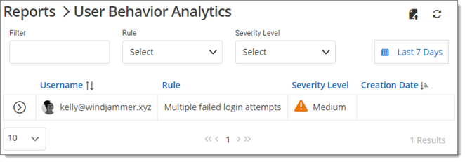

#### Analisi del comportamento degli utenti
L'***Analisi del comportamento degli utenti*** le consente di monitorare il comportamento degli utenti. Rilevi più tentativi di accesso non riusciti e connessioni da un Paese o una posizione che si discostano dai modelli consolidati. Visualizzi quando viene utilizzato l'accesso di emergenza e quando le richieste di accesso vengono effettuate tramite il Tor Browser.
