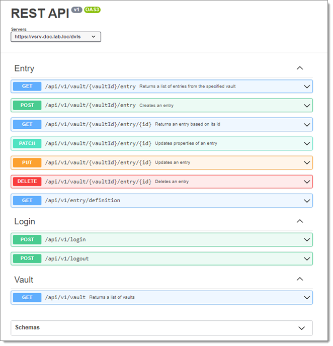

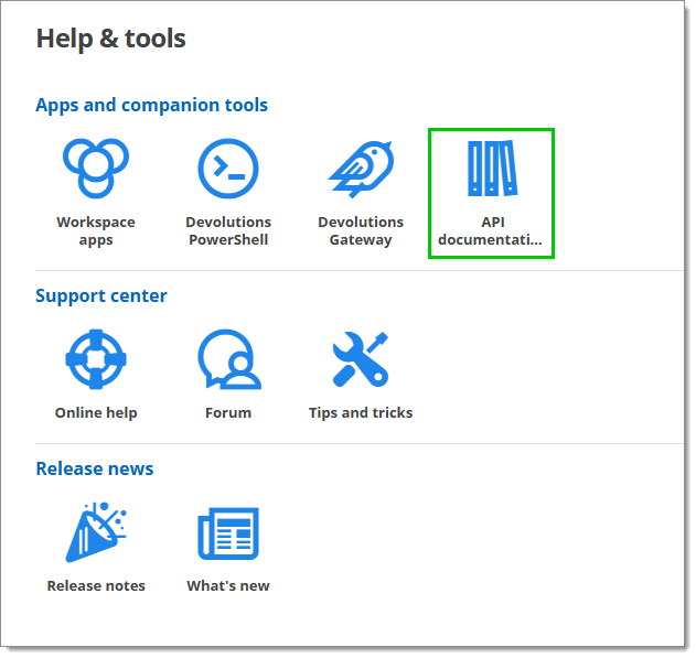

Des instructions détaillées sur l'API REST de Devolutions Server sont disponibles dans la section Applis et outils connexes de l'interface Web de Devolutions Server, sous Aide et outils – Documentation de l'API.
Pour vous connecter et utiliser l'API REST, consultez l'exemple de script bash ci-dessous. Pour chaque appel d'API au serveur, assurez-vous de ce qui suit :
  • Remplacez https://url par l'URL spécifique de Devolutions Server.
  • Remplacez GUID-OF-VAULT et GUID-OF-ENTRY par les GUID correspondants.
Dans cette version de l'API, les mots de passe peuvent uniquement être récupérés à partir d'entrées de type Identifiants. Notez que les entrées de sous-type (PasswordList, par exemple) ne sont pas prises en charge.
