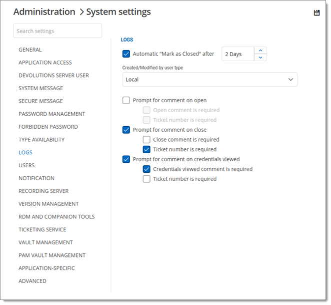

## Journaux
La section ***Journaux*** permet aux administrateurs de définir le comportement des journaux lorsque certaines conditions sont remplies, par exemple lorsqu'ils sont ouverts, fermés ou lorsque des identifiants sont consultés. C'est également ici que les administrateurs peuvent déterminer s'il convient, et à quel moment, de marquer automatiquement les journaux comme fermés.
<table><thead><tr><th width="300">PARAMÈTRES</th><th>DESCRIPTION</th></tr></thead><tbody><tr><td><strong>Marquage automatique « Marquer comme fermé » après</strong></td><td>Marquer automatiquement les journaux comme fermés après le nombre de jours défini, entre 1 et 365.</td></tr><tr><td><strong>Créé/Modifié par type d'utilisateur</strong></td><td>Sélectionner <em><strong>Local</strong></em>, <em><strong>Base de données</strong></em> ou <em><strong>Les deux</strong></em>.</td></tr><tr><td><strong>Demander un commentaire à l'ouverture</strong></td><td>Demander aux utilisateurs un commentaire lorsqu'ils ouvrent une entrée. Lorsque l'option est cochée, <em><strong>Le commentaire d'ouverture est obligatoire</strong></em> et <em><strong>Le numéro de billet est obligatoire</strong></em> rendent le commentaire ou un numéro de billet obligatoire.</td></tr><tr><td><strong>Demander un commentaire à la fermeture</strong></td><td>Demander aux utilisateurs un commentaire lorsqu'ils ferment une entrée. Lorsque l'option est cochée, <em><strong>Le commentaire de fermeture est obligatoire</strong></em> et <em><strong>Le numéro de billet est obligatoire</strong></em> rendent le commentaire ou un numéro de billet obligatoire.</td></tr><tr><td><strong>Demander un commentaire lors de la consultation des identifiants</strong></td><td>Demander aux utilisateurs un commentaire lorsqu'ils consultent des identifiants. Lorsque l'option est cochée, <em><strong>Le commentaire de consultation des identifiants est obligatoire</strong></em> et <em><strong>Le numéro de billet est obligatoire</strong></em> rendent le commentaire ou un numéro de billet obligatoire.</td></tr></tbody></table>

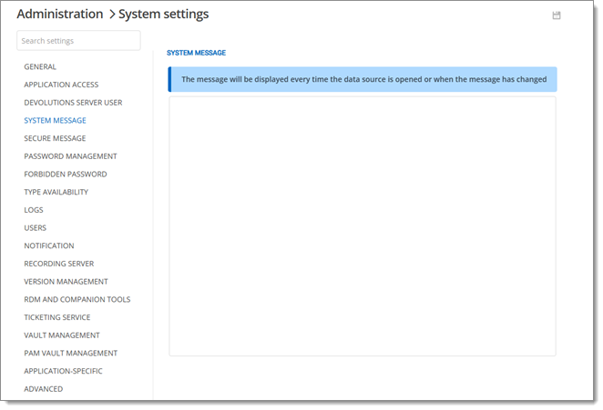

## Message système
Dans ***Message système***, les administrateurs peuvent définir un message à afficher chaque fois qu'un utilisateur se connecte à l'espace de travail Devolutions Server, ou lorsque le message a changé, peu importe la méthode utilisée (interface Web, Remote Desktop Manager).

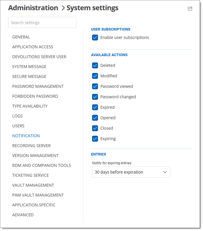

## Notification
Le courriel doit être configuré dans Devolutions Server pour activer les abonnements des utilisateurs.
<table><thead><tr><th width="250">PARAMÈTRES</th><th>DESCRIPTION</th></tr></thead><tbody><tr><td><strong>Activer les abonnements des utilisateurs</strong></td><td>Activer ou désactiver les abonnements des utilisateurs.</td></tr><tr><td><strong>Actions disponibles</strong></td><td>Déterminer quelles actions peuvent faire l'objet de notifications : <em><strong>Supprimé</strong></em>, <em><strong>Modifié</strong></em>, <em><strong>Mot de passe consulté</strong></em>, <em><strong>Mot de passe modifié</strong></em>, <em><strong>Ouvert</strong></em>, <em><strong>Fermé</strong></em>, <em><strong>Expiré</strong></em> et <em><strong>En expiration</strong></em>. Au moins une action doit être sélectionnée lorsque les abonnements des utilisateurs sont activés.</td></tr><tr><td><strong>Notifier pour les entrées qui expirent</strong></td><td>Sélectionner le moment de la notification pour les entrées qui expirent : <em><strong>Jamais</strong></em>, <em><strong>30 jours avant l'expiration</strong></em>, <em><strong>60 jours avant l'expiration</strong></em>, <em><strong>90 jours avant l'expiration</strong></em> ou <em><strong>Personnalisé</strong></em> pour saisir un nombre de jours avant l'expiration.</td></tr></tbody></table>

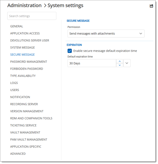

## Message sécurisé
<table><thead><tr><th width="250">PARAMÈTRES</th><th>Description</th></tr></thead><tbody><tr><td><strong>Permission</strong></td><td>Déterminer si les messages sécurisés peuvent contenir des pièces jointes ou non : <em><strong>Envoyer des messages avec pièces jointes</strong></em> ou <em><strong>Envoyer des messages sans pièces jointes</strong></em>.</td></tr><tr><td><strong>Région Devolutions Send</strong></td><td>Sélectionner la région Devolutions Send : <em><strong>Canada (.com)</strong></em> ou <em><strong>France (.eu)</strong></em>.</td></tr><tr><td><strong>Imposer une phrase de passe lors de l'envoi de messages</strong></td><td>Exiger une phrase de passe lors de l'envoi de messages sécurisés.</td></tr><tr><td><strong>Activer le délai d'expiration par défaut du message sécurisé</strong></td><td>Activer le paramètre <em><strong>Délai d'expiration par défaut</strong></em>.</td></tr><tr><td><strong>Délai d'expiration par défaut</strong></td><td>Définir un délai d'expiration par défaut en <em><strong>Jours</strong></em>, <em><strong>Semaines</strong></em>, <em><strong>Mois</strong></em> ou <em><strong>Années</strong></em>. Celui-ci peut être défini indépendamment lors de l'envoi de messages.</td></tr></tbody></table>

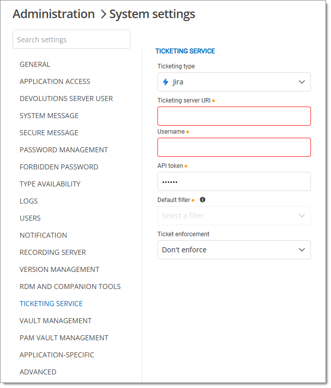

## Service de billetterie
La section ***Service de billetterie*** répertorie les services de billetterie intégrés à l'espace de travail. Chaque ligne indique si le service est ***Activé***, son ***Nom***, son ***Type*** et si ***Journal activé*** est activé. L'ordre de la liste définit la priorité des services : utiliser ***Monter*** et ***Descendre*** pour la modifier, puis ***Modifier*** ou ***Retirer*** pour gérer un service.
Cliquer sur ***Ajouter*** pour ouvrir la fenêtre ***Système de billetterie***, sélectionner un ***Type de billetterie***, puis cliquer sur ***Continuer***. Les types disponibles sont ***Jira (natif)***, ***ServiceNow (natif)*** et ***HaloPSA***.
<table><thead><tr><th width="218">PARAMÈTRES</th><th>DESCRIPTION</th></tr></thead><tbody><tr><td><strong>Nom</strong></td><td>Nom du service de billetterie. Ce champ est obligatoire.</td></tr><tr><td><strong>Activé</strong></td><td>Activer ou désactiver le service de billetterie.</td></tr><tr><td><strong>Journal activé</strong></td><td>Activer ou désactiver le service de billetterie pour les journaux.</td></tr><tr><td><strong>Type d'authentification</strong></td><td><p>Disponible pour <em><strong>ServiceNow (natif)</strong></em> et <em><strong>HaloPSA</strong></em>. Sélectionner le type d'authentification :</p><ul><li><em><strong>ServiceNow (natif)</strong></em> : <em><strong>Par défaut</strong></em>, <em><strong>De base</strong></em> ou <em><strong>OAuth</strong></em>.</li><li><em><strong>HaloPSA</strong></em> : <em><strong>Identifiants client</strong></em> ou <em><strong>Nom d'utilisateur et mot de passe</strong></em>.</li></ul></td></tr><tr><td><strong>URI du serveur de billetterie</strong></td><td>L'URL pour joindre votre instance du système de billetterie, p. ex. <code>https://yourorganization.atlassian.net/</code> pour Jira. Ce champ est obligatoire.</td></tr><tr><td><strong>Entrée de clé API</strong></td><td>Sélectionner une entrée <em><strong>Clé API</strong></em> contenant les identifiants de l'application. Ce champ est obligatoire pour <em><strong>HaloPSA</strong></em> et s'affiche pour <em><strong>ServiceNow (natif)</strong></em> lorsque le type d'authentification <em><strong>OAuth</strong></em> est sélectionné.</td></tr><tr><td><strong>Clé de projet</strong></td><td>Disponible pour <em><strong>Jira (natif)</strong></em>. Saisir la clé du projet Jira.</td></tr><tr><td><strong>Filtre par défaut</strong></td><td>Disponible pour <em><strong>ServiceNow (natif)</strong></em>. Sélectionner <em><strong>Par défaut</strong></em>, <em><strong>Incident</strong></em>, <em><strong>Demande de changement</strong></em> ou <em><strong>Tâche</strong></em>.</td></tr><tr><td><strong>Portée</strong></td><td>Disponible pour <em><strong>HaloPSA</strong></em>. Saisir la portée HaloPSA.</td></tr><tr><td><strong>Application des billets</strong></td><td>Sélectionner <em><strong>Appliquer</strong></em> ou <em><strong>Ne pas appliquer</strong></em> pour ce service de billetterie.</td></tr></tbody></table>

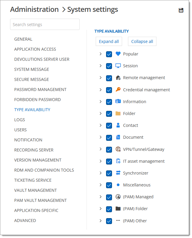

## Disponibilité des types
Cette section permet aux administrateurs de contrôler la disponibilité des entrées pour l'espace de travail. Chaque section contient différents types d'entrées que vous pouvez choisir de rendre disponibles.

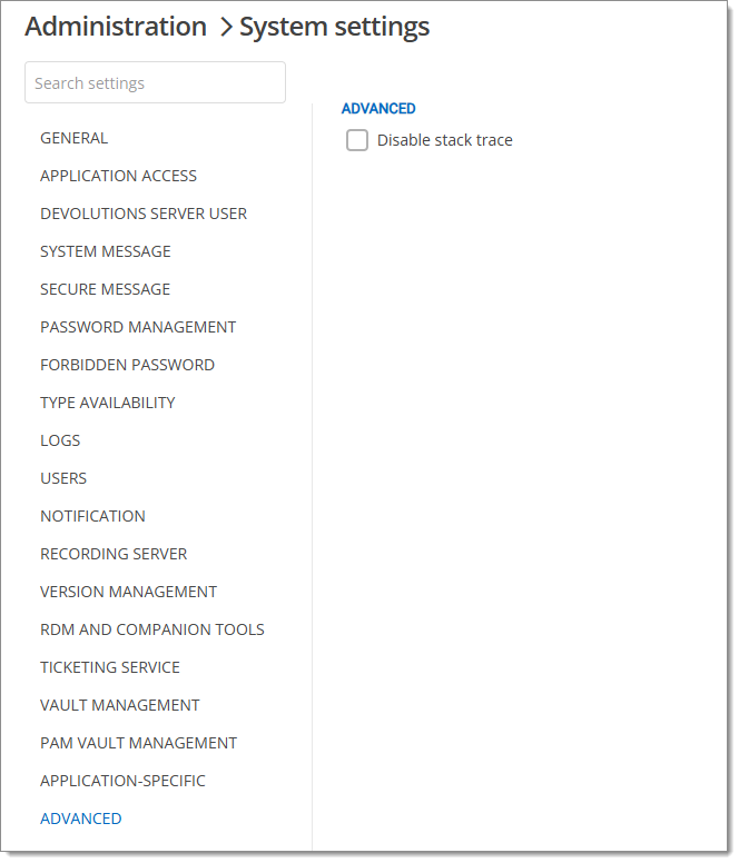

## Avancé
<table data-header-hidden><thead><tr><th width="177"></th><th></th></tr></thead><tbody><tr><td><strong>Option</strong></td><td><strong>Description</strong></td></tr><tr><td><strong>Désactiver la trace de pile</strong></td><td>Désactiver la trace de pile de Devolutions Server dans les journaux d'erreurs de Remote Desktop Manager.</td></tr></tbody></table>
L'option ***Désactiver l'assistant IA*** se trouve dans [Paramètres du serveur – Assistant IA](https://docs.devolutions.net/server/fr/web-interface/administration/configuration/server-settings/general/ai-assistant.md).

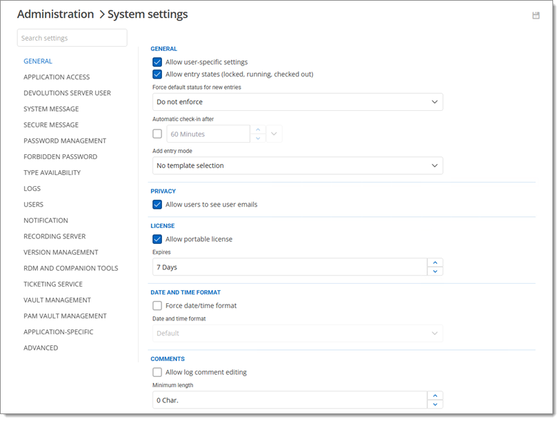

## Général
<table data-header-hidden data-search="false"><thead><tr><th width="262"></th><th></th></tr></thead><tbody><tr><td><strong>PARAMÈTRES</strong></td><td><strong>Description</strong></td></tr><tr><td><strong>Autoriser les paramètres propres à l'utilisateur</strong></td><td>Permettre aux paramètres propres à l'utilisateur de remplacer les propriétés d'une entrée. Plusieurs paramètres peuvent être remplacés, tels que les identifiants ou les champs personnalisés.</td></tr><tr><td><strong>Autoriser les états d'entrée (verrouillée, en cours d'exécution, réservée)</strong></td><td>Permettre l'attribution d'états aux entrées afin de refléter leur utilisation actuelle.</td></tr><tr><td><strong>Forcer le statut par défaut pour les nouvelles entrées</strong></td><td>Sélectionner un statut par défaut à appliquer aux nouvelles entrées, ou <em><strong>Ne pas imposer</strong></em>.</td></tr><tr><td><strong>Restitution automatique après</strong></td><td>Permettre de restituer automatiquement une entrée après le délai défini.</td></tr><tr><td><strong>Mode d'ajout d'entrée</strong></td><td><p>Sélectionner si les utilisateurs sont invités à choisir un modèle lors de la création d'une nouvelle entrée. Choisir entre :</p><ul><li><em><strong>Par défaut (Liste de modèles incluant vide)</strong></em></li><li><em><strong>Liste de modèles incluant vide</strong></em></li><li><em><strong>Liste de modèles seulement</strong></em></li><li><em><strong>Aucune sélection de modèle</strong></em></li></ul></td></tr><tr><td><strong>Permettre aux utilisateurs de voir les courriels des utilisateurs</strong></td><td>Les adresses courriel des utilisateurs sont visibles pour les autres utilisateurs.</td></tr><tr><td><strong>Autoriser la licence portable</strong></td><td>Permettre aux utilisateurs de Remote Desktop Manager d'utiliser leurs licences Remote Desktop Manager dans plusieurs espaces de travail.</td></tr><tr><td><strong>Expire</strong></td><td>Définir la durée de la licence portable, entre 1 et 7 jours. Cette option n'est disponible que lorsque <em><strong>Autoriser la licence portable</strong></em> est cochée.</td></tr><tr><td><strong>Forcer le format de date/heure</strong></td><td><p>Appliquer un seul format de date/heure prédéfini. Dans <em><strong>Format de date et d'heure</strong></em>, sélectionner l'une des options suivantes :</p><ul><li><em><strong>Par défaut</strong></em></li><li><em><strong>US</strong></em></li><li><em><strong>Personnalisé</strong></em> : saisir les formats de <em><strong>Date</strong></em> et d'<em><strong>Heure</strong></em>.</li></ul></td></tr><tr><td><strong>Autoriser la modification des commentaires de journal</strong></td><td>Activer la modification des commentaires de journal pour tous les utilisateurs.</td></tr><tr><td><strong>Longueur minimale</strong></td><td>Sélectionner la longueur minimale des commentaires de journal, entre 0 et 100 caractères.</td></tr><tr><td><strong>Taille maximale de fichier</strong></td><td>Limiter la taille des fichiers, en Mo, afin d'éviter de surcharger l'espace de travail.</td></tr><tr><td><strong>Autoriser les favoris</strong></td><td>Permettre de marquer des entrées comme favorites.</td></tr><tr><td><strong>Autoriser le coffre utilisateur</strong></td><td>Permettre aux utilisateurs d'utiliser les <a href="https://docs.devolutions.net/server/fr/web-interface/user-vault.md">coffres utilisateur</a>.</td></tr><tr><td><strong>Journaliser les activités du coffre utilisateur</strong></td><td>Inclure les journaux du <a href="https://docs.devolutions.net/server/fr/web-interface/user-vault.md">coffre utilisateur</a> pour tous les utilisateurs de l'espace de travail.</td></tr><tr><td><strong>Autoriser la liaison des identifiants de coffre partagé à partir du coffre utilisateur</strong></td><td>Permettre aux utilisateurs de lier des identifiants de coffre à leur coffre utilisateur personnel.</td></tr><tr><td><strong>Autoriser l'utilisation de macros/scripts/outils depuis le coffre utilisateur</strong></td><td>Utiliser les macros, scripts et outils associés aux entrées dans le <a href="https://docs.devolutions.net/server/fr/web-interface/user-vault.md">coffre utilisateur</a>.</td></tr><tr><td><strong>Désactiver l'exportation du coffre utilisateur</strong></td><td>Empêcher les utilisateurs d'exporter les données de leur coffre utilisateur.</td></tr><tr><td><strong>Autoriser le coffre système dans le coffre utilisateur</strong></td><td>Ce paramètre permet aux utilisateurs d'accéder aux entrées du coffre Système à partir de leur <a href="https://docs.devolutions.net/server/fr/web-interface/user-vault.md">coffre utilisateur</a>.</td></tr><tr><td><strong>Créer les coffres avec un accès restreint par défaut</strong></td><td>Créer des coffres avec un accès restreint par défaut. Cocher cette option définit toutes les permissions du dossier racine à <em><strong>Jamais</strong></em>, par opposition à <em><strong>Hérité</strong></em> si l'option est laissée décochée.</td></tr><tr><td><strong>Événements à risque</strong></td><td>Configurer les notifications d'événements à risque : <em><strong>Par défaut (Activé)</strong></em>, <em><strong>Activé</strong></em>, <em><strong>Avertir en cas d'événements à risque</strong></em>, <em><strong>Désactiver les événements à risque</strong></em>, <em><strong>Désactiver tous les événements</strong></em> ou <em><strong>Facultatif par coffre</strong></em>.</td></tr><tr><td><strong>Fuseau horaire</strong></td><td>Sélectionner le fuseau horaire dans lequel vous vous trouvez actuellement.</td></tr><tr><td><strong>Jours</strong></td><td><p>Sélectionner les jours pendant lesquels les entrées sont disponibles. Choisir entre :</p><ul><li><em><strong>Tout jour</strong></em> : les entrées peuvent être utilisées n'importe quel jour de la semaine ou de la fin de semaine.</li><li><em><strong>Jours de semaine</strong></em> : les entrées peuvent être utilisées uniquement les jours de semaine.</li><li><em><strong>Fins de semaine</strong></em> : les entrées peuvent être utilisées uniquement les fins de semaine.</li><li><em><strong>Personnalisé</strong></em> : sélectionner manuellement chaque jour pendant lequel les entrées sont disponibles.</li></ul></td></tr><tr><td><strong>Heure de la journée</strong></td><td><p>Sélectionner les heures auxquelles les entrées sont limitées. Choisir entre :</p><ul><li><em><strong>N'importe quand</strong></em> : les entrées peuvent être utilisées à toute heure.</li><li><em><strong>Hérité</strong></em> : les entrées héritent du paramètre d'heure de la journée de leur parent.</li><li><em><strong>Personnalisé</strong></em> : définir le <em><strong>Début</strong></em> et la <em><strong>Fin</strong></em> de la plage horaire pendant laquelle les entrées sont disponibles.</li></ul></td></tr><tr><td><strong>Mode de configuration des étiquettes</strong></td><td><p>Sélectionner la façon dont les étiquettes sont gérées pour les entrées :<br></p><ul><li><em><strong>Personnalisé</strong></em> : les étiquettes sont attribuées manuellement à chaque entrée, sans héritage.</li><li><em><strong>Personnalisé + Hérité</strong></em> : les entrées héritent automatiquement des étiquettes de leur dossier parent.</li></ul></td></tr><tr><td><strong>Disposition du tableau de bord par défaut</strong></td><td>Sélectionner la disposition du tableau de bord affichée aux utilisateurs par défaut : <em><strong>Tableau de bord de l'utilisateur</strong></em> ou <em><strong>Tableau de bord système</strong></em>. Avec <em><strong>Tableau de bord système</strong></em>, cliquer sur <em><strong>Définir la disposition par défaut</strong></em> pour la configurer.</td></tr><tr><td><strong>Interdire la sélection d'un autre tableau de bord</strong></td><td>Empêcher les utilisateurs de sélectionner un tableau de bord autre que le tableau de bord système. Cette option n'est pas disponible lorsque <em><strong>Tableau de bord de l'utilisateur</strong></em> est sélectionné.</td></tr></tbody></table>

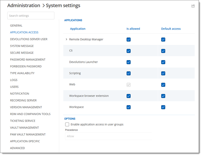

## Accès à l'application
Le tableau ***Applications*** répertorie les applications qui peuvent accéder à l'espace de travail : ***Remote Desktop Manager*** (avec ses plateformes ***Windows***, ***macOS***, ***Linux***, ***iOS*** et ***Android***), ***Cli***, ***Devolutions Launcher***, ***Scripting***, ***Web***, ***extension de navigateur du gestionnaire de mots de passe*** et ***Devolutions Password Manager***.
<table data-header-hidden><thead><tr><th width="344"></th><th></th></tr></thead><tbody><tr><td><strong>PARAMÈTRES</strong></td><td><strong>Description</strong></td></tr><tr><td><strong>Est autorisée</strong></td><td>Autoriser l'application à accéder à l'espace de travail. L'application <em><strong>Web</strong></em> ne peut pas être refusée.</td></tr><tr><td><strong>Accès par défaut</strong></td><td>Définir l'accès par défaut à l'application. Pour les plateformes Remote Desktop Manager, cette option n'est disponible que lorsque la plateforme est autorisée.</td></tr><tr><td><strong>Activer l'accès à l'application dans les groupes d'utilisateurs</strong></td><td>Activer les paramètres d'accès à l'application dans les propriétés des <a href="https://docs.devolutions.net/server/fr/web-interface/administration/user-and-security-management/user-groups.md">groupes d'utilisateurs</a>.</td></tr><tr><td><strong>Préséance</strong></td><td>Régler à <em><strong>Autoriser</strong></em> ou <em><strong>Refusé</strong></em>. Cette option n'est disponible que lorsque <em><strong>Activer l'accès à l'application dans les groupes d'utilisateurs</strong></em> est cochée.</td></tr></tbody></table>

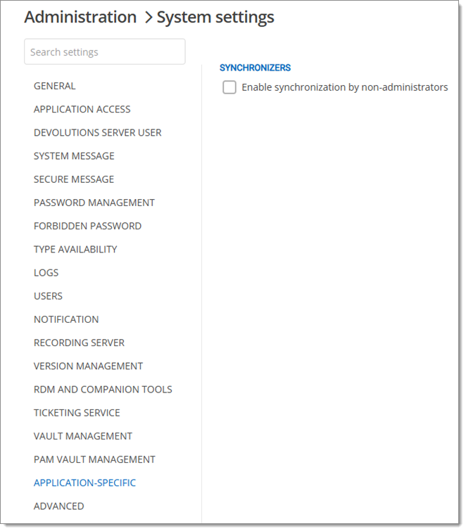

## Spécifique à l'application
<table><thead><tr><th width="390">PARAMÈTRE</th><th>DESCRIPTION</th></tr></thead><tbody><tr><td><strong>Activer la synchronisation par les non-administrateurs</strong></td><td>Permettre aux utilisateurs qui ne sont pas administrateurs d'activer la fonctionnalité de synchronisation.</td></tr></tbody></table>

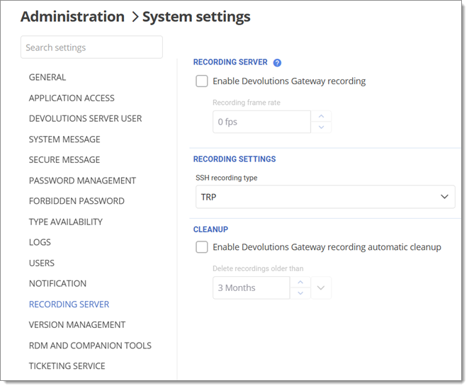

## Serveur d'enregistrement
<table><thead><tr><th width="333">PARAMÈTRES</th><th>DESCRIPTION</th></tr></thead><tbody><tr><td><strong>Activer l'enregistrement Devolutions Gateway</strong></td><td>Activer l'enregistrement Devolutions Gateway.</td></tr><tr><td><strong>Fréquence d'images de l'enregistrement</strong></td><td>Définir une fréquence d'images pour l'enregistrement, entre 0 et 60. Cette option n'est disponible que lorsque <em><strong>Activer l'enregistrement Devolutions Gateway</strong></em> est cochée.</td></tr><tr><td><strong>Résolution</strong></td><td>Sélectionner la résolution de l'enregistrement. Cette option n'est disponible que lorsque <em><strong>Activer l'enregistrement Devolutions Gateway</strong></em> est cochée.</td></tr><tr><td><strong>Mode d'enregistrement SSH</strong></td><td><p>Choisir un mode d'enregistrement SSH parmi :</p><ul><li><em><strong>WebM</strong></em></li><li><em><strong>TRP</strong></em></li><li><em><strong>Asciicast</strong></em></li></ul></td></tr><tr><td><strong>Demander un message de confirmation avant d'ouvrir une entrée avec enregistrement de session</strong></td><td>Afficher un message de confirmation avant d'ouvrir une entrée avec enregistrement de session.</td></tr><tr><td><strong>Message personnalisé</strong></td><td>Saisir le message de confirmation à afficher. Cette option n'est disponible que lorsque <em><strong>Demander un message de confirmation avant d'ouvrir une entrée avec enregistrement de session</strong></em> est cochée.</td></tr><tr><td><strong>Activer le nettoyage automatique des enregistrements Devolutions Gateway</strong></td><td>Permettre à Devolutions Server de supprimer les enregistrements Devolutions Gateway après le délai défini dans <em><strong>Supprimer les enregistrements plus anciens que</strong></em>.</td></tr><tr><td><strong>Supprimer les enregistrements plus anciens que</strong></td><td>Définir l'âge des enregistrements à supprimer, en <em><strong>Jours</strong></em>, <em><strong>Semaines</strong></em>, <em><strong>Mois</strong></em> ou <em><strong>Années</strong></em>. Cette option n'est disponible que lorsque <em><strong>Activer le nettoyage automatique des enregistrements Devolutions Gateway</strong></em> est cochée.</td></tr></tbody></table>

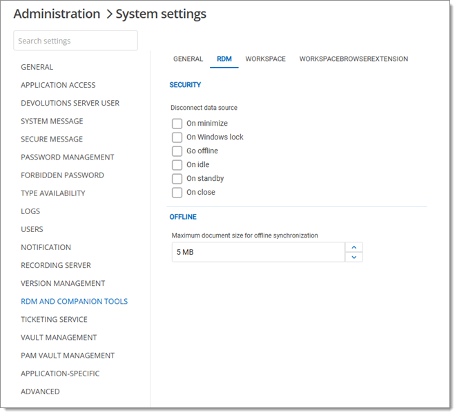

## Clients RDM et gestionnaire de mots de passe
### Général
<table data-header-hidden><thead><tr><th width="214"></th><th></th></tr></thead><tbody><tr><td><strong>PARAMÈTRE</strong></td><td><strong>DESCRIPTION</strong></td></tr><tr><td><strong>Expiration</strong></td><td>Dans <em><strong>Cache/Hors connexion</strong></em>, définir le nombre de jours avant l'expiration du cache hors connexion. Vous devez vous connecter en ligne avant la fin de cette période pour revalider les données. Il n'est pas recommandé de définir l'expiration à 0, car cela désactivera l'expiration du cache hors connexion.</td></tr></tbody></table>
### RDM
<table data-header-hidden><thead><tr><th width="258"></th><th></th></tr></thead><tbody><tr><td><strong>PARAMÈTRE</strong></td><td><strong>DESCRIPTION</strong></td></tr><tr><td><strong>Déconnecter l'espace de travail</strong></td><td><p>Définir le verrouillage de l'application :</p><ul><li><em><strong>À la minimisation</strong></em> : verrouiller l'application lorsqu'elle est minimisée dans la barre des tâches.</li><li><em><strong>Au verrouillage de Windows</strong></em> : verrouiller l'application lors du verrouillage de Windows.</li><li><em><strong>Au passage hors connexion</strong></em> : verrouiller l'application lors du passage en mode hors connexion.</li><li><em><strong>En cas d'inactivité</strong></em> : verrouiller l'application lorsqu'elle n'est pas utilisée après un nombre de minutes défini.</li><li><em><strong>En veille</strong></em> : verrouiller l'application lorsqu'elle est en mode veille.</li><li><em><strong>À la fermeture</strong></em> : verrouiller l'application lorsqu'elle est fermée.</li></ul></td></tr><tr><td><strong>Taille maximale des documents pour la synchronisation hors connexion (Mo)</strong></td><td>Taille maximale de chaque document enregistré dans la base de données qui sera disponible pour la synchronisation en mode hors connexion.</td></tr></tbody></table>

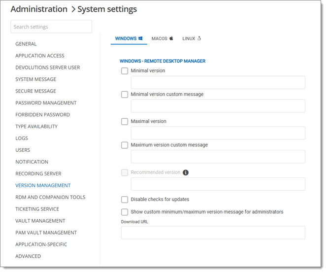

## Gestion des versions
Les paramètres de gestion des versions de Remote Desktop Manager sont configurés séparément pour chaque plateforme dans les onglets ***Windows***, ***macOS*** et ***Linux***.
<table data-header-hidden data-search="false"><thead><tr><th width="306"></th><th></th></tr></thead><tbody><tr><td><strong>PARAMÈTRES</strong></td><td><strong>DESCRIPTION</strong></td></tr><tr><td><strong>Version minimale</strong></td><td>Force les utilisateurs de l'espace de travail à utiliser une version minimale de Remote Desktop Manager. Saisir le numéro de version complet (20XX.X.0.0) pour imposer une version précise. Utiliser ceci pour empêcher la connexion à l'espace de travail avec une version antérieure.</td></tr><tr><td><strong>Message personnalisé pour la version minimale</strong></td><td>Saisir un message personnalisé pour la notification de version minimale.</td></tr><tr><td><strong>Version maximale</strong></td><td>Force les utilisateurs de l'espace de travail à utiliser une version maximale. Saisir le numéro de version complet (20XX.X.0.0) pour imposer une version précise. Utiliser ceci pour empêcher la connexion à l'espace de travail avec une version plus récente.</td></tr><tr><td><strong>Message personnalisé pour la version maximale</strong></td><td>Saisir un message personnalisé pour la notification de version maximale.</td></tr><tr><td><strong>Version recommandée</strong></td><td>La version recommandée sera affichée à l'utilisateur au moyen du programme de mise à jour comme la version recommandée à télécharger et à installer. Cette option n'est disponible que dans l'onglet <em><strong>Windows</strong></em>, lorsque <em><strong>Version minimale</strong></em> ou <em><strong>Version maximale</strong></em> est cochée.</td></tr><tr><td><strong>Désactiver la recherche de mises à jour</strong></td><td>Désactiver le message de notification de mise à jour automatique. Utiliser ceci pour mettre à jour l'application manuellement et éviter de recevoir des notifications lorsque de nouvelles versions sont disponibles.</td></tr><tr><td><strong>Afficher le message personnalisé de version minimale/maximale aux administrateurs</strong></td><td>Afficher le message personnalisé de version minimale/maximale aux administrateurs.</td></tr><tr><td><strong>URL de téléchargement</strong></td><td>À utiliser conjointement avec la version minimale ou maximale. Lorsqu'une exigence de version minimale ou maximale n'est pas respectée, le système avertit l'utilisateur que la version n'est plus valide et ouvre le lien (chemin/URL) pour télécharger la version plus récente ou plus ancienne.</td></tr></tbody></table>

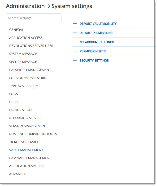

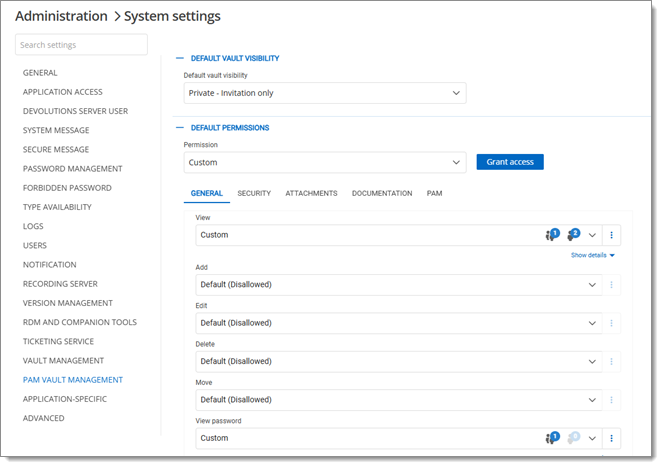

## Gestion des coffres
### Visibilité par défaut du coffre
<table data-header-hidden><thead><tr><th width="270"></th><th></th></tr></thead><tbody><tr><td><strong>PARAMÈTRES</strong></td><td><strong>DESCRIPTION</strong></td></tr><tr><td><strong>Public - Autoriser les demandes d'accès</strong></td><td>Les utilisateurs peuvent demander l'accès au coffre.<br></td></tr><tr><td><strong>Privé - Sur invitation seulement</strong></td><td>Ce paramètre rend le coffre accessible uniquement aux utilisateurs qui sont invités.</td></tr></tbody></table>
### Permissions par défaut
<table data-header-hidden><thead><tr><th width="138"></th><th></th></tr></thead><tbody><tr><td><strong>PARAMÈTRES</strong></td><td><strong>DESCRIPTION</strong></td></tr><tr><td><strong>Permission</strong></td><td><p>Définir les permissions par défaut des nouveaux coffres à <em><strong>Par défaut</strong></em>, <em><strong>Personnalisé</strong></em> ou <em><strong>Non autorisé</strong></em>. Sauf si <em><strong>Non autorisé</strong></em> est sélectionné, les permissions s'affichent dans les onglets <em><strong>Général</strong></em>, <em><strong>Sécurité</strong></em>, <em><strong>Pièces jointes</strong></em>, <em><strong>Documentation</strong></em>, <em><strong>Plus</strong></em> et <em><strong>PAM</strong></em>. Elles ne peuvent être modifiées que lorsque <em><strong>Personnalisé</strong></em> est sélectionné.</p><p>L'onglet <em><strong>PAM</strong></em> contient les permissions <em><strong>Réinitialiser le mot de passe</strong></em>, <em><strong>Approuver la demande de réservation</strong></em>, <em><strong>Forcer la restitution</strong></em>, <em><strong>Réservation</strong></em> et <em><strong>Lire les journaux</strong></em>.</p></td></tr><tr><td><strong>Accorder un accès</strong></td><td>Accéder à la fonctionnalité <em><strong>Accorder un accès par lot</strong></em> en sélectionnant <em><strong>Personnalisé</strong></em> dans la liste déroulante <em><strong>Permission</strong></em>. Elle permet de définir des permissions et des ensembles de permissions pour plusieurs utilisateurs, groupes d'utilisateurs et/ou utilisateurs d'application à la fois. Les ensembles de permissions partagés et PAM sont tous deux disponibles.</td></tr></tbody></table>

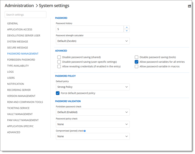

## Gestion des mots de passe
<table data-header-hidden data-search="false"><thead><tr><th width="301"></th><th></th></tr></thead><tbody><tr><td><strong>PARAMÈTRES</strong></td><td><strong>Description</strong></td></tr><tr><td><strong>Historique des mots de passe</strong></td><td>Indiquer le nombre maximal de mots de passe enregistrés à conserver dans l'historique, entre 0 et 30.</td></tr><tr><td><strong>Calculatrice de robustesse des mots de passe</strong></td><td>Sélectionner l'outil à utiliser pour analyser la robustesse du mot de passe : <em><strong>Par défaut (Zxcvbn)</strong></em>, <em><strong>Ancien</strong></em> ou <em><strong>Zxcvbn</strong></em>.</td></tr><tr><td><strong>Désactiver l'enregistrement des mots de passe (partagé)</strong></td><td>Empêcher les utilisateurs d'enregistrer des mots de passe dans les entrées.</td></tr><tr><td><strong>Désactiver l'enregistrement des mots de passe (paramètres propres à l'utilisateur)</strong></td><td>Empêcher les utilisateurs d'enregistrer des mots de passe dans les paramètres propres à l'utilisateur.</td></tr><tr><td><strong>Autoriser la révélation des identifiants (si activé dans l'entrée)</strong></td><td>Affiche les identifiants si la case « Autoriser l'affichage des identifiants (tout le monde) » est cochée dans l'entrée.</td></tr><tr><td><strong>Désactiver l'enregistrement des mots de passe (outils)</strong></td><td>Empêcher les utilisateurs d'enregistrer des mots de passe dans l'onglet Outils d'une session.</td></tr><tr><td><strong>Autoriser les variables de mot de passe pour toutes les entrées</strong></td><td>Rend la variable $PASSWORD$ utilisable pour cet espace de travail.</td></tr><tr><td><strong>Autoriser la variable de mot de passe dans les macros</strong></td><td>Rend la variable $MACRO_PASSWORD$ utilisable pour cet espace de travail. Cette option n'est disponible que lorsque <em><strong>Autoriser les variables de mot de passe pour toutes les entrées</strong></em> est cochée.</td></tr><tr><td><strong>Politique par défaut</strong></td><td>Politique de mots de passe par défaut utilisée par le système, ou <em><strong>Aucune</strong></em>. Cliquer sur <em><strong>Ajouter une politique</strong></em> pour créer une politique de mots de passe, ou sur <em><strong>Gérer</strong></em> pour aller aux <a href="https://docs.devolutions.net/server/fr/web-interface/administration/templates/password-policies.md">Politiques de mots de passe</a>. Seules les politiques de mots de passe en mode « par défaut » ou « caractères personnalisés » permettent à l'application de restreindre la saisie de mots de passe qui ne respectent pas la politique sélectionnée.</td></tr><tr><td><strong>Verrouiller la politique de mots de passe</strong></td><td>Forcer l'utilisation de la politique par défaut.</td></tr><tr><td><strong>Vérification des mots de passe interdits</strong></td><td>Une vérification du mot de passe par rapport à toutes les listes de <a href="#forbidden-password">mots de passe interdits</a> configurées est effectuée si l'option est <em><strong>Activée</strong></em>. Si elle est réglée à <em><strong>Aucune</strong></em>, aucune validation de mot de passe interdit n'est appliquée.</td></tr><tr><td><strong>Vérification de la complexité du mot de passe</strong></td><td><ul><li>Aucune : aucune politique ne sera utilisée lors de la création d'un mot de passe.</li><li>Obligatoire : lorsqu'un utilisateur crée un mot de passe, il reçoit un avertissement indiquant que le mot de passe ne respecte pas la politique. L'utilisateur ne peut pas enregistrer le mot de passe.</li><li>Avertissement : lorsqu'un utilisateur crée un mot de passe, il reçoit un avertissement indiquant que le mot de passe ne respecte pas la politique. L'utilisateur peut enregistrer le mot de passe.</li></ul></td></tr></tbody></table>
Le paramètre ***Vérification des compromissions (pwned)*** se trouve dans la section [Mot de passe interdit](#forbidden-password).

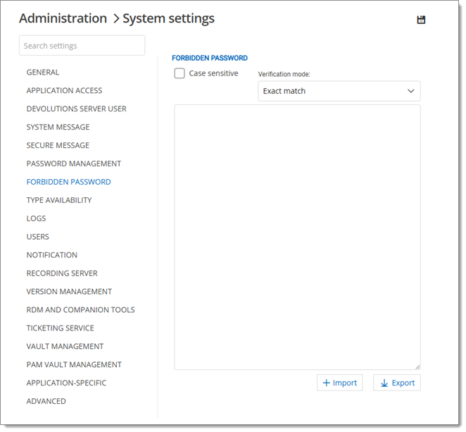

## Mot de passe interdit
Les ***Mots de passe interdits*** permettent aux administrateurs de constituer des listes de mots de passe qui ne peuvent pas être utilisés dans l'espace de travail Devolutions Server. Le mot de passe de chaque identifiant est vérifié par rapport à chaque liste et rejeté s'il correspond à l'un d'eux. Chaque liste a son propre nom, son mode de vérification et sa sensibilité à la casse, et les listes peuvent être ajoutées, modifiées ou retirées indépendamment.
Pour vérifier les mots de passe par rapport aux violations de données connues, utiliser le paramètre ***Vérification des compromissions (pwned)*** de cette section. Il n'est pas nécessaire d'importer une liste de violations dans les listes de mots de passe interdits.
<table data-header-hidden><thead><tr><th width="210"></th><th></th></tr></thead><tbody><tr><td><strong>Paramètre</strong></td><td><strong>Description</strong></td></tr><tr><td><strong>Vérification des compromissions (pwned)</strong></td><td>Vérifier les mots de passe par rapport aux violations de données connues à l'aide de <a href="https://haveibeenpwned.com/Passwords">Have I Been Pwned</a>. Sélectionner <em><strong>Aucune</strong></em>, <em><strong>Activée</strong></em> ou <em><strong>Obligatoire</strong></em>.</td></tr><tr><td><strong>Vérification des mots de passe interdits</strong></td><td>Vérifier les mots de passe par rapport aux listes de mots de passe interdits. Sélectionner <em><strong>Activée</strong></em> pour appliquer les listes, ou <em><strong>Aucune</strong></em> pour n'appliquer aucune validation de mot de passe interdit. Il s'agit du même paramètre que celui de <a href="#password-management">Gestion des mots de passe</a>.</td></tr><tr><td><strong>Liste de mots de passe interdits</strong></td><td><p>Chaque liste contient :</p><ul><li><em><strong>Nom</strong></em> : le nom de la liste. Ce champ est obligatoire.</li><li>Les mots de passe interdits, un par ligne. Chaque liste contient un maximum de 1 000 mots de passe.</li><li>Le mode de vérification : <em><strong>Contient</strong></em> interdit un mot de passe qui contient l'un des mots de passe de la liste, et <em><strong>Correspondance exacte</strong></em> interdit un mot de passe qui correspond à l'un des mots de passe de la liste.</li><li><em><strong>Sensible à la casse</strong></em> : rendre la vérification sensible à la casse.</li></ul><p>Utiliser le bouton <em><strong>Supprimer</strong></em> pour retirer une liste.</p></td></tr><tr><td><strong>Ajouter</strong></td><td>Ouvrir la fenêtre <em><strong>Ajouter une liste de mots de passe interdits</strong></em> pour créer une liste. Saisir un <em><strong>Nom</strong></em>, saisir les mots de passe ou cliquer sur <em><strong>Importer</strong></em> pour les charger à partir d'un fichier .txt, puis définir le <em><strong>Séparateur de mots</strong></em>, le <em><strong>Mode de vérification</strong></em> et l'option <em><strong>Sensible à la casse</strong></em>. L'espace de travail contient un maximum de 10 listes de mots de passe interdits.</td></tr><tr><td><strong>Importer</strong></td><td>Importer un fichier .txt ou .json de 1 Mo ou moins. Un fichier .txt ouvre la fenêtre <em><strong>Ajouter une liste de mots de passe interdits</strong></em> avec ses mots de passe, et la liste porte le nom du fichier. Un fichier .json doit provenir d'une <em><strong>Exportation</strong></em>; ses listes sont ajoutées aux listes existantes.</td></tr><tr><td><strong>Exporter</strong></td><td>Exporter les listes de mots de passe interdits dans un fichier JSON.</td></tr></tbody></table>

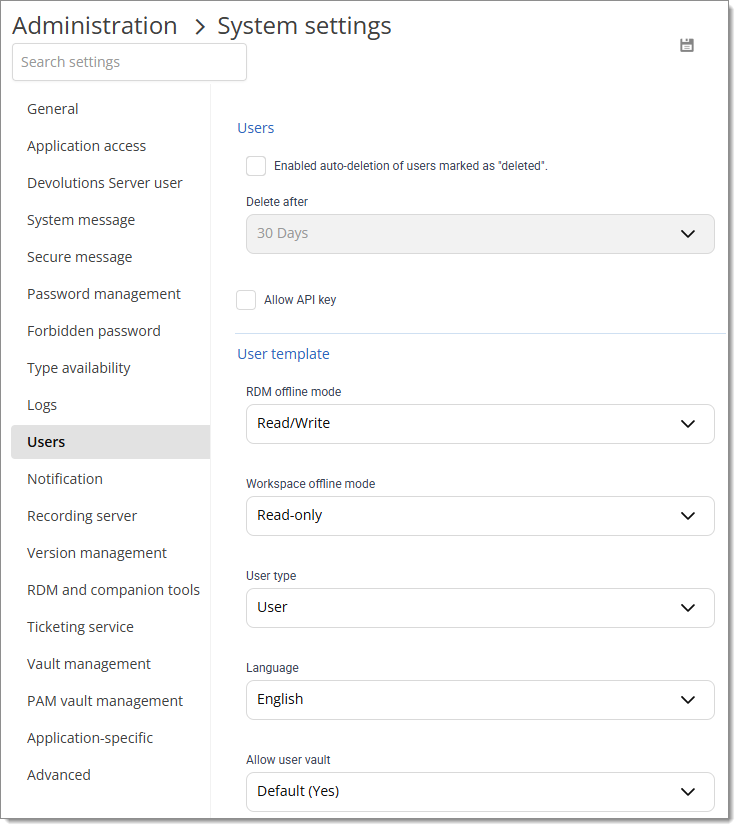

## Utilisateurs
La section ***Utilisateurs*** contient les paramètres ***Utilisateurs*** et le ***Modèle d'utilisateur***, qui définit les paramètres par défaut appliqués aux nouveaux utilisateurs.
<table data-search="false"><thead><tr><th width="233">PARAMÈTRES</th><th>DESCRIPTION</th></tr></thead><tbody><tr><td><strong>Activer la suppression automatique des utilisateurs marqués comme « supprimés ».</strong></td><td>Supprimer automatiquement les utilisateurs marqués comme supprimés, ce qui signifie que leurs coffres utilisateur sont définitivement supprimés après le délai défini dans le champ <em><strong>Supprimer après</strong></em>.</td></tr><tr><td><strong>Supprimer après</strong></td><td>Sélectionner <em><strong>30 jours</strong></em>, <em><strong>60 jours</strong></em>, <em><strong>90 jours</strong></em> ou <em><strong>Personnalisé</strong></em> pour saisir un nombre de jours. Cette option n'est disponible que lorsque la suppression automatique est activée.</td></tr><tr><td><strong>Autoriser l'assistant IA</strong></td><td>Activer ou désactiver l'<a href="https://docs.devolutions.net/server/fr/web-interface/administration/configuration/server-settings/general/ai-assistant.md">assistant IA</a> pour les utilisateurs de l'espace de travail. Lorsque l'option est décochée, le bouton <em><strong>Assistant IA</strong></em> est masqué dans la barre d'outils.</td></tr><tr><td><strong>Autoriser la clé API</strong> (Utilisateurs)</td><td>Activer ou désactiver l'utilisation des clés API.</td></tr><tr><td><strong>Mode hors connexion RDM</strong></td><td>Déterminer comment les nouveaux utilisateurs peuvent interagir avec l'espace de travail lorsqu'ils utilisent le <a href="https://docs.devolutions.net/rdm/fr/getting-started/workspaces/offline-mode">mode hors connexion</a> de Remote Desktop Manager : <em><strong>Désactivé</strong></em>, <em><strong>Cache seulement</strong></em>, <em><strong>Lecture seule</strong></em> ou <em><strong>Lecture/écriture</strong></em>.</td></tr><tr><td><strong>Mode hors connexion du gestionnaire de mots de passe</strong></td><td>Déterminer comment les nouveaux utilisateurs peuvent interagir avec l'espace de travail lorsqu'ils utilisent le <a href="https://docs.devolutions.net/password-manager/fr/application/settings">mode hors connexion</a> de Devolutions Password Manager : <em><strong>Désactivé</strong></em> ou <em><strong>Lecture seule</strong></em>.</td></tr><tr><td><strong>Type d'utilisateur</strong></td><td>Définir le <a href="https://docs.devolutions.net/server/fr/web-interface/user-group-based-security.md#select-the-appropriate-user-type">type d'utilisateur</a> par défaut des nouveaux utilisateurs : <em><strong>Propriétaire de l'espace de travail</strong></em> ou <em><strong>Utilisateur</strong></em>.</td></tr><tr><td><strong>Langue</strong></td><td>Définir la langue par défaut des nouveaux utilisateurs.</td></tr><tr><td><strong>Autoriser le coffre utilisateur</strong></td><td>Définir si les nouveaux utilisateurs peuvent utiliser le coffre utilisateur : <em><strong>Par défaut</strong></em>, <em><strong>Oui</strong></em> ou <em><strong>Non</strong></em>. <em><strong>Par défaut</strong></em> suit le paramètre <em><strong>Autoriser le coffre utilisateur</strong></em> de la section <a href="#general">Général</a>.</td></tr><tr><td><strong>Autoriser la clé API</strong> (Modèle d'utilisateur)</td><td>Définir si les nouveaux utilisateurs peuvent utiliser des clés API : <em><strong>Par défaut (Non)</strong></em>, <em><strong>Oui</strong></em> ou <em><strong>Non</strong></em>.</td></tr><tr><td><strong>Attributions de coffres</strong></td><td>Cliquer sur <em><strong>Ajouter une attribution de coffre</strong></em>, sélectionner un <em><strong>Rôle</strong></em> et un ou plusieurs <em><strong>Coffres</strong></em> pour attribuer ce rôle aux nouveaux utilisateurs dans ces coffres.</td></tr></tbody></table>
