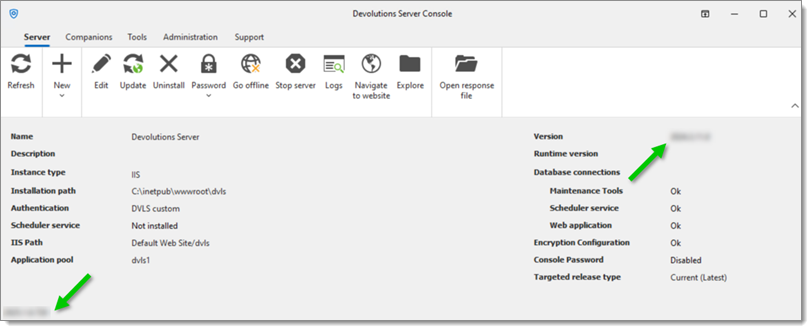

D'abord, vérifiez que la Console Devolutions Server correspond à la version de l'application Web Devolutions Server.
Si la version de la Console Devolutions Server est plus ancienne que la version de l'application Web, veuillez vous rendre sur la page de téléchargement de Devolutions Server pour télécharger la bonne version de la Console Devolutions Server et l'installer.
Ensuite, installez de nouveau l'application Web Devolutions Server par-dessus l'installation actuelle avec le bouton Upgrade Server dans le volet Actions. Cela installera correctement tous les fichiers requis et mettra à jour la base de données SQL à la version appropriée.

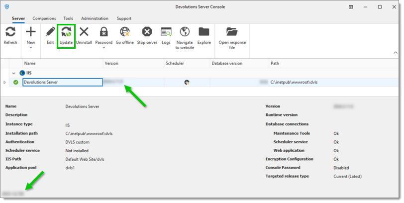

Solution
La cause de ce problème est la mise à niveau qui a été effectuée avec une version plus ancienne de la Console Devolutions Server. Pour résoudre ce problème, veuillez vous rendre sur la page de téléchargement de Devolutions Server pour télécharger la version de la Console Devolutions Server qui correspond à la version de l'application Web Devolutions Server et l'installer. Ensuite, installez de nouveau l'application Web Devolutions Server par-dessus l'installation actuelle avec le bouton Update dans l'onglet Server.
