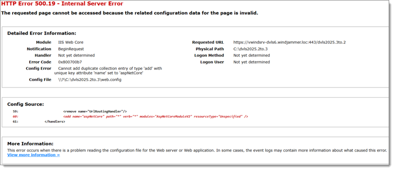

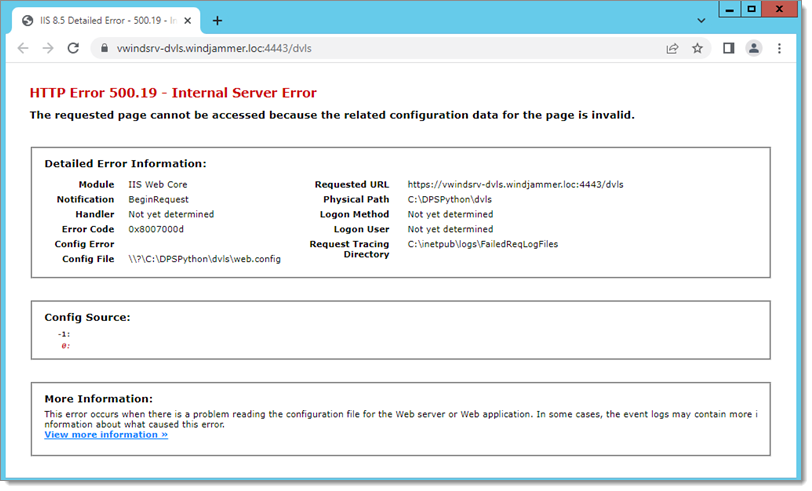

500.19 - Internal Server Error
Lors de la tentative de chargement de la page Web de Devolutions Server, l'erreur suivante s'affiche dans le navigateur :
HTTP Error 500.19 - Internal Server Error The requested page cannot be accessed because the related configuration data for the page is invalid.

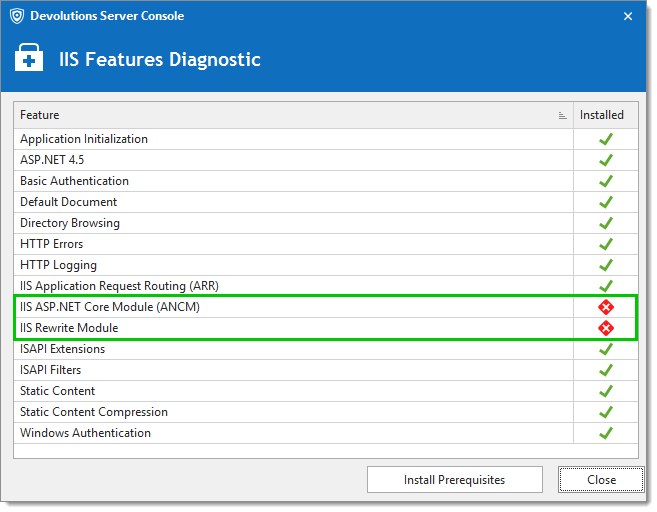

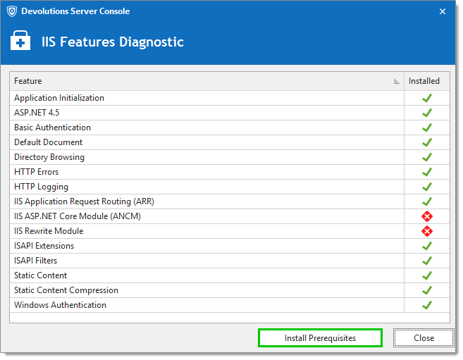

Cette erreur est due à l'absence du module IIS ASP.NET Core (ANCM) et/ou du module IIS Rewrite, comme on peut le voir dans IIS
Solution
  1. À partir de la Devolutions Server Console, modifier l'instance.
  2. Ouvrir l'onglet Support.
  3. Cliquer sur le bouton Diagnostic IIS.
  4. Cliquer sur Installer les prérequis.

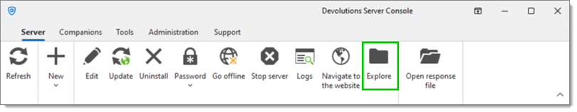

L'erreur HTTP Error 500.19 - Internal Server Error est déclenchée par un problème ASP.NET à la ligne 60. La solution consiste à modifier les <handlers> dans le fichier web.config situé dans le dossier d'installation de la Devolutions Server Console.
Solution
  1. Pour localiser le dossier d'installation, ouvrir la Devolutions Server Console et cliquer sur Explorer.
  2. Trouver et ouvrir le fichier web.config.

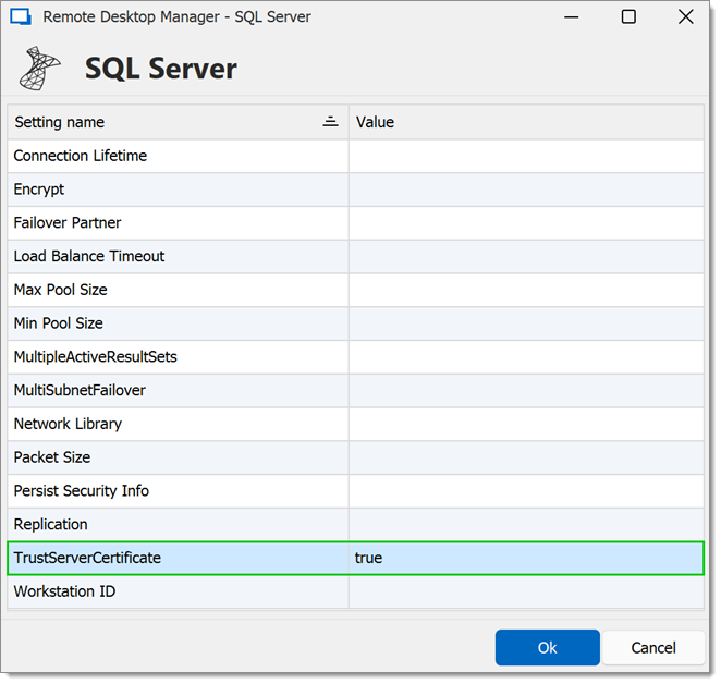

500.30 – Activer l'option TrustServerCertificate de l'espace de travail
La plupart du temps, Devolutions Server retourne cette erreur 500.30 lorsqu'un serveur SQL (Azure ou local) est configuré avec un certificat auto-signé introuvable dans le magasin de certificats.
Solution
Dans Fichier – Espaces de travail, choisir l'espace de travail qui présente l'erreur 500.30. Puis aller dans Modifier l'espace de travail – Avancé et régler TrustServerCertificate à true.

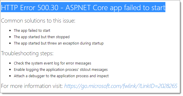

500.30 - ASP.NET Core app failed to start
Après le processus de mise à niveau, lors de la tentative d'ouverture de la page Web de Devolutions Server, le navigateur affiche HTTP Error 500.30 - ASP.NET Core app failed to start.

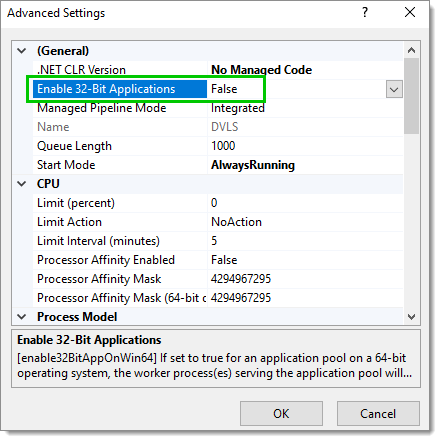

Vérifier que Activer les applications 32 bits est réglé à False dans les Paramètres avancés du pool d'applications de Devolutions Server dans le gestionnaire IIS.
Si Activer les applications 32 bits est déjà réglé à false, s'assurer que le compte de service désigné comme Identité du pool d'applications dans le pool d'applications de Devolutions Server possède suffisamment de droits sur le sous-dossier App_Data dans le dossier de l'application Web Devolutions Server.

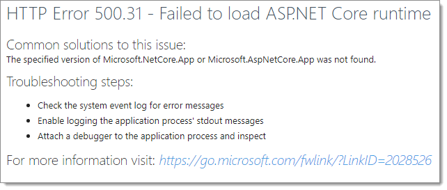

500.31 - Failed to load ASP.NET Core runtime
Lors de la mise à jour de Devolutions Server vers la dernière version, l'interface Web affiche HTTP Error 500.31 - Failed to load ASP.NET Core runtime. La raison est que la version d'ASP.Net Core n'est pas mise à jour sur le serveur où Devolutions Server est hébergé.
Solution
  1. Mettre à jour la Devolutions Server Console vers la dernière version.
  2. Télécharger le dernier hosting bundle du module ASP.Net Core.
  3. L'installer sur le serveur où Devolutions Server est hébergé.
