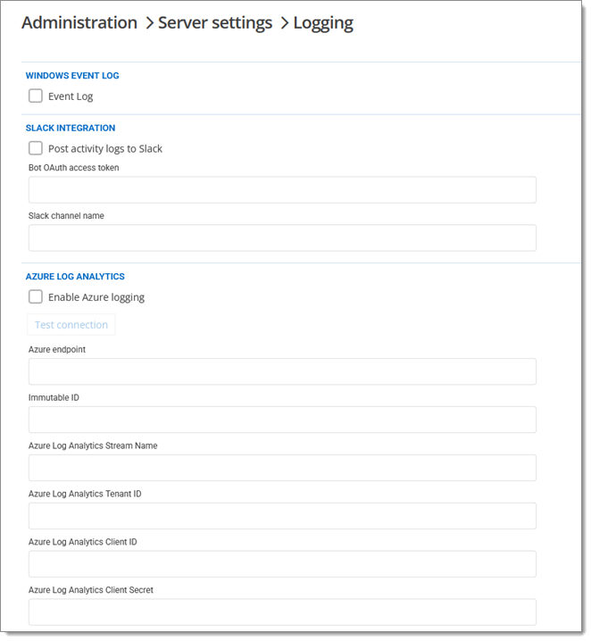

Configuration de Devolutions Server
  1. Ouvrir le service web de Devolutions Server.
  2. Aller à Administration - Paramètres du serveur - Journalisation.
  3. Saisir les informations.
