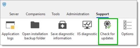

  4. Allez à l'onglet Support et cliquez sur Vérifier les mises à jour.
  5. Installez les mises à jour nécessaires, s'il y a lieu.

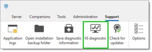

  6. Cliquez et exécutez le diagnostic IIS.

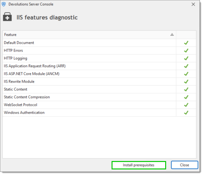

  7. Cliquez sur le bouton Installer les prérequis s'il en manque.

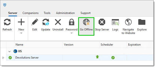

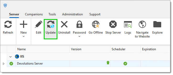

  1. Sélectionnez l'instance à mettre à niveau.
  2. Mettez l'instance en mode hors ligne à l'aide du bouton Passer hors ligne. Dans une topologie de haute disponibilité / d'équilibrage des charges, toutes les instances doivent être mises en mode hors ligne avant d'amorcer le processus de mise à niveau.
  3. Cliquez sur Mettre à jour.

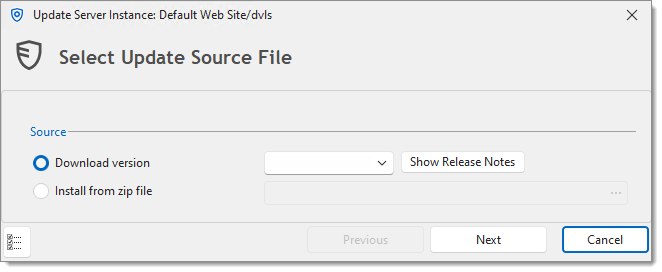

  4. Sélectionnez la source de la mise à niveau. Choisissez soit la plus récente version ou la version de maintenance étendue disponible en ligne, soit spécifiez le chemin vers un fichier ZIP téléchargé. Cette option est généralement utilisée pour les versions bêta ou les versions antérieures.
  5. Cliquez sur Suivant.

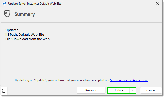

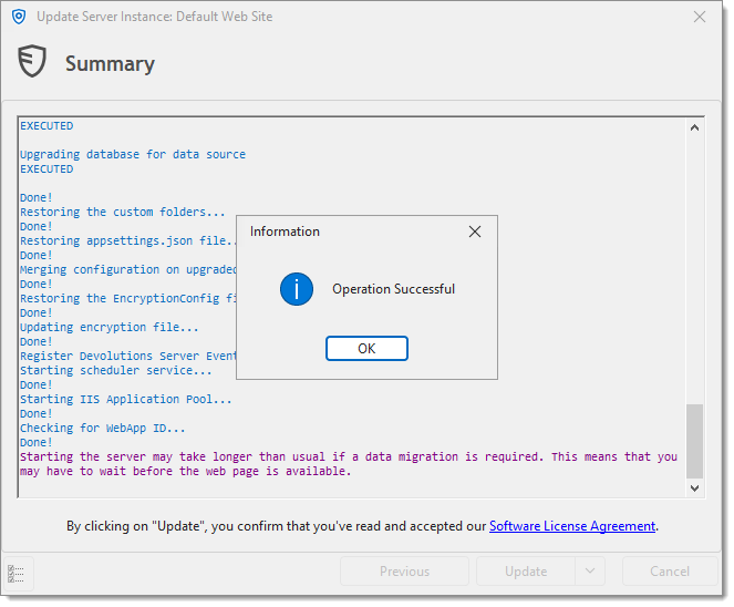

  6. Passez le sommaire en revue et cliquez sur Mettre à jour une fois les détails confirmés.
Le processus démarrera et, à son achèvement, un message de confirmation indiquera que l'opération a réussi.
