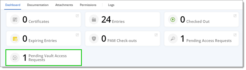

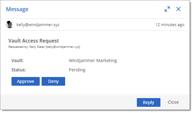

Para ver el número de solicitudes pendientes, puede consultar el siguiente cuadro Solicitudes de acceso a bóveda pendientes en la parte superior del Panel de control. Para aceptar las solicitudes pendientes, desplácese hacia abajo hasta la sección Solicitudes de acceso a bóveda pendientes. Con el botón Mensajes, puede ver el mensaje de Solicitud de acceso a bóveda de una solicitud concreta.
Si la bóveda solicitada tiene un propietario, el administrador no recibirá ningún Mensaje.
Por último, al hacer clic en los botones Aprobar y Denegar se abre la ventana Respuesta a la solicitud de acceso a bóveda, que se describe a continuación.

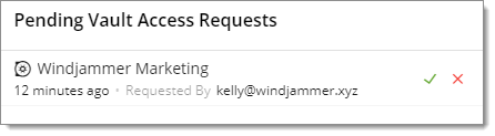

La primera opción es usar la sección Solicitudes de acceso a bóveda pendientes (véase la imagen a continuación) de su Panel de control; puede encontrarla desplazándose hacia abajo. Al hacer clic en la marca de verificación verde (aprobar la solicitud) o en la "X" roja (denegar la solicitud) junto a una solicitud, se abrirá la ventana Respuesta a la solicitud de acceso a bóveda.
La segunda opción requiere que pase por los demás Mensajes. Sea cual sea la forma en que elija acceder a la ventana de respuesta, el resultado será el mismo.

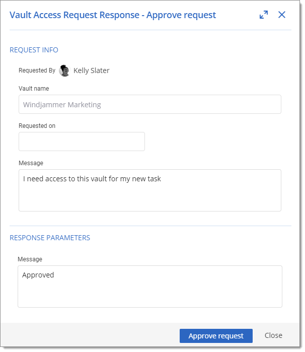

Esta vista se divide en dos secciones:
  • La sección Información de la solicitud contiene información sobre la solicitud del usuario. Como se realizó desde el lado del usuario, los campos de esta sección no se pueden editar.
  • La sección Parámetros de respuesta le permite escribir un mensaje al usuario explicando su decisión, pero sigue siendo opcional.
El botón para enviar la respuesta (Aprobar solicitud o Denegar solicitud) cambiará en función de lo que haya seleccionado anteriormente.
