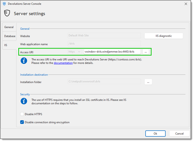

El Access URI distingue entre mayúsculas y minúsculas y debe respetar el nombre de host del certificado.
Para resolver estos problemas, compruebe que el Access URI esté correctamente configurado en la pestaña IIS de la configuración de Devolutions Server. Consulte [Access URI](https://docs.devolutions.net/server/es/knowledge-base/knowledge-base-articles/access-uri-format.md) para obtener más información.
