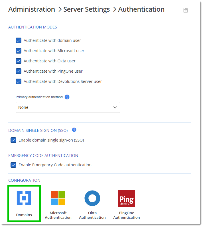

1. En Devolutions Server, vaya a ***Administración – Configuración del servidor – Autenticación – Dominios***.
2. Haga clic en ***Editar*** en el dominio.

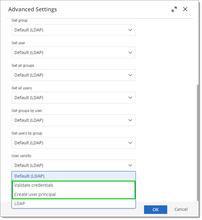

3. Haga clic en ***Configuración avanzada***.
4. Cambie el valor de ***Validez del usuario*** de ***Predeterminado (LDAP)*** a ***Validar credenciales*** o ***Crear principal de usuario***.
5. Haga clic en ***OK*** y, a continuación, en ***Actualizar*** para guardar los cambios.
Ahora debería poder iniciar sesión. Si el problema persiste, también puede cambiar los otros valores que se encuentran en la ***Configuración avanzada*** a ***Principal*** o ***Grupo de tokens de entrada de directorio***, según lo que esté disponible. Si continúa teniendo problemas para iniciar sesión, póngase en contacto con nuestro equipo de soporte al cliente en <service@devolutions.net>.
