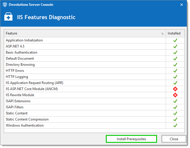

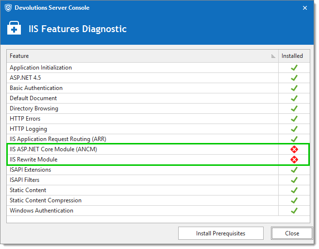

### 500.19 - Internal Server Error
Al intentar cargar la página web de Devolutions Server, se muestra el siguiente error en el navegador:
*HTTP Error 500.19 - Internal Server Error* *The requested page cannot be accessed because the related configuration data for the page is invalid.*
Este error se debe a la ausencia del IIS ASP.NET Core Module (ANCM) y/o del IIS Rewrite Module, como se observa en IIS
#### Solución
1. Desde Devolutions Server Console, edite la instancia.
2. Abra la pestaña ***Soporte***.
3. Haga clic en el botón ***Diagnóstico de IIS***.
4. Haga clic en ***Instalar prerrequisitos***.
Si la ejecución del script de PowerShell desde Devolutions Server Console está bloqueada debido a restricciones del sistema, el script se encuentra en la carpeta ***Scripts*** de la carpeta de instalación de Devolutions Server Console.

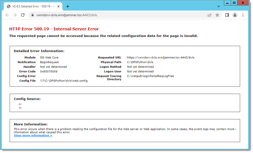

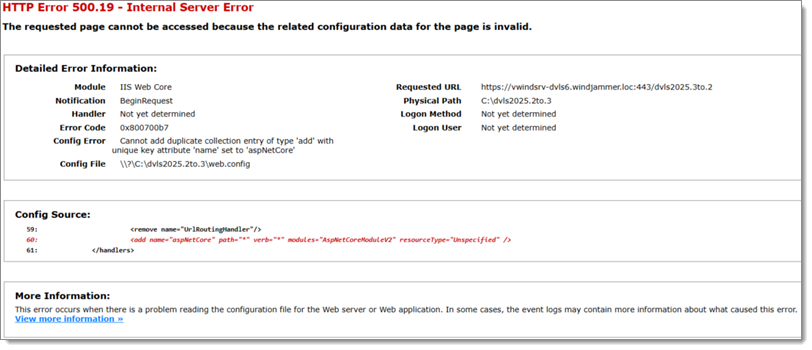

### 500.19 - Internal Server Error (ASP.NET)

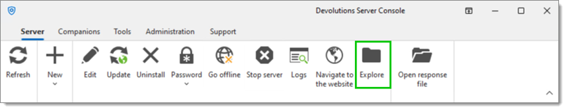

El ***HTTP Error 500.19 - Internal Server Error*** se debe a un problema de ASP.NET en la línea 60. La solución consiste en editar los `<handlers>` en el fichero `web.config` ubicado en la carpeta de instalación de Devolutions Server Console.
#### Solución
1. Para localizar la carpeta de instalación, abra Devolutions Server Console y haga clic en ***Explorar***.
2. Localice y abra el fichero `web.config`.
3. Sustituya los `<handlers>` por:
```xml
<handlers>
    <remove name="MvcHttpHandler" />
    <remove name="UrlRoutingHandler" />
    <remove name="aspNetCore" />
    <add name="aspNetCore"
         path="*"
         verb="*"
         modules="AspNetCoreModuleV2"
         resourceType="Unspecified" />
</handlers>
3. Guarde el fichero.
4. Reinicie Devolutions Server Console.

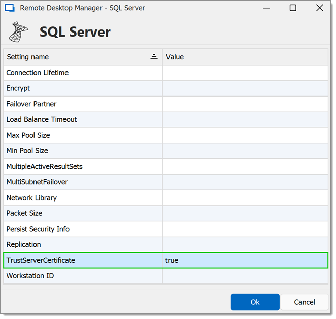

### 500.30 – Habilitar la opción TrustServerCertificate del espacio de trabajo
La mayoría de las veces, Devolutions Server devuelve este error 500.30 cuando un servidor SQL (Azure o local) está configurado con un certificado autofirmado que no se encuentra en el almacén de certificados.
#### Solución
En ***Archivo*** – ***Espacios de trabajo***, elija el espacio de trabajo que presenta el error 500.30. A continuación, vaya a ***Editar espacio de trabajo*** – ***Avanzado*** y establezca ***TrustServerCertificate*** en **true**.

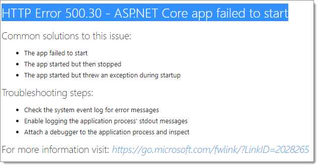

### 500.30 - ASP.NET Core app failed to start
Tras el proceso de actualización, al intentar abrir la página web de Devolutions Server, el navegador muestra ***HTTP Error 500.30 - ASP.NET Core app failed to start***.
#### Solución

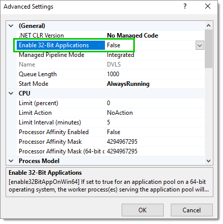

Verifique que ***Habilitar aplicaciones de 32 bits*** esté establecido en ***False*** en la ***Configuración avanzada*** del grupo de aplicaciones de Devolutions Server en el Administrador de IIS.
Si ***Habilitar aplicaciones de 32 bits*** ya está establecido en false, asegúrese de que la cuenta de servicio designada como ***Identidad del grupo de aplicaciones*** en el ***grupo de aplicaciones de Devolutions Server*** tenga suficientes derechos sobre la subcarpeta App\_Data en la ***carpeta de la aplicación web de Devolutions Server***.
Asegúrese de que el APS.Net Core Hosting Bundle instalado en el servidor donde se aloja Devolutions Server sea la [última versión](https://dotnet.microsoft.com/en-us/download/dotnet).

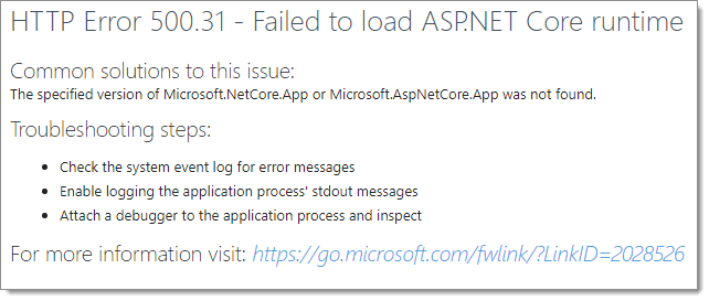

### 500.31 - Failed to load ASP.NET Core runtime
Al actualizar Devolutions Server a la última versión, la interfaz web muestra ***HTTP Error 500.31 - Failed to load ASP.NET Core runtime***. El motivo es que la versión de ASP.Net Core no está actualizada en el servidor donde se aloja Devolutions Server.
#### Solución
1. Actualice Devolutions Server Console a la última versión.
2. Descargue el último [ASP.Net Core Module hosting bundle](https://dotnet.microsoft.com/en-us/download/dotnet/10.0).
3. Instálelo en el servidor donde se aloja Devolutions Server.
