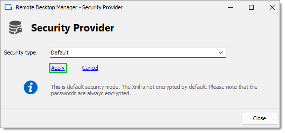

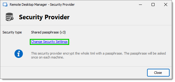

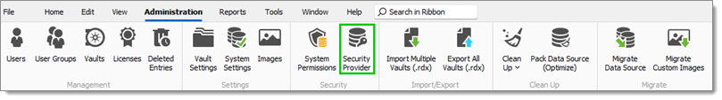

1. Vaya al espacio de trabajo ***Microsoft SQL Server*** deseado.
2. Seleccione la pestaña ***Administración*** en la cinta de opciones.
3. Haga clic en ***Proveedor de seguridad***.
4. Haga clic en ***Cambiar la configuración de seguridad***.
5. En la lista desplegable seleccione la opción ***Predeterminado*** y haga clic en ***Aplicar***.

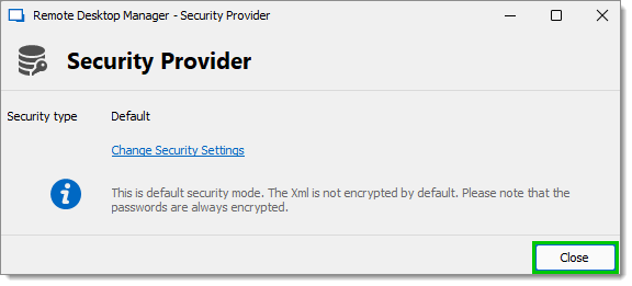

6. Haga clic en ***Sí*** cuando aparezca la ventana de advertencia (esto puede tardar bastante tiempo con bases de datos grandes).
7. Haga clic en ***Cerrar***.

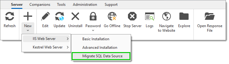

1. Abra la Devolutions Server Console.
2. Navegue a ***Servidor*** – ***Nuevo*** – ***Servidor web IIS*** – ***Migrar espacio de trabajo SQL***.

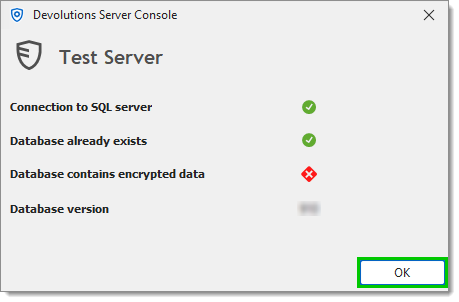

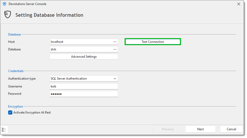

3. Introduzca la información en las secciones ***Base de datos*** y ***Credenciales***.
4. Active ***Activar el cifrado en reposo***. Con esta opción activada, se genera un nuevo fichero `encryption.config` y los datos se vuelven a cifrar con la clave recién creada.
5. Haga clic en ***Probar conexión***.
6. Haga clic en ***Aceptar***.
La advertencia “Database contains encrypted data” es específica de las claves de cifrado de Devolutions Server y no del cifrado de datos predeterminado de Remote Desktop Manager.

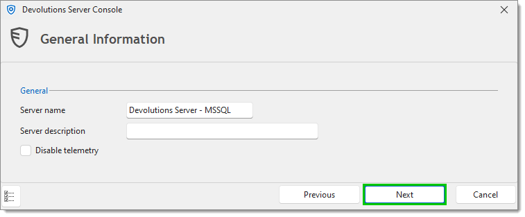

7. Introduzca el ***Nombre del servidor*** y haga clic en ***Siguiente***.

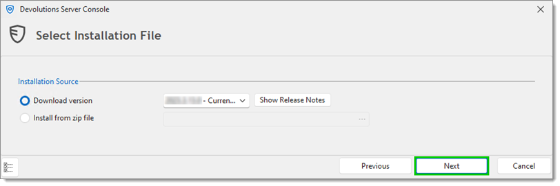

8. Elija qué versión de Devolutions Server descargar y haga clic en ***Siguiente***.

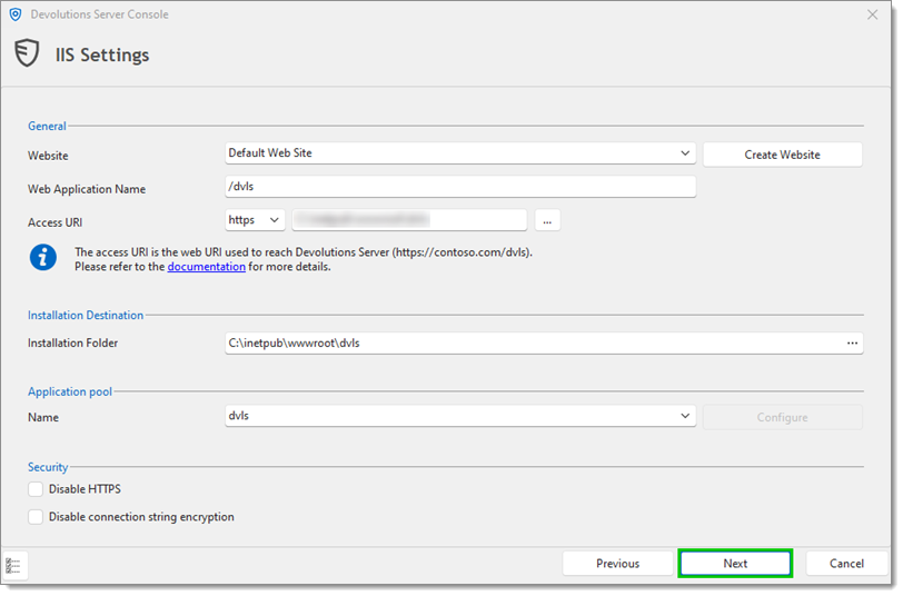

9. Rellene los campos de información de la ***Configuración de IIS*** de la nueva instalación de Devolutions Server.

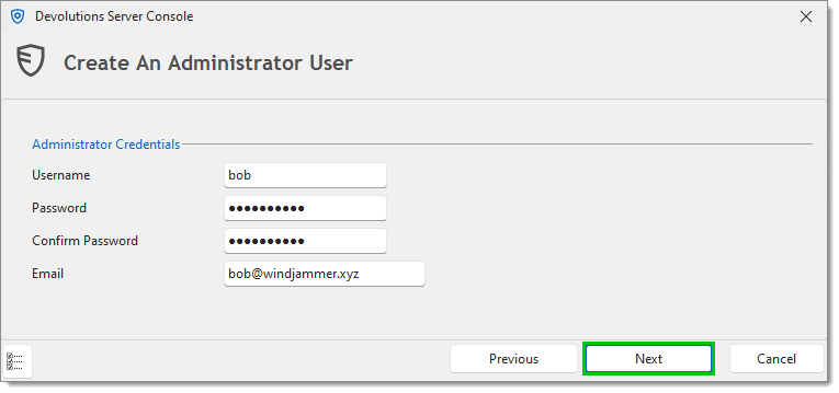

10. Introduzca la información del nuevo usuario administrador.
[Instale el servicio de programador](https://docs.devolutions.net/server/es/knowledge-base/knowledge-base-articles/scheduler-service-general-information.md) si esta es la primera instancia de Devolutions Server Console.
