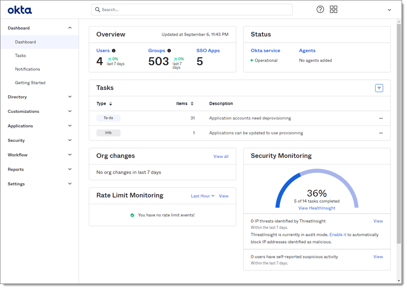

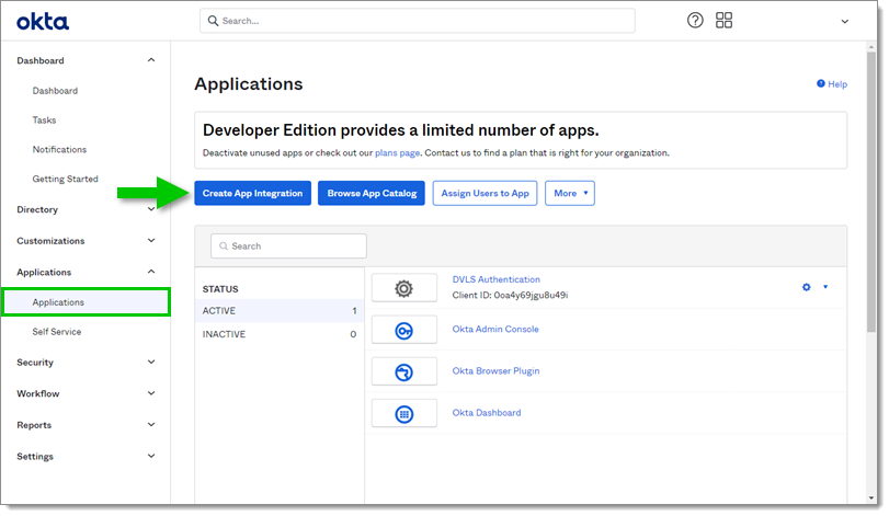

1. Inicie sesión en su cuenta de administración de Okta.
2. Vaya a ***Applications*** en el submenú ***Applications*** y haga clic en el botón ***Create App Integration***.

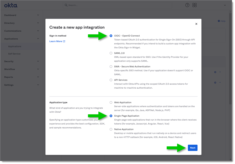

3. En la sección ***Sign-in method***, seleccione ***OIDC - OpenID Connect***.
4. En la sección ***Application type***, seleccione ***Single-Page Application***.
5. Haga clic en ***Next*** para continuar.

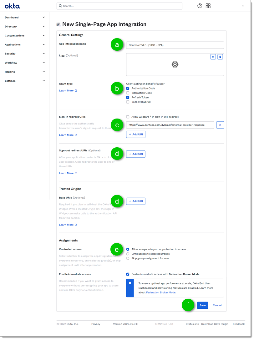

6. En la página ***New Single-Page App Integration*** que presenta la configuración de la nueva aplicación:
   1. En primer lugar, asigne un nombre a la aplicación en el campo ***App integration name*** para poder encontrarla en su lista de aplicaciones en Okta.
   2. En ***Grant type***, active las opciones ***Authorization Code*** y ***Refresh Token***.
   3. Añada la URI en la sección ***Sign-in redirect URIs***. En nuestro ejemplo hemos añadido <https://www.contoso.com/dvls/api/external-provider-response>
   4. Puede dejar vacías las secciones ***Sign-out redirect URIs*** y ***Trusted Origins***. Devolutions Server no cierra la sesión de su usuario en el ámbito de la aplicación y el formulario de inicio de sesión de Okta no está alojado en Devolutions Server, por lo que no son necesarias.
   5. En la sección ***Assignments***, le recomendamos que seleccione ***Allow everyone in your organization to access*** y que después marque ***Enable immediate access with Federation Broker Mode*** Esto le evitará tener que asignar manualmente cada usuario a la aplicación.
   6. Haga clic en ***Save***.

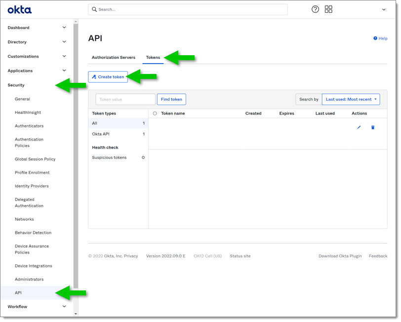

1. En el menú lateral izquierdo, vaya a ***Security*** – ***API***.

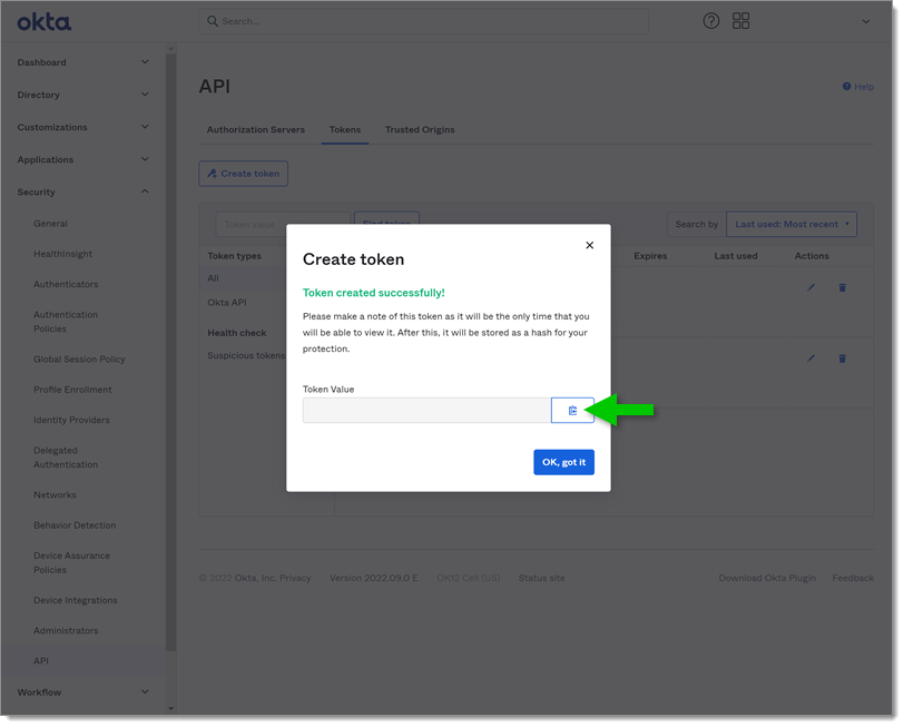

2. En la pestaña ***Tokens***, haga clic en el botón ***Create token***.

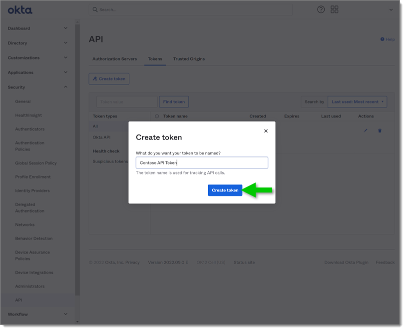

3. Asigne un nombre al token para poder encontrarlo en su lista y, a continuación, haga clic en ***Create token***.
4. Una vez creado, copie el ***Token Value*** en un lugar seguro.
{% hint style="warning" %}
Si no copia el ***Token Value*** , no podrá encontrarlo posteriormente. Tendrá que crear uno nuevo.
El token hereda los derechos del usuario que lo crea. Esto es importante porque su usuario debe poder enumerar grupos y usuarios. Okta recomienda la creación de un ***Service user*** para la creación de tokens de API. Puede leer más sobre el tema en el sitio web de Okta en [Create an API token](https://developer.okta.com/docs/guides/create-an-api-token/main/).

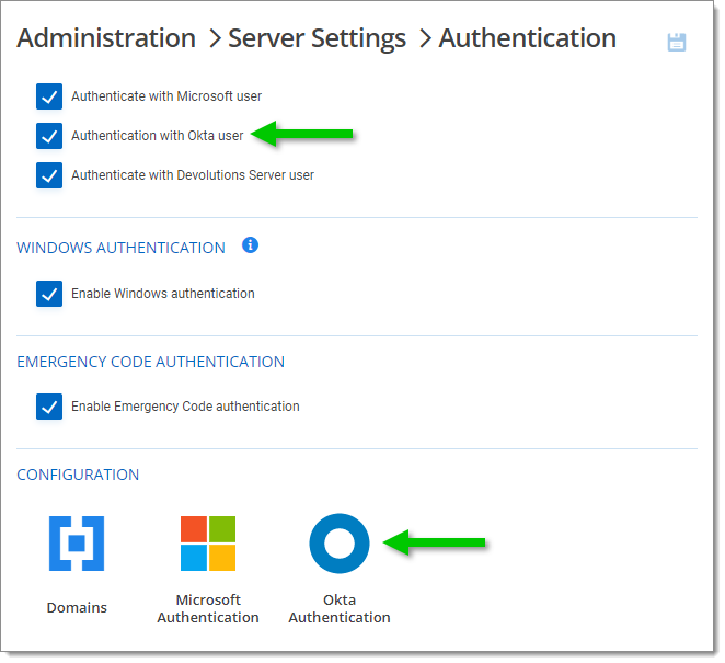

2. Vaya a ***Administración*** – ***Configuración del servidor*** – ***Autenticación***.
3. Marque ***Autenticación con usuario de Okta***.
4. En la sección ***Configuración***, haga clic en ***Autenticación de Okta***.

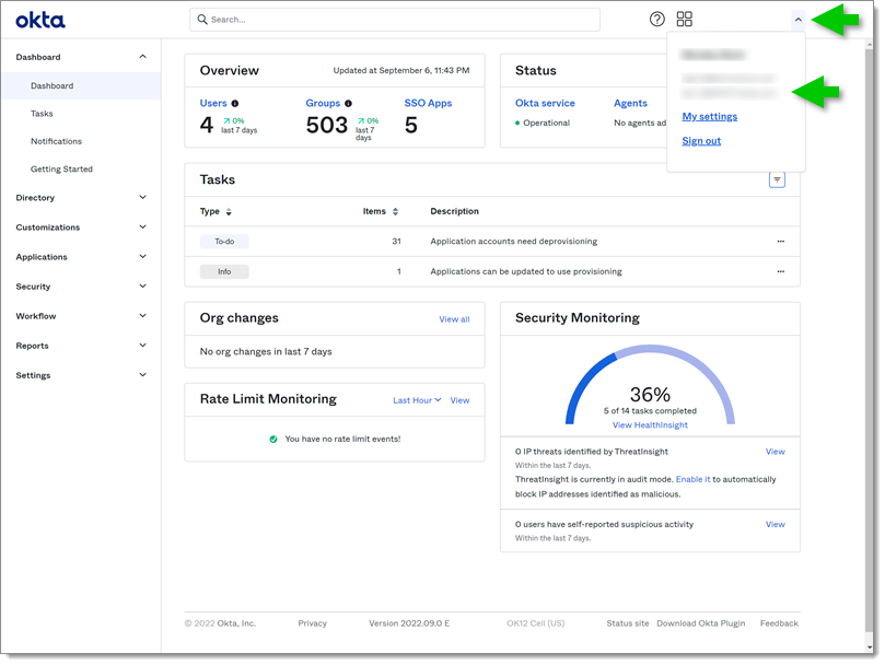

6. En la sección ***Configuración de autenticación***, introduzca su ***Dominio*** de Okta\*\*.\*\*
Para encontrar su ***Dominio***, vaya a su cuenta de Okta. En la esquina superior derecha de la pantalla, haga clic en su menú de usuario. Su dominio debería estar visible.

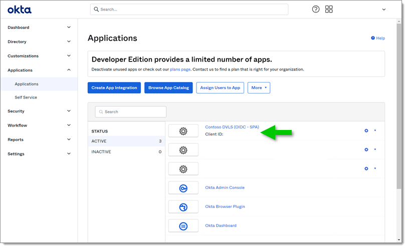

7. En la misma sección de Devolutions Server, rellene el campo ***Client ID*** con el ***Client ID*** de su aplicación.
