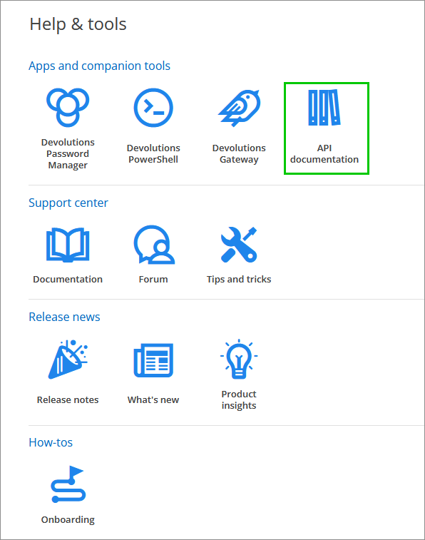

Greifen Sie über Hilfe und Tools auf die Dokumentation der Devolutions Server REST API zu, mit einem Beispiel-Bash-Skript, das zeigt, wie man sich anmeldet, Einträge abruft und sich abmeldet.
Detaillierte Anweisungen zur Devolutions Server REST API finden Sie im Abschnitt ***Apps und*** ***Begleitwerkzeuge*** in der Weboberfläche von Devolutions Server unter ***Hilfe & Tools*** – ***API-Dokumentation***.

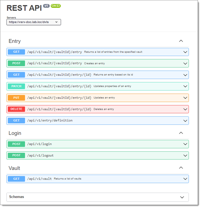

Um sich mit der REST API zu verbinden und sie zu verwenden, orientieren Sie sich am folgenden Beispiel-Bash-Skript. Stellen Sie bei jedem API-Aufruf an den Server Folgendes sicher:
* Ersetzen Sie `https://url` durch die spezifische Devolutions Server-URL.
* Ersetzen Sie `GUID-OF-VAULT` und `GUID-OF-ENTRY` durch die entsprechenden GUIDs.
In dieser Version der API können Passwörter nur aus Einträgen des Typs Anmeldeinformationen abgerufen werden. Beachten Sie, dass Untertyp-Einträge (zum Beispiel PasswordList) nicht unterstützt werden.
```bash
# Log in and get the token
authResponse=$(curl -s -X POST "https://url/api/v1/login" \
    -H "Content-Type: application/json" \
    -d '{
        "appKey": "appkey",
        "appSecret": "appsecret"
token=$(echo $authResponse | jq -r '.tokenId')
# Check if the token was successfully obtained
if [ -z "$token" ] || [ "$token" = "null" ]; then
  echo "Failed to login or obtain token."
  exit 1
fi
# Request data using the token
response=$(curl -s -X GET "https://url/api/v1/vault/GUID-OF-VAULT/entry/GUID-OF-ENTRY" \
    -H "tokenId: $token")
echo $response | jq
# Log out
curl -s -X POST "https://url/api/v1/logout" \
    -H "tokenId: $token" \
    -H "Content-Length: 0"
