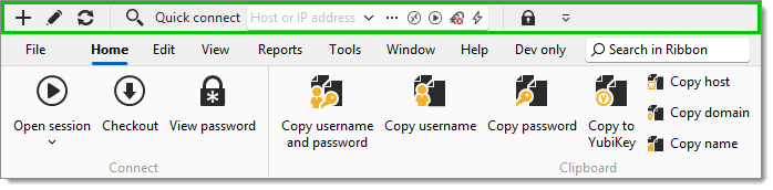

Barra di accesso rapido
La Barra di accesso rapido situata nella parte superiore dell'applicazione è una barra di scorciatoie personalizzabile per le azioni e i controlli utilizzati di frequente. È accessibile solo nello stile di intestazione Barra multifunzione.
La barra degli strumenti viene visualizzata sopra la Barra multifunzione, ma può riposizionarla sotto la barra multifunzione facendo clic con il pulsante destro del mouse su di essa e selezionando Sotto.
I comandi della Barra multifunzione possono essere aggiunti alla Barra di accesso rapido per un accesso più rapido. Può aggiungere singoli comandi o intere sezioni di una scheda della barra multifunzione facendo clic con il pulsante destro del mouse su di essi e selezionando Aggiungi. Ad esempio, può aggiungere il comando Copia password o l'intera sezione Appunti dalla scheda Home.
Per rimuovere un elemento, faccia clic con il pulsante destro del mouse su di esso nella barra degli strumenti e selezioni Rimuovi.
Per impostazione predefinita, la barra degli strumenti include i seguenti comandi:
  • Aggiungi voce: Crea una nuova voce nello spazio di lavoro corrente.
  • Proprietà: Apre le proprietà della voce selezionata.
  • Aggiorna: Aggiorna lo spazio di lavoro.
  • Cerca: Apre una barra di ricerca per filtrare voci, schede, casseforti e spazi di lavoro.
  • Connessione rapida: Avvia una sessione ad hoc inserendo i dettagli della connessione, come l'host e il tipo di connessione. Per maggiori informazioni, veda Connessione rapida.
  • Blocca applicazione: Riduce a icona l'applicazione richiede una password al successivo ripristino, se lo spazio di lavoro è protetto da una.
Le impostazioni dei pulsanti personalizzati della Barra di accesso rapido sono memorizzate localmente per ogni utente. Queste impostazioni sono salvate in un file denominato RemoteDesktopManager.qtb, che si trova per impostazione predefinita in %localappdata%\Devolutions\RemoteDesktopManager.
