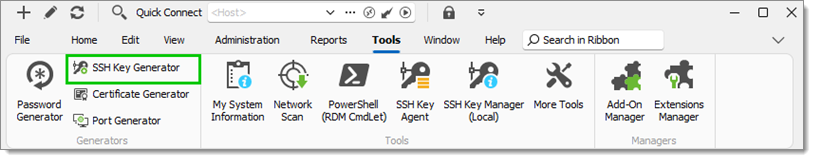

Il Generatore di chiavi SSH si trova sotto Strumenti nella barra multifunzione di Remote Desktop Manager.

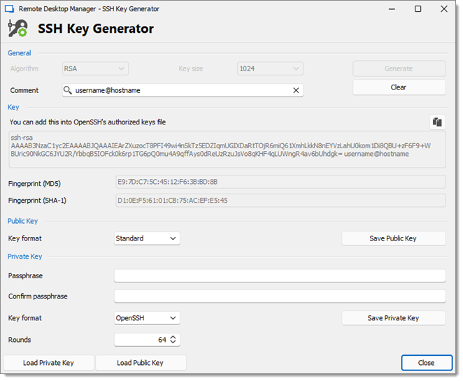

Impostazioni
IMPOSTAZIONI
DESCRIZIONE
Algoritmo
Può scegliere tra:
  • RSA: RSA può essere utilizzato per la firma/verifica e anche per la cifratura/decifratura. Quando si utilizza RSA è consigliato usare una dimensione della chiave di 2048 bit.
  • DSA: è più veloce nella firma ma più lento nella verifica. Può essere utilizzato solo per la firma/verifica, non cifra/decifra. Quando si utilizza DSA è consigliato usare una dimensione della chiave di 1024 bit.
Dimensione della chiave
Può scegliere la dimensione della sua chiave SSH tra:
  • 1024 bit: dimensione minima della chiave
  • 2048 bit: dimensione della chiave predefinita e consigliata
  • 4096 bit: dimensione massima della chiave
Commento
Inserisca il suo nome utente e il nome del computer su cui sta trasferendo la chiave.
Formato della chiave (chiave pubblica)
Il formato della chiave si riferisce alla struttura e alla codifica utilizzate per archiviare i dati della chiave. Sono supportati diversi formati di chiave, come Standard, OpenSSH, PKCS1 e PKCS8.
Salva chiave pubblica
Il salvataggio della chiave pubblica genererà un file *.pub. Inserisca semplicemente un nome file quando richiesto.
Passphrase
Scelga una passphrase per la chiave privata.
Conferma passphrase
Confermi la passphrase per la chiave privata.
Formato della chiave (chiave privata)
Sono supportati diversi formati di chiave privata, come OpenSSH, PuTTY, PKCS1 e PKCS8.
Salva chiave privata
Avrà la possibilità di salvare la sua chiave privata in diversi formati, scelga tra:
  • Chiave privata PKCS8 (.pri)
  • Chiave privata PuTTY (.ppk)
  • Chiave privata OpenSSH (.pri)
Round
Specificare un numero maggiore di round per la funzione di derivazione della chiave aumenta il tempo necessario per elaborare la passphrase quando la chiave viene utilizzata.
Carica chiave privata
Questa funzionalità le consentirà di importare una chiave SSH privata salvata in precedenza.
Carica chiave pubblica
Questa funzionalità le consentirà di importare una chiave SSH pubblica salvata in precedenza.
Se non ha specificato una passphrase, dovrà confermare che non desidera utilizzare una passphrase.
