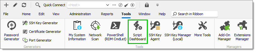

Dashboard degli script
La Dashboard script è utile per centralizzare gli script ed eseguirli con autorizzazioni specifiche. È un'ottima aggiunta per i team IT che devono spesso utilizzare script con variabili, in particolare script che non hanno un collegamento diretto a una voce (ad esempio, uno script che crea utenti in Active Directory). La dashboard si trova nella sezione Strumenti della barra multifunzione di Remote Desktop Manager.
La funzionalità Dashboard script è disponibile anche come voce. Crei una nuova voce in Remote Desktop Manager e selezioni Dashboard script in Sessione – Altro.

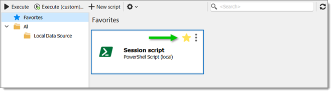

Preferiti
Gli script possono essere aggiunti come preferiti facendo clic sulla stella. I preferiti sono elencati nel menu di sinistra.

Preferiti
