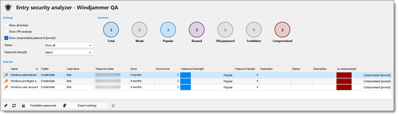

Utilizzi l'Analizzatore di sicurezza delle voci in Remote Desktop Manager per valutare la robustezza delle password e rilevare password delle voci compromesse o deboli.

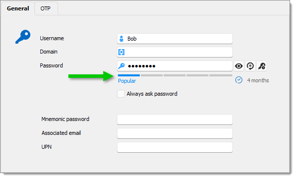

L'***Analizzatore di sicurezza delle voci*** valuta la robustezza delle password memorizzate nell'origine dati. Un controllo della robustezza della password viene inoltre visualizzato sotto la maggior parte dei campi password delle voci.

### Impostazioni
<table><thead><tr><th width="202">OPZIONE</th><th>DESCRIZIONE</th></tr></thead><tbody><tr><td>Mostra tutte le voci</td><td>Mostra tutte le voci della sessione, comprese quelle senza password.</td></tr><tr><td>Mostra analisi VPN</td><td>Aggiunge la colonna VPN Host.</td></tr><tr><td>Mostra password compromesse (pwned)</td><td>Mostra se la password è stata compromessa (pwned). Una <a href="https://docs.devolutions.net/rdm/it/knowledge-base/how-to-articles/compromised-pwned-password-check.md">password pwned</a> è una password che è stata esposta in violazioni di dati (ovvero è in possesso degli hacker).</td></tr><tr><td>Modifica</td><td>Apre la voce corrente per modificarla.</td></tr><tr><td>Password vietate</td><td>Crea un elenco di password vietate.</td></tr><tr><td>Esporta impostazioni</td><td>Esporta le impostazioni dell'analizzatore di password.</td></tr></tbody></table>
