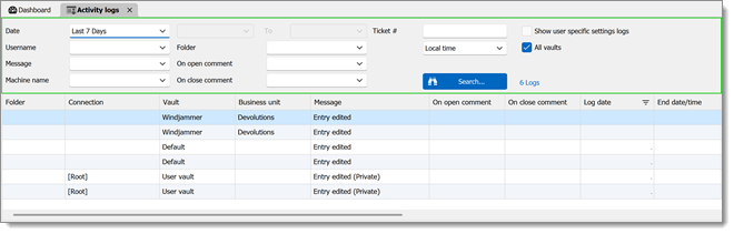

#### Cerca
Tutte le attività nello spazio di lavoro vengono visualizzate automaticamente all'apertura dei ***Log di attività***, senza dover applicare alcuna impostazione. Sono tuttavia disponibili campi di ricerca, utili quando le voci di attività sono numerose. I risultati possono essere affinati specificando la ***Data*** o un periodo personalizzato, il ***Nome utente***, il ***Messaggio***, il ***Nome macchina***, la ***Cartella***, il ***Commento all'apertura***, il ***Commento alla chiusura*** e il ***Ticket #***. Selezioni ***Tutte le casseforti*** per vedere le voci di tutte le altre casseforti a cui ha accesso. È inoltre possibile scegliere tra ***Ora locale*** e ***Ora UTC*** e cercare in tutte le casseforti o solo nella cassaforte corrente. Una volta scelti tutti i criteri, il pulsante ***Cerca*** li applicherà ai risultati.

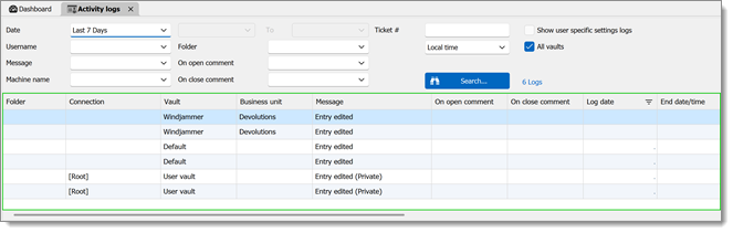

#### Log
Il log contiene tutte le operazioni CRUD (aggiunta, modifica ed eliminazione), le password visualizzate, le credenziali utilizzate da altre sessioni, ecc. È possibile fare clic con il pulsante destro del mouse su una voce per accedere a ulteriori opzioni.
Le informazioni disponibili per ogni riga di attività sono presentate nella tabella seguente.
<table><thead><tr><th width="180">OPZIONE</th><th>DESCRIZIONE</th></tr></thead><tbody><tr><td>Cartella</td><td>Indica la cartella in cui si trova la voce.</td></tr><tr><td>Connessione</td><td>Indica la connessione utilizzata per aprire la voce.</td></tr><tr><td>Cassaforte</td><td>Indica la cassaforte in cui è stata eseguita l'azione.</td></tr><tr><td>Unità aziendale</td><td>Indica se la cassaforte fa parte di un'unità aziendale.</td></tr><tr><td>Messaggio</td><td>Indica l'azione che è stata eseguita sulla voce o sulla sessione.</td></tr><tr><td>Commento all'apertura</td><td>Il <em><strong>Commento all'apertura</strong></em> è definito nella scheda <em><strong>Log</strong></em> della sessione.</td></tr><tr><td>Commento alla chiusura</td><td>Il <em><strong>Commento alla chiusura</strong></em> è definito nella scheda <em><strong>Log</strong></em> della sessione.</td></tr><tr><td>Data del log</td><td>Indica la data e l'ora di apertura della sessione o di modifica della voce.</td></tr><tr><td>Data/ora di fine</td><td>Indica la data e l'ora di chiusura della sessione o della voce.</td></tr><tr><td>Tempo attivo</td><td>Questa informazione è disponibile solo per le sessioni in modalità incorporata. Viene registrato il tempo attivo della sessione, ovvero il tempo in cui la sessione è stata aperta in modalità incorporata e il tempo in cui lei è stato attivo sulla sessione. Se la sessione è aperta, ma lei si trova ad esempio nella scheda <em><strong>Dashboard</strong></em> e non nella scheda della sessione, non verrà registrato alcun tempo attivo.</td></tr><tr><td>Durata</td><td>Questa informazione è disponibile solo per le sessioni in modalità incorporata. Quando le sessioni sono aperte in modalità incorporata, viene registrata la durata della sessione. Ciò significa che anche se lei si trova ad esempio nella scheda <em><strong>Dashboard</strong></em> e non sta lavorando attivamente nella sessione, ma la scheda della sessione è aperta, la durata della sessione verrà registrata.</td></tr><tr><td>Utente della macchina</td><td>Indica il nome dell'utente della macchina.</td></tr><tr><td>Utente</td><td>Indica il nome dell'utente connesso.</td></tr><tr><td>Utente della connessione</td><td>Indica l'utente della connessione.</td></tr><tr><td>Ticket #</td><td>Indica il numero del ticket.</td></tr><tr><td>Macchina</td><td>Indica il nome della macchina.</td></tr><tr><td>Tipo di connessione</td><td>Indica il tipo di connessione utilizzato.</td></tr><tr><td>ID dei log di connessione</td><td>Indica l'identificatore univoco del log di connessione.</td></tr></tbody></table>

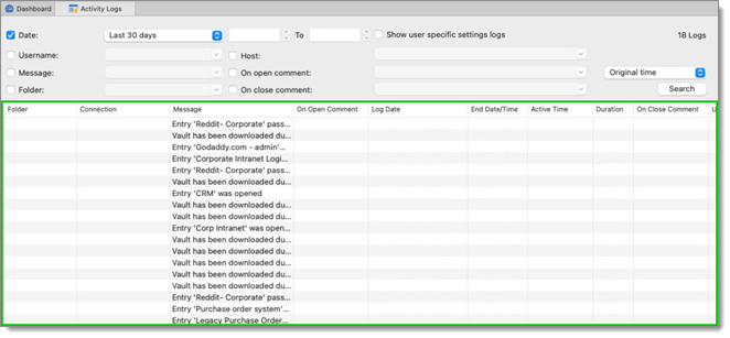

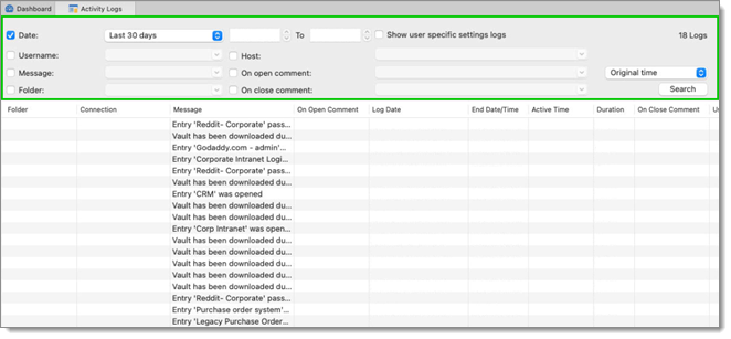

#### Cerca
#### Log
<table><thead><tr><th width="184">OPZIONE</th><th>DESCRIZIONE</th></tr></thead><tbody><tr><td>Cartella</td><td>Indica la cartella in cui si trova la voce.</td></tr><tr><td>Connessione</td><td>Indica la connessione utilizzata per aprire la voce.</td></tr><tr><td>Messaggio</td><td>Indica l'azione che è stata eseguita sulla voce o sulla sessione.</td></tr><tr><td>Commento all'apertura</td><td>Il <em><strong>Commento all'apertura</strong></em> è definito nella scheda <em><strong>Log</strong></em> della sessione.</td></tr><tr><td>Data del log</td><td>Indica la data e l'ora di apertura della sessione o di modifica della voce.</td></tr><tr><td>Data/ora di fine</td><td>Indica la data e l'ora di chiusura della sessione o della voce.</td></tr><tr><td>Tempo attivo</td><td>Questa informazione è disponibile solo per le sessioni in modalità incorporata. Viene registrato il tempo attivo della sessione, ovvero il tempo in cui la sessione è stata aperta in modalità incorporata e il tempo in cui lei è stato attivo sulla sessione. Se la sessione è aperta, ma lei si trova ad esempio nella scheda <em><strong>Dashboard</strong></em> e non nella scheda della sessione, non verrà registrato alcun tempo attivo.</td></tr><tr><td>Durata</td><td>Questa informazione è disponibile solo per le sessioni in modalità incorporata. Quando le sessioni sono aperte in modalità incorporata, viene registrata la durata della sessione. Ciò significa che anche se lei si trova ad esempio nella scheda <em><strong>Dashboard</strong></em> e non sta lavorando attivamente nella sessione, ma la scheda della sessione è aperta, la durata della sessione verrà registrata.</td></tr><tr><td>Commento alla chiusura</td><td>Il <em><strong>Commento alla chiusura</strong></em> è definito nella scheda <em><strong>Log</strong></em> della sessione.</td></tr><tr><td>Utente</td><td>Indica il nome dell'utente connesso.</td></tr><tr><td>Utente della macchina</td><td>Indica l'utente della macchina.</td></tr><tr><td>Host</td><td>Indica il nome o l'IP del computer host.</td></tr><tr><td>Tipo di connessione</td><td>Indica il tipo di connessione utilizzato.</td></tr></tbody></table>
{% endtab %}
{% endtabs %}
