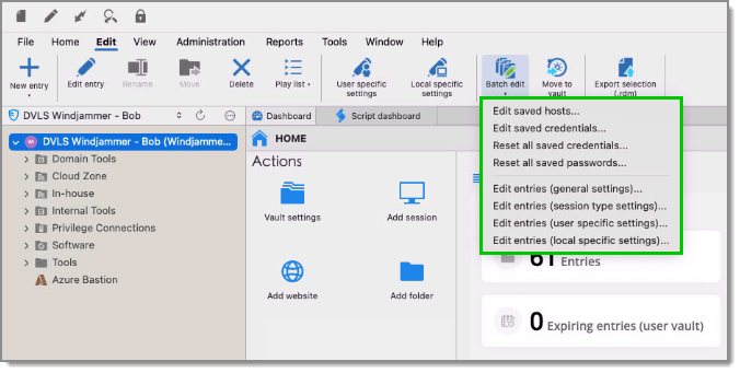

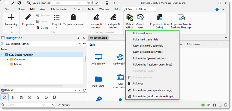

Una volta selezionate le voci e le cartelle da modificare, vada nella scheda ***Modifica***, clicchi sull'icona ***Modifica in blocco*** e scelga una delle opzioni di modifica dal menu a discesa. In alternativa, è possibile accedere alla funzionalità cliccando con il tasto destro sulle voci e cartelle selezionate e poi su ***Modifica*** – ***Modifica in blocco***.

<table><thead><tr><th width="204.199951171875">OPZIONI</th><th>DESCRIZIONE</th></tr></thead><tbody><tr><td><strong>Modifica host salvato</strong></td><td>Modifica gli host delle voci utilizzando uno dei metodi di configurazione seguenti:<br>- <strong>Host configurato</strong>: inserisca manualmente l'host o clicchi sul pulsante con i puntini di sospensione (<strong>...</strong>) per scegliere tra i computer del dominio.<br>- <strong>Collegato (cassaforte)</strong>: scelga un host preconfigurato contenuto nella cassaforte corrente.<br>- <strong>Ereditato</strong>: utilizza l'host configurato nella cartella principale o a livello di cassaforte.</td></tr><tr><td><strong>Modifica credenziali salvate</strong></td><td><p>Modifica le credenziali delle voci utilizzando una delle seguenti <strong>Modalità credenziali</strong>:</p><ul><li><strong>Nome utente e password</strong>: inserisca un nuovo nome utente, password e dominio. Ogni informazione può essere deselezionata per mantenere quelle già configurate.</li><li><strong>Collegato (cassaforte)</strong>: scelga una voce di credenziali preconfigurata nella cassaforte corrente da cui recuperare le credenziali.</li><li><strong>Ereditato</strong>: utilizza le credenziali configurate per la cartella principale o a livello di cassaforte.</li><li><strong>Le mie credenziali personali</strong>: recupera un insieme di credenziali memorizzate in <strong>File</strong> – <strong>Credenziali locali</strong> – <strong>Le mie credenziali personali</strong>.</li><li><strong>Nessuno</strong></li><li><strong>Il mio account privilegiato</strong>: recupera un insieme di credenziali memorizzate in <strong>File</strong> – <strong>Credenziali locali</strong> – <strong>Il mio account privilegiato</strong>.</li></ul></td></tr><tr><td><strong>Reimposta tutte le credenziali salvate</strong></td><td>Cancella tutte le credenziali memorizzate nelle voci o cartelle selezionate.</td></tr><tr><td><strong>Reimposta tutte le password salvate</strong></td><td>Cancella tutte le password memorizzate nelle voci o cartelle selezionate.</td></tr><tr><td><strong>Modifica voci (impostazioni generali)</strong></td><td>Sovrascrive le impostazioni generali delle voci o cartelle selezionate.</td></tr><tr><td><strong>Modifica voci (impostazioni del tipo di sessione)</strong></td><td>Sovrascrive le impostazioni del tipo di sessione delle voci o cartelle selezionate.</td></tr><tr><td><strong>Modifica voci (asset)</strong></td><td>Sovrascrive le impostazioni degli asset delle voci di tipo asset selezionate.</td></tr><tr><td><strong>Modifica priorità di ordinamento</strong></td><td>Modifica la priorità di ordinamento delle voci o cartelle selezionate.</td></tr><tr><td><strong>Modifica tag</strong></td><td>Aggiunge o rimuove tag dalle voci o cartelle selezionate. La finestra <strong>Modifica tag in blocco</strong> consente anche di creare nuovi tag.</td></tr><tr><td><strong>Modifica voci (impostazioni specifiche dell'utente)</strong></td><td>Sovrascrive le impostazioni specifiche dell'utente delle voci o cartelle selezionate.</td></tr><tr><td><strong>Modifica voci (impostazioni specifiche locali)</strong></td><td>Sovrascrive le impostazioni specifiche locali delle voci o cartelle selezionate.</td></tr></tbody></table>
