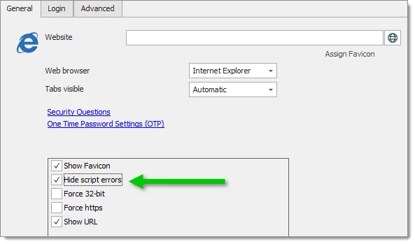

Problema 1
An error has occurred in the script on this page.
Soluzione
Quando si avvia un Sito web direttamente in Internet Explorer (modalità esterna), gli errori di script vengono gestiti dal browser, quindi non vengono visualizzati.
In modalità incorporata, è necessario abilitare Nascondi errore script nelle proprietà della sessione.
