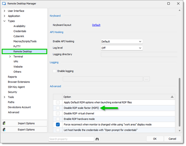

In ***File – Impostazioni – Tipi – Desktop remoto – Avanzate***, deselezioni l'opzione ***Disabilita fattore di scala RDP (HDPI)***.

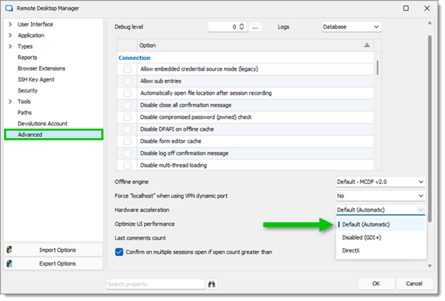

1. In Remote Desktop Manager, vada su ***File – Impostazioni – Avanzate***.
2. Imposti ***Accelerazione hardware*** su ***Default (Automatico)***. Faccia clic su ***OK***.
3. Nella barra multifunzione, sotto la scheda ***Guida***, faccia clic su ***Diagnostica***.
4. In fondo alla scheda ***Sistema***, si assicuri che ***DirectX enabled*** sia disattivato.
