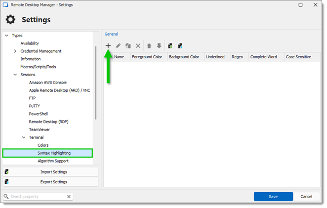

## Configurare i profili di evidenziazione della sintassi
I profili possono essere configurati nelle posizioni seguenti:
* Impostazioni locali: ***File – Impostazioni – Tipi di voce – Sessioni – Terminale – Evidenziazione della sintassi***.
* Impostazioni di sistema dello spazio di lavoro: ***Amministrazione – Impostazioni di sistema – Applicazione – Impostazioni del tipo***, nella sezione ***Terminale - Evidenziazione della sintassi***.
Per creare un profilo:
1. Apra una delle posizioni indicate sopra.
2. Faccia clic su ***Aggiungi***.
3. Immetta un ***Nome*** e una ***Descrizione*** per il profilo.
4. Faccia clic su ***Aggiungi*** per creare una regola di evidenziazione.
5. Configuri le opzioni della regola, quindi faccia clic su ***Salva***.
6. Faccia clic su ***Salva*** per salvare il profilo.
7. Facoltativo: selezioni il profilo nell'elenco ***Profilo predefinito***.
I profili possono essere duplicati ed esportati o importati in formato XML con i pulsanti ***Esporta*** e ***Importa***.

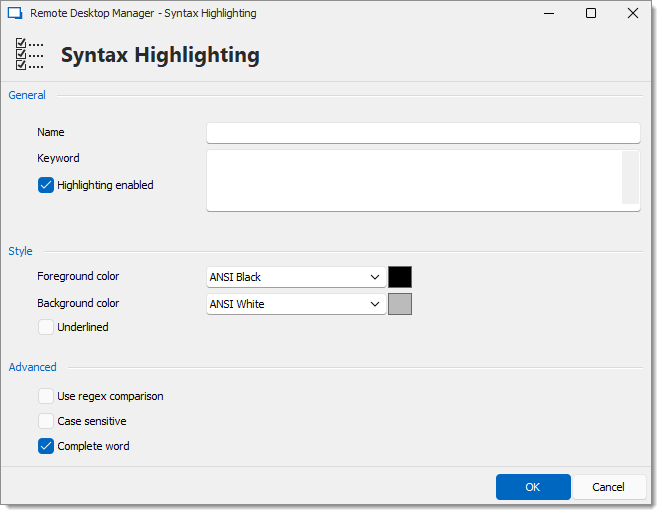

## Opzioni delle regole di evidenziazione
### Generale
| Opzione                  | Descrizione                                                                                       |
| Nome                     | Il nome visualizzato nell'elenco delle regole. Se è vuoto, vengono visualizzate le parole chiave. |
| Parola chiave            | Il testo da confrontare. Immetta una parola chiave per riga.                                      |
| Evidenziazione abilitata | Abiliti per applicare la regola.                                                                  |
### Stile
| Colore di sfondo      | Il colore dietro il testo: uno dei 16 colori ANSI, ***Personalizzato*** o ***Trasparente***. |
| Colore di primo piano | Il colore del testo: uno dei 16 colori ANSI, ***Personalizzato*** o ***Trasparente***.       |
| Grassetto             | Abiliti per visualizzare la corrispondenza in grassetto.                                     |
| Sottolineato          | Abiliti per sottolineare la corrispondenza.                                                  |
### Avanzate
| Usa confronto regex                   | Abiliti per confrontare le parole chiave come espressioni regolari.                                       |
| Distinzione tra maiuscole e minuscole | Abiliti per rendere la corrispondenza sensibile alle maiuscole e alle minuscole.                          |
| Parola completa                       | Abiliti per confrontare solo parole intere. Non disponibile quando ***Usa confronto regex*** è abilitato. |
L'ordine delle regole nell'elenco ne determina la priorità. Utilizzi ***Sposta su***, ***Sposta giù***, ***Sposta all'inizio*** e ***Sposta in fondo*** per modificare l'ordine.
