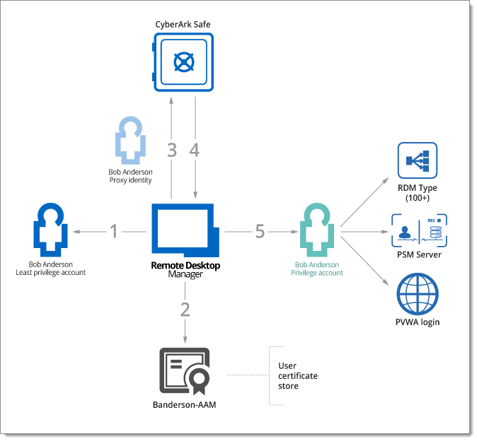

Questo flusso di lavoro consente un accesso privilegiato sicuro e passwordless tramite l'integrazione CyberArk in Remote Desktop Manager:
1. L'utente accede a Remote Desktop Manager utilizzando un account con privilegi minimi, che gli concede l'accesso ai contenuti di Remote Desktop Manager in base alle autorizzazioni definite nel nostro sistema di controllo degli accessi basato sui gruppi di utenti.
2. Quando è necessario un account privilegiato per avviare una connessione con una tecnologia supportata, Remote Desktop Manager recupera la chiave privata corrispondente dalla workstation dell'utente. Questa chiave deve essere disponibile nell'archivio certificati dell'utente.
3. La chiave privata viene quindi utilizzata per autenticarsi alla cassaforte CyberArk. La cassaforte è configurata con un oggetto applicazione, che funge da proxy utente per interrogare la cassaforte.
4. Remote Desktop Manager recupera le credenziali dell'account privilegiato appropriato. Fondamentale è che l'utente non veda né gestisca mai la password effettiva del proprio account privilegiato.
5. Remote Desktop Manager utilizza l'account privilegiato per:
* Avviare una connessione PSM (Privileged Session Manager),
* Connettersi al PVWA (Password Vault Web Access),
* Oppure avviare qualsiasi altro tipo di sessione supportato. Tutto questo avviene mantenendo la password nascosta e garantendo che il processo di autenticazione rimanga fluido e sicuro.

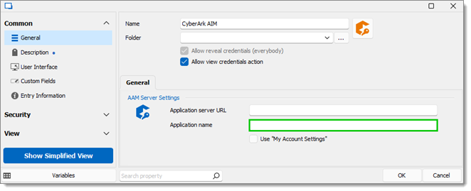

Nel campo ***application name*** deve essere specificato un nome di applicazione diverso da ***AIMWebService***.
