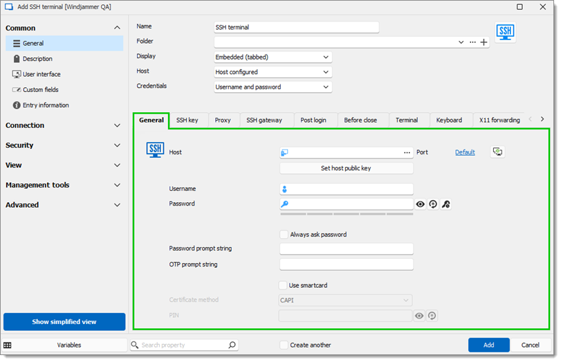

### Generale
<table data-header-hidden><thead><tr><th width="218.79998779296875"></th><th></th></tr></thead><tbody><tr><td><strong>IMPOSTAZIONI</strong></td><td><strong>DESCRIZIONE</strong></td></tr><tr><td><strong>Host</strong></td><td>Il campo contiene il nome dell'host. Facendo clic sul pulsante con i puntini di sospensione si apre il menu <em><strong>Elenco di computer</strong></em>. Disponibile quando <em><strong>Host</strong></em> è impostato su <em><strong>Host configurato</strong></em>.</td></tr><tr><td><strong>Porta</strong></td><td>Selezioni la porta predefinita (22) oppure usi il <em><strong>Generatore di porte</strong></em> per generarne una.</td></tr><tr><td><strong>Imposta la chiave pubblica dell’host</strong></td><td>Imposti la chiave pubblica prevista dall'host SSH. Una volta impostata una chiave, un pulsante Cancella la rimuove e il pulsante <em><strong>Visualizza commento</strong></em> mostra il commento archiviato con la chiave, se presente.</td></tr><tr><td><strong>Nome utente</strong></td><td>Le credenziali di accesso di questa voce.</td></tr><tr><td><strong>Password</strong></td><td>Le credenziali di accesso di questa voce. Non disponibile quando <em><strong>Chiedi sempre la password</strong></em> o <em><strong>Invia una password vuota</strong></em> è selezionato.</td></tr><tr><td><strong>Chiedi sempre la password</strong></td><td>Chieda la password invece di salvarla nella voce. Non disponibile quando <em><strong>Invia una password vuota</strong></em> è selezionato.</td></tr><tr><td><strong>Invia una password vuota</strong></td><td>Invii una password vuota all'host. Non disponibile quando <em><strong>Chiedi sempre la password</strong></em> è selezionato.</td></tr><tr><td><strong>Stringa del prompt della password</strong></td><td>Una stringa utilizzata se un server ha un processo di accesso diverso (questo campo è facoltativo).</td></tr><tr><td><strong>Stringa del prompt OTP</strong></td><td>Una stringa utilizzata per sapere quando inviare l'OTP (questo campo è facoltativo).</td></tr><tr><td><strong>Usa una smart card</strong></td><td>Usa la smart card.</td></tr><tr><td><strong>Metodo del certificato</strong></td><td><p>Il metodo usato per recuperare le credenziali della smart card. Disponibile quando <em><strong>Usa una smart card</strong></em> è selezionato:</p><ul><li><strong>CAPI</strong></li><li><strong>PKCS</strong></li><li><strong>Prova tutte le modalità</strong></li></ul></td></tr><tr><td><strong>Codice PIN</strong></td><td>Il PIN della smart card. Disponibile quando <em><strong>Usa una smart card</strong></em> è selezionato.</td></tr></tbody></table>

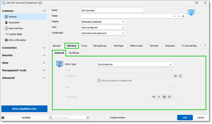

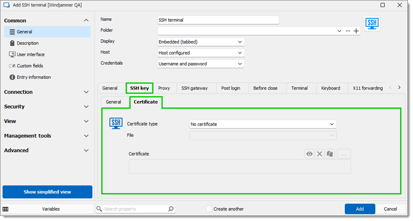

### Chiave SSH
<table data-header-hidden><thead><tr><th width="142.7999267578125"></th><th></th></tr></thead><tbody><tr><td><strong>IMPOSTAZIONI</strong></td><td><strong>DESCRIZIONE</strong></td></tr><tr><td colspan="2"><strong>Tasto</strong></td></tr><tr><td><strong>Chiave privata</strong></td><td><p>L'origine della chiave SSH. Scelga tra:</p><ul><li><strong>Nessuna chiave privata</strong></li><li><strong>File (locale)</strong>, che consente di scegliere un percorso a un file di chiave privata locale.</li><li><strong>Dati incorporati</strong>, che consente di immettere manualmente una chiave privata (o di generarne una con il pulsante <em><strong>Genera chiave</strong></em>).</li><li><strong>Collegato (cassaforte)</strong>, che consente di scegliere una voce di chiave SSH della cassaforte da cui recuperare una chiave. Per usare questa funzionalità, gli utenti devono avere l'autorizzazione <em><strong>Visualizza</strong></em> sulla voce.</li><li><strong>Collegato (tra casseforti)</strong>, che consente di scegliere una voce di chiave SSH di un'altra cassaforte.</li><li><strong>La mia chiave SSH personale</strong>, che usa la chiave SSH impostata in <em><strong>File</strong></em> – <em><strong>Impostazioni del mio account</strong></em> – <em><strong>La mia chiave SSH personale</strong></em>, in <em><strong>Credenziali locali</strong></em>. Faccia clic sul pulsante Modifica accanto all'elenco per cambiarla.</li><li><strong>Account privilegiato</strong>, che consente di scegliere un account PAM. Questa opzione richiede una licenza PAM e viene elencata da sola solo quando l'origine dati non può offrire account privilegiati tramite le opzioni collegate.</li></ul></td></tr><tr><td><strong>Cassaforte</strong></td><td>La cassaforte che contiene la voce di chiave SSH. Disponibile quando la <em><strong>Chiave privata</strong></em> è impostata su <em><strong>Collegato (tra casseforti)</strong></em>.</td></tr><tr><td><strong>Voce</strong></td><td>La voce di chiave SSH da usare. Faccia clic sul pulsante Aggiungi per creare una nuova voce di chiave SSH oppure sul pulsante Cancella per rimuovere la selezione. Disponibile quando la <em><strong>Chiave privata</strong></em> è impostata su <em><strong>Collegato (cassaforte)</strong></em>, <em><strong>Collegato (tra casseforti)</strong></em> o <em><strong>Account privilegiato</strong></em>.</td></tr><tr><td><strong>File</strong></td><td>Questo campo punta al file della chiave SSH (questo campo è disponibile solo se la <em><strong>Chiave privata</strong></em> è <em><strong>File (locale)</strong></em>).</td></tr><tr><td><strong>Passphrase</strong></td><td>La passphrase usata per decrittografare la chiave. Disponibile quando la <em><strong>Chiave privata</strong></em> è impostata su <em><strong>File (locale)</strong></em> o <em><strong>Dati incorporati</strong></em> e non disponibile quando <em><strong>Chiedi sempre la passphrase</strong></em> è selezionato.</td></tr><tr><td><strong>Richiedere sempre la passphrase</strong></td><td>Chieda la passphrase ogni volta che la chiave viene usata invece di salvarla. Disponibile quando la <em><strong>Chiave privata</strong></em> è impostata su <em><strong>File (locale)</strong></em> o <em><strong>Dati incorporati</strong></em>.</td></tr><tr><td><strong>Dati della chiave privata</strong></td><td>Selezioni o generi un file di chiave privata (questo campo riguarda solo i <em><strong>Dati incorporati</strong></em> e la chiave viene salvata in Remote Desktop Manager). I pulsanti accanto al campo generano, visualizzano, incollano, cercano o cancellano la chiave.</td></tr><tr><td colspan="2"><strong>Certificato</strong></td></tr><tr><td><strong>Tipo di certificato</strong></td><td><p>L'origine del certificato. La sottoscheda <em><strong>Certificato</strong></em> è disponibile quando la <em><strong>Chiave privata</strong></em> è impostata su <em><strong>File (locale)</strong></em> o <em><strong>Dati incorporati</strong></em>, oppure quando un certificato è già configurato. Scelga tra:</p><ul><li><strong>Nessun certificato</strong></li><li><strong>File (locale)</strong>, che consente di selezionare un file di certificato locale.</li><li><strong>Dati incorporati</strong>, che archivia il certificato nella voce SSH.</li></ul><p>Per una chiave collegata, un'icona informativa indica che un certificato configurato sulla credenziale SSH collegata ha la priorità su quello specificato qui.</p></td></tr><tr><td><strong>File</strong></td><td>Il percorso del file del certificato. Disponibile quando il <em><strong>Tipo di certificato</strong></em> è impostato su <em><strong>File (locale)</strong></em>.</td></tr><tr><td><strong>Certificato</strong></td><td>Il certificato archiviato nella voce. I pulsanti accanto al campo visualizzano, cancellano, incollano o cercano il certificato. Disponibile quando il <em><strong>Tipo di certificato</strong></em> è impostato su <em><strong>Dati incorporati</strong></em>.</td></tr></tbody></table>

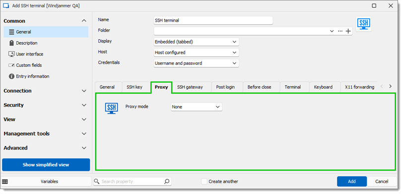

### Proxy
<table data-header-hidden><thead><tr><th width="170.79998779296875"></th><th></th></tr></thead><tbody><tr><td><strong>IMPOSTAZIONI</strong></td><td><strong>DESCRIZIONE</strong></td></tr><tr><td><strong>Modalità proxy</strong></td><td><p>Scelga tra:</p><ul><li><strong>Nessuno</strong></li><li><strong>Collegamento</strong>, che punta a una voce <em><strong>Proxy Tunnel</strong></em>.</li><li><strong>Personalizzato</strong>, che configura un proxy personalizzato con le stesse impostazioni di un tunnel proxy.</li></ul></td></tr><tr><td><strong>Proxy</strong></td><td>La voce proxy da usare. Disponibile quando la <em><strong>Modalità proxy</strong></em> è impostata su <em><strong>Collegamento</strong></em>.</td></tr><tr><td><strong>Tipo di proxy</strong></td><td><p>Il tipo di proxy personalizzato. Disponibile quando la <em><strong>Modalità proxy</strong></em> è impostata su <em><strong>Personalizzato</strong></em>:</p><ul><li><strong>Socks4</strong></li><li><strong>Socks5</strong></li><li><strong>HTTP</strong></li><li><strong>Locale</strong></li></ul><p><em><strong>Telnet</strong></em> è elencato solo per una voce che già lo usa.</p></td></tr><tr><td><strong>Host</strong></td><td>Il nome host e la porta del proxy. Disponibile quando il <em><strong>Tipo di proxy</strong></em> non è <em><strong>Locale</strong></em>.</td></tr><tr><td><strong>Modalità credenziali</strong></td><td><p>L'origine delle credenziali del proxy:</p><ul><li><strong>Nome utente e password</strong>, che mostra i campi <em><strong>Nome utente</strong></em>, <em><strong>Password</strong></em> e <em><strong>Chiedi sempre la password</strong></em>.</li><li><strong>Collegato (cassaforte)</strong>, che mostra il campo <em><strong>Credenziale</strong></em> per selezionare una voce di credenziali della cassaforte.</li><li><strong>Le mie credenziali personali</strong></li><li><strong>Collegato (cassaforte utente)</strong>, che mostra il campo <em><strong>Credenziale</strong></em> per selezionare una voce di credenziali della cassaforte utente. Offerto solo nella cassaforte utente.</li><li><strong>Trova per nome (cassaforte utente)</strong>, che mostra un campo per immettere il nome della voce di credenziali da trovare nella cassaforte utente. Non offerto nella cassaforte utente.</li><li><strong>Il mio account privilegiato</strong></li></ul><p>Per <em><strong>Le mie credenziali personali</strong></em> e <em><strong>Il mio account privilegiato</strong></em>, un pulsante accanto all'elenco apre <em><strong>Impostazioni del mio account</strong></em>.</p></td></tr><tr><td><strong>Host esclusi</strong></td><td><p>Host che non passano attraverso il proxy. Disponibile quando il <em><strong>Tipo di proxy</strong></em> non è <em><strong>Locale</strong></em>. L'elenco supporta:</p><ul><li>Caratteri jolly, come gli asterischi, che vengono interpretati come un numero qualsiasi di caratteri (incluso 0), e i punti di domanda, ognuno dei quali rappresenta un singolo carattere.</li><li>La notazione con punto iniziale, secondo la quale ".domain.com" equivale a "*.domain.com".</li></ul></td></tr><tr><td><strong>Considera l'inoltro tramite proxy delle connessioni a localhost</strong></td><td>Invii anche le connessioni all'host locale attraverso il proxy. Disponibile quando il <em><strong>Tipo di proxy</strong></em> non è <em><strong>Locale</strong></em>.</td></tr><tr><td><strong>Risoluzione dei nomi DNS lato proxy</strong></td><td><p>Dove vengono risolti i nomi host. Disponibile quando il <em><strong>Tipo di proxy</strong></em> non è <em><strong>Locale</strong></em>:</p><ul><li><strong>Automatico</strong></li><li><strong>Sì</strong></li><li><strong>No</strong></li></ul></td></tr><tr><td><strong>Comando proxy Telnet / locale</strong></td><td>Il comando usato dal tipo di proxy <em><strong>Locale</strong></em> o <em><strong>Telnet</strong></em>. Lasci il campo vuoto per usare il valore predefinito.</td></tr></tbody></table>

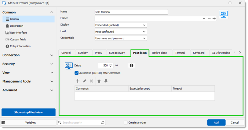

### Dopo l'accesso
<table data-header-hidden><thead><tr><th width="191.5999755859375"></th><th></th></tr></thead><tbody><tr><td><strong>IMPOSTAZIONI</strong></td><td><strong>DESCRIZIONE</strong></td></tr><tr><td><strong>Ritardo</strong></td><td>Un ritardo impostato tra ogni comando eseguito, da 500 a 50000 millisecondi.</td></tr><tr><td><strong>{ENTER} automatico dopo il comando</strong></td><td>Verrà aggiunto un avanzamento riga automatico tra ogni comando.</td></tr><tr><td><strong>Comandi</strong></td><td><p>Contiene un elenco di configurazioni di comandi. Facendo clic sul pulsante <em><strong>Nuovo</strong></em> o <em><strong>Modifica</strong></em> si apre la finestra <em><strong>Modifica macro</strong></em> con:</p><ul><li>Il campo <em><strong>Comando</strong></em> (supporta le variabili)</li><li>Il <em><strong>Prompt previsto</strong></em> (quando RDM vede questo valore, invia questo comando)</li><li>Il <em><strong>Timeout</strong></em> dell'opzione <em><strong>Prompt previsto</strong></em></li></ul><p>La barra degli strumenti elimina anche i comandi e li sposta verso l'alto o verso il basso.</p></td></tr></tbody></table>

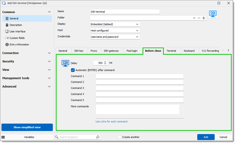

### Prima della chiusura
<table data-header-hidden><thead><tr><th width="220.39996337890625"></th><th></th></tr></thead><tbody><tr><td><strong>IMPOSTAZIONI</strong></td><td><strong>DESCRIZIONE</strong></td></tr><tr><td><strong>Ritardo</strong></td><td>Un ritardo impostato tra ogni comando eseguito, da 500 a 50000 millisecondi.</td></tr><tr><td><strong>{ENTER} automatico dopo il comando</strong></td><td>Verrà aggiunto un avanzamento riga automatico tra ogni comando.</td></tr><tr><td><strong>Comando 1 fino a comando 5</strong></td><td>Cinque righe di comando, eseguite in ordine.</td></tr><tr><td><strong>Altri comandi</strong></td><td>Comandi aggiuntivi, uno per riga.</td></tr></tbody></table>

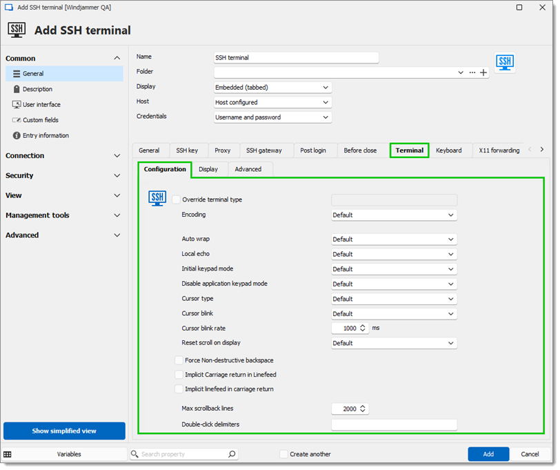

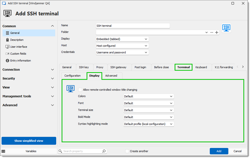

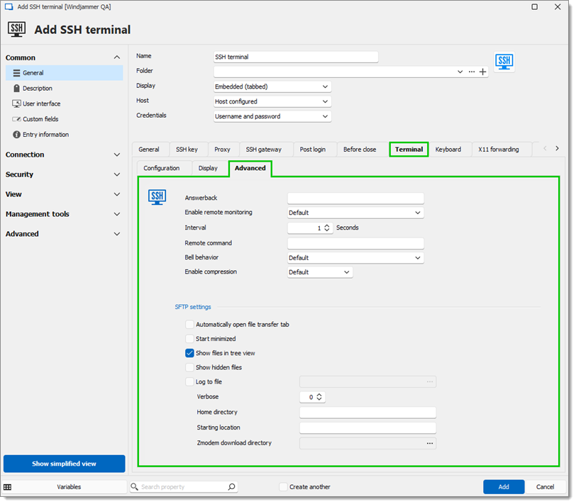

### Terminale
<table data-header-hidden><thead><tr><th width="297.199951171875"></th><th></th></tr></thead><tbody><tr><td><strong>IMPOSTAZIONI</strong></td><td><strong>DESCRIZIONE</strong></td></tr><tr><td colspan="2"><strong>Configurazione</strong></td></tr><tr><td><strong>Sostituisci tipo di terminale</strong></td><td>Il terminale viene gestito in modo diverso se viene rilevata la stringa di questo campo. Selezioni la casella per immettere il tipo di terminale nel campo accanto.</td></tr><tr><td><strong>Codifica</strong></td><td>Cambia la codifica dei caratteri. Scelga <em><strong>Predefinito</strong></em> oppure un set di caratteri specifico: UTF-8, i set di caratteri latini ISO-8859, le pagine di codice Windows da Win1250 a Win1258, CP437, CP850, CP932 (Shift_JIS), CP936 (GBK) o EUC-JP.</td></tr><tr><td><strong>A capo automatico</strong></td><td><p>Abilita o disabilita l'a capo automatico:</p><ul><li><strong>Predefinito</strong></li><li><strong>Attivato</strong></li><li><strong>Disattivato</strong></li></ul></td></tr><tr><td><strong>Eco locale</strong></td><td><p>Abiliti o disabiliti l'eco locale. L'opzione <em><strong>auto</strong></em> lascia decidere al server:</p><ul><li><strong>Predefinito</strong></li><li><strong>auto</strong></li><li><strong>Attivato</strong></li><li><strong>Disattivato</strong></li></ul></td></tr><tr><td><strong>Modalità iniziale del tastierino</strong></td><td><p>Come si comporta il terminale con il tastierino:</p><ul><li><strong>Predefinito</strong></li><li><strong>Applicazione</strong></li><li><strong>Normale</strong></li></ul></td></tr><tr><td><strong>Disabilita la modalità tastierino applicazione</strong></td><td>Disabilita il tastierino dell'applicazione. Scelga tra <em><strong>Predefinito</strong></em>, <em><strong>Sì</strong></em> e <em><strong>No</strong></em>.</td></tr><tr><td><strong>Tipo di cursore</strong></td><td><p>Modifica il tipo di cursore dell'interfaccia:</p><ul><li><strong>Predefinito</strong></li><li><strong>Blocco</strong></li><li><strong>Sottolineato</strong></li><li><strong>Linea verticale</strong></li></ul></td></tr><tr><td><strong>Lampeggio del cursore</strong></td><td>Attiva o disattiva il lampeggiamento del cursore. Scelga tra <em><strong>Predefinito</strong></em>, <em><strong>Attivato</strong></em> e <em><strong>Disattivato</strong></em>.</td></tr><tr><td><strong>Frequenza di lampeggio del cursore</strong></td><td>Ritardo tra ogni lampeggiamento del cursore, da 0 a 10000 millisecondi.</td></tr><tr><td><strong>Reimposta lo scorrimento alla visualizzazione</strong></td><td>Abiliti o disabiliti la reimpostazione dello scorrimento. Scelga tra <em><strong>Predefinito</strong></em>, <em><strong>Sì</strong></em> e <em><strong>No</strong></em>.</td></tr><tr><td><strong>Reimposta lo scorrimento alla pressione di un tasto</strong></td><td>Abiliti o disabiliti la reimpostazione dello scorrimento. Scelga tra <em><strong>Predefinito</strong></em>, <em><strong>Sì</strong></em> e <em><strong>No</strong></em>.</td></tr><tr><td><strong>Forza il backspace non distruttivo</strong></td><td>Attiva o disattiva il backspace non distruttivo.</td></tr><tr><td><strong>Ritorno a capo implicito nell'avanzamento riga</strong></td><td>Aggiunge un ritorno a capo a ogni avanzamento riga.</td></tr><tr><td><strong>Avanzamento riga implicito nel ritorno a capo</strong></td><td>Aggiunge un avanzamento riga a ogni ritorno a capo.</td></tr><tr><td><strong>Numero massimo di righe di scorrimento</strong></td><td>Il numero massimo di righe visualizzate. Scelga <em><strong>Predefinito</strong></em> oppure <em><strong>Sostituisci</strong></em> per immettere un numero di righe (da 0 a 2,000,000,000).</td></tr><tr><td><strong>Delimitatori del doppio clic</strong></td><td>Delimita ciò che viene selezionato nel terminale con un carattere o una stringa al doppio clic.</td></tr><tr><td colspan="2"><strong>Visualizzazione</strong></td></tr><tr><td><strong>Font</strong></td><td>Consente di sostituire il carattere. Scelga <em><strong>Predefinito</strong></em> oppure <em><strong>Sostituisci</strong></em> per selezionare un carattere e la relativa <em><strong>Dimensione</strong></em> (da 1 a 200).</td></tr><tr><td><strong>Modalità grassetto</strong></td><td><p>Questa opzione determina come viene visualizzato il grassetto:</p><ul><li><strong>Predefinito</strong></li><li><strong>Cambia carattere</strong></li><li><strong>Cambia colore</strong></li><li><strong>Cambia carattere e colore</strong></li></ul></td></tr><tr><td><strong>Qualità del carattere</strong></td><td><p>La qualità di rendering del carattere. Disponibile quando <em><strong>Carattere</strong></em> è impostato su <em><strong>Sostituisci</strong></em>:</p><ul><li><strong>Predefinito</strong></li><li><strong>Antialiasing</strong></li><li><strong>Senza antialiasing</strong></li><li><strong>ClearType</strong></li></ul></td></tr><tr><td><strong>Colori</strong></td><td>Consente di sostituire i colori. Scelga <em><strong>Predefinito</strong></em> oppure <em><strong>Sostituisci</strong></em> per usare il pulsante <em><strong>Personalizza colori</strong></em> e il pulsante che importa schemi di colori.</td></tr><tr><td><strong>Dimensione del terminale</strong></td><td>Scelga <em><strong>Predefinito</strong></em> oppure <em><strong>Dimensione fissa</strong></em> per impostare un numero di <em><strong>Colonne</strong></em> (da 20 a 1000) e di <em><strong>Righe</strong></em> (da 5 a 1000) e una <em><strong>Modalità</strong></em> (<em><strong>Standard</strong></em> o <em><strong>Adatta</strong></em>).</td></tr><tr><td><strong>Modalità di evidenziazione della sintassi</strong></td><td><p>Questa opzione può impostare una o più evidenziazioni di sintassi personalizzate:</p><ul><li><strong>Profilo predefinito (configurazione locale)</strong></li><li><strong>Profilo predefinito (impostazioni di sistema)</strong></li><li><strong>Collegato (impostazioni di sistema)</strong>, che mostra l'elenco <em><strong>Profilo</strong></em> per selezionare un profilo.</li><li><strong>Personalizzato</strong>, che mostra il pulsante <em><strong>Personalizza</strong></em>.</li></ul><p>Le opzioni delle impostazioni di sistema sono disponibili solo quando l'origine dati supporta le impostazioni di sistema.</p></td></tr><tr><td><strong>Consenti modifiche remote del titolo della finestra</strong></td><td>Modifica il nome della scheda della voce in base a quanto fornito dal server.</td></tr><tr><td><strong>Accetta le richieste di ridimensionamento dal server</strong></td><td>Consenta al server di ridimensionare la finestra del terminale. Disponibile quando la <em><strong>Visualizzazione</strong></em> della voce è impostata su <em><strong>Sganciato</strong></em>.</td></tr><tr><td colspan="2"><strong>Avanzate</strong></td></tr><tr><td><strong>Incolla tra parentesi</strong></td><td>Scelga tra <em><strong>Predefinito</strong></em> e <em><strong>Disabilita incolla tra parentesi</strong></em>.</td></tr><tr><td><strong>Abilita la compressione</strong></td><td>Consente o meno l'invio di dati compressi. Scelga tra <em><strong>Predefinito</strong></em>, <em><strong>Sì</strong></em> e <em><strong>No</strong></em>.</td></tr><tr><td><strong>Comportamento del segnale acustico</strong></td><td><p>Come Remote Desktop Manager reagisce quando il terminale SSH invia il carattere di segnale acustico:</p><ul><li><strong>Predefinito</strong></li><li><strong>Nessuno</strong></li><li><strong>Suono</strong></li><li><strong>Visivo (lampeggia la finestra)</strong></li><li><strong>Cambia il colore della scheda</strong></li></ul></td></tr><tr><td><strong>Abilita il monitoraggio remoto</strong></td><td>Se l'opzione è abilitata, in basso compare una barra di stato con le percentuali di CPU, RAM e Swap. Scelga tra <em><strong>Predefinito</strong></em>, <em><strong>Sì</strong></em> e <em><strong>No</strong></em>.</td></tr><tr><td><strong>Intervallo</strong></td><td>L'intervallo con cui viene inviato un ping per aggiornare le informazioni di monitoraggio remoto, da 1 a 3600 secondi. Nascosto quando <em><strong>Abilita il monitoraggio remoto</strong></em> è impostato su <em><strong>No</strong></em>.</td></tr><tr><td><strong>Comando remoto</strong></td><td>Può essere utilizzato per specificare un comando per avviare una shell (diversa da quella predefinita).</td></tr><tr><td><strong>Answerback</strong></td><td>La risposta predefinita richiesta restituita quando il server invia "ENQ".</td></tr></tbody></table>

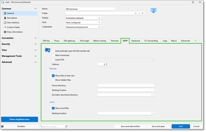

### SFTP
<table data-header-hidden><thead><tr><th width="259.60003662109375"></th><th></th></tr></thead><tbody><tr><td><strong>IMPOSTAZIONI</strong></td><td><strong>DESCRIZIONE</strong></td></tr><tr><td><strong>Apri automaticamente la scheda di trasferimento file</strong></td><td>Apre automaticamente la scheda di trasferimento di file quando il terminale è aperto.</td></tr><tr><td><strong>Avvia ridotto a icona</strong></td><td>Riduce a icona la scheda di trasferimento di file quando la sessione del terminale è aperta.</td></tr><tr><td><strong>Registra su file</strong></td><td>Conservi i log dei trasferimenti di file in un file.</td></tr><tr><td><strong>Percorso del log</strong></td><td>Il percorso e il file del log. Disponibile quando <em><strong>Registra su file</strong></em> è selezionato.</td></tr><tr><td><strong>Dettagliato</strong></td><td>Il livello di dettaglio con cui vengono scritti i log, da 0 a 4.</td></tr><tr><td colspan="2"><strong>Remoto</strong></td></tr><tr><td><strong>Mostra i file in vista ad albero</strong></td><td>Mostra i file nella scheda di trasferimento di file.</td></tr><tr><td><strong>Mostra i file nascosti</strong></td><td>Mostra i file nascosti nella scheda di trasferimento di file.</td></tr><tr><td><strong>Directory home</strong></td><td>La directory alla radice della scheda di trasferimento di file.</td></tr><tr><td><strong>Posizione iniziale</strong></td><td>Imposta la cartella selezionata all'avvio della scheda di trasferimento di file.</td></tr><tr><td><strong>Directory di download Zmodem</strong></td><td>Dove verranno scaricati i file Zmodem.</td></tr><tr><td colspan="2"><strong>Locale</strong></td></tr><tr><td><strong>Mostra i file locali</strong></td><td>Mostra i file locali nella scheda di trasferimento di file.</td></tr><tr><td><strong>Posizione iniziale</strong></td><td>La cartella locale selezionata all'avvio della scheda di trasferimento file.</td></tr><tr><td colspan="2"><strong>Trasferimento</strong></td></tr><tr><td><strong>Tipo di trasferimento</strong></td><td><p>Come vengono trasferiti i file:</p><ul><li><strong>Binario</strong></li><li><strong>Testo</strong></li><li><strong>Automatico</strong></li></ul></td></tr><tr><td><strong>Estensioni dei file di testo</strong></td><td>Le estensioni dei file trasferiti come testo. Disponibile quando il <em><strong>Tipo di trasferimento</strong></em> è impostato su <em><strong>Automatico</strong></em>.</td></tr><tr><td><strong>Fine riga locale</strong></td><td>La fine riga dei file di testo sul computer locale: <em><strong>Predefinito</strong></em>, <em><strong>LF</strong></em> o <em><strong>CRLF</strong></em>. Non disponibile quando il <em><strong>Tipo di trasferimento</strong></em> è impostato su <em><strong>Binario</strong></em>.</td></tr><tr><td><strong>Fine riga remota</strong></td><td>La fine riga dei file di testo sull'host remoto: <em><strong>Predefinito</strong></em>, <em><strong>LF</strong></em> o <em><strong>CRLF</strong></em>. Non disponibile quando il <em><strong>Tipo di trasferimento</strong></em> è impostato su <em><strong>Binario</strong></em>.</td></tr></tbody></table>

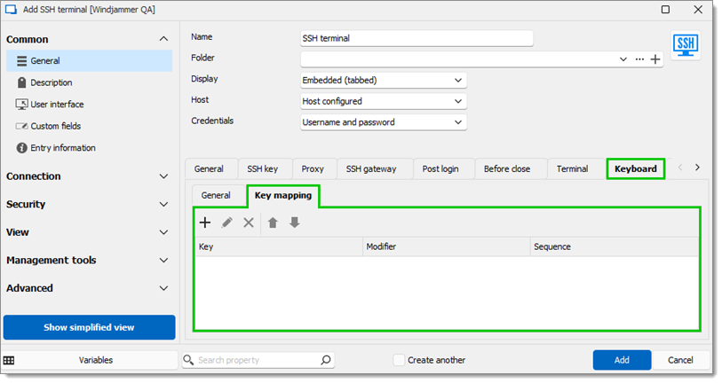

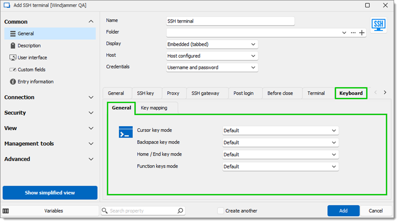

### Tastiera
<table data-header-hidden><thead><tr><th width="206"></th><th></th></tr></thead><tbody><tr><td><strong>IMPOSTAZIONI</strong></td><td><strong>DESCRIZIONE</strong></td></tr><tr><td colspan="2"><strong>Configurazione</strong></td></tr><tr><td><strong>Modalità dei tasti cursore</strong></td><td>Cambia la modalità dei tasti cursore tra <em><strong>Predefinito</strong></em>, <em><strong>Normale</strong></em> e <em><strong>Applicazione</strong></em>.</td></tr><tr><td><strong>Modalità del tasto Backspace</strong></td><td>Cambia la modalità del tasto Backspace tra <em><strong>Predefinito</strong></em>, <em><strong>Control-H</strong></em> e <em><strong>Control-? (ASCII code 127)</strong></em>.</td></tr><tr><td><strong>Modalità dei tasti Home/Fine</strong></td><td>Cambia la modalità dei tasti Home/Fine tra <em><strong>Predefinito</strong></em>, <em><strong>Standard</strong></em> e <em><strong>RXVT</strong></em>.</td></tr><tr><td><strong>Modalità dei tasti funzione</strong></td><td>Cambia il modo in cui vengono gestiti i tasti funzione. Scelga <em><strong>Predefinito</strong></em>, <em><strong>ESC[N~</strong></em>, <em><strong>Linux</strong></em>, <em><strong>Xterm R6</strong></em>, <em><strong>VT400</strong></em>, <em><strong>VT100+</strong></em>, <em><strong>SCO</strong></em>, <em><strong>Common</strong></em>, <em><strong>Common (alternative)</strong></em>, <em><strong>HP-UX</strong></em>, <em><strong>Linux 220</strong></em>, <em><strong>Linux (alternative)</strong></em>, <em><strong>Pick</strong></em>, <em><strong>VT52</strong></em>, <em><strong>Wyse</strong></em> o <em><strong>XTerm</strong></em>.</td></tr><tr><td colspan="2"><strong>Mappatura dei tasti</strong></td></tr><tr><td><strong>Elenco dei mapping dei tasti</strong></td><td>Faccia clic sul pulsante Aggiungi per mappare una sequenza attivata da un tasto più un modificatore. L'elenco mostra <em><strong>Tasto</strong></em>, <em><strong>Modificatore</strong></em> e <em><strong>Sequenza</strong></em> di ogni mapping e la barra degli strumenti consente anche di modificarli, eliminarli e riordinarli.</td></tr></tbody></table>

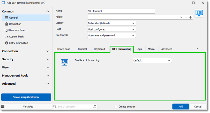

### Inoltro X11
<table data-header-hidden><thead><tr><th width="243.60003662109375"></th><th></th></tr></thead><tbody><tr><td><strong>IMPOSTAZIONI</strong></td><td><strong>DESCRIZIONE</strong></td></tr><tr><td><strong>Abilita l'inoltro X11</strong></td><td>Abilita o disabilita l'inoltro X11. Scelga tra <em><strong>Predefinito</strong></em>, <em><strong>Sì</strong></em> e <em><strong>No</strong></em>. Le opzioni seguenti sono disponibili quando è impostato su <em><strong>Sì</strong></em>.</td></tr><tr><td><strong>Tipo di XServer</strong></td><td>Il server X usato per visualizzare le applicazioni grafiche remote. <em><strong>Devolutions</strong></em> usa il server X incluso in Remote Desktop Manager, che si avvia automaticamente all'apertura della sessione e si chiude quando viene chiusa l'ultima sessione che lo usa. Un pulsante accanto all'elenco apre la configurazione di Devolutions XServer, disponibile anche in <em><strong>Strumenti</strong></em> – <em><strong>Tutti gli strumenti</strong></em> – <em><strong>XServer</strong></em>. Un banner indica che Devolutions XServer è disponibile solo su Windows. <em><strong>Personalizzato</strong></em> usa un server X di terze parti, come Xming, che lei installa e avvia. Le opzioni seguenti sono disponibili solo con <em><strong>Personalizzato</strong></em>.</td></tr><tr><td><strong>Posizione del display X</strong></td><td>Il display usato dal server X personalizzato, ad esempio <code>localhost:0</code>.</td></tr><tr><td><strong>Protocollo</strong></td><td>Il protocollo di autenticazione usato con il server X personalizzato, <em><strong>MIT-Magic-Cookie-1</strong></em> oppure <em><strong>XDM-Authorization-1</strong></em>.</td></tr><tr><td><strong>File di autorità X per il display locale</strong></td><td>Il percorso del file <code>.Xauthority</code> che contiene il token di autenticazione del display locale. Selezioni il pulsante con i puntini di sospensione per cercare il file.</td></tr></tbody></table>

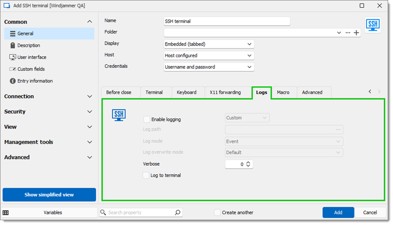

### Log
<table data-header-hidden><thead><tr><th width="188.4000244140625"></th><th></th></tr></thead><tbody><tr><td><strong>IMPOSTAZIONI</strong></td><td><strong>DESCRIZIONE</strong></td></tr><tr><td><strong>Abilita la registrazione</strong></td><td>Scriva il log della sessione in un file. Non disponibile quando <em><strong>Registra nel terminale</strong></em> è selezionato.</td></tr><tr><td><strong>Tipo di percorso del log</strong></td><td>La modalità <em><strong>Personalizzato</strong></em> richiede il percorso e il nome del file. La modalità <em><strong>Globale</strong></em> richiede di impostare un percorso predefinito e di immettere un nome di file.</td></tr><tr><td><strong>Percorso del log</strong></td><td>Include il percorso e il file del log. Disponibile quando il <em><strong>Tipo di percorso del log</strong></em> è impostato su <em><strong>Personalizzato</strong></em>.</td></tr><tr><td><strong>Nome del file di log</strong></td><td>Il nome del file nel percorso definito in <em><strong>File</strong></em> – <em><strong>Impostazioni</strong></em> – <em><strong>Sessione</strong></em> – <em><strong>Terminale</strong></em> – <em><strong>Percorso predefinito</strong></em>. Disponibile quando il <em><strong>Tipo di percorso del log</strong></em> è impostato su <em><strong>Globale</strong></em>.</td></tr><tr><td><strong>Modalità di registrazione</strong></td><td>La modalità <em><strong>Evento</strong></em> registra solo gli eventi principali. La modalità <em><strong>Output stampabile</strong></em> registra tutto ciò che avviene visibilmente nel terminale.</td></tr><tr><td><strong>Modalità di sovrascrittura del log</strong></td><td><p>Questa opzione è disponibile solo con la <em><strong>Modalità di log</strong></em> <em><strong>Output stampabile</strong></em>:</p><ul><li><strong>Predefinito</strong></li><li><strong>Prompt</strong>: chiede <em><strong>Accoda</strong></em> o <em><strong>Sovrascrivi</strong></em>.</li><li><strong>Aggiungi</strong>: scrive alla fine del file.</li><li><strong>Sovrascrivi</strong>: sovrascrive il file con i log specifici della sessione corrente.</li></ul></td></tr><tr><td><strong>Dettagliato</strong></td><td>Imposta il livello di dettaglio dei log, da 0 a 4.</td></tr><tr><td><strong>Registra nel terminale</strong></td><td>Attivi l'opzione per visualizzare i log nel terminale.</td></tr></tbody></table>

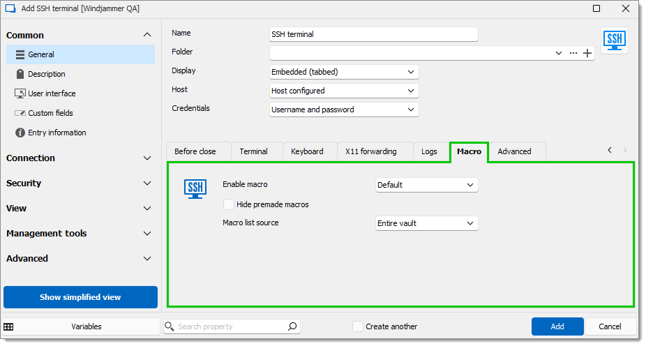

### Macro
<table data-header-hidden><thead><tr><th width="213.99993896484375"></th><th></th></tr></thead><tbody><tr><td><strong>IMPOSTAZIONI</strong></td><td><strong>DESCRIZIONE</strong></td></tr><tr><td><strong>Abilita macro</strong></td><td>L'opzione <em><strong>Sì</strong></em> abilita la barra delle macro, che compare in alto all'avvio del terminale SSH. Scelga tra <em><strong>Predefinito</strong></em>, <em><strong>Sì</strong></em> e <em><strong>No</strong></em>.</td></tr><tr><td><strong>Nascondi le macro predefinite</strong></td><td>Attivi questa opzione per nascondere le macro predefinite. Nascosto quando <em><strong>Abilita la macro</strong></em> è impostato su <em><strong>No</strong></em>.</td></tr><tr><td><strong>Origine dell'elenco di macro</strong></td><td>L'opzione <em><strong>Intera cassaforte</strong></em> elenca solo le macro della cassaforte corrente. L'opzione <em><strong>Selezione personalizzata</strong></em> seleziona solo macro specifiche, elencate con nome e cartella e aggiunte, rimosse o riordinate con la barra degli strumenti. Nascosto quando <em><strong>Abilita la macro</strong></em> è impostato su <em><strong>No</strong></em>.</td></tr></tbody></table>

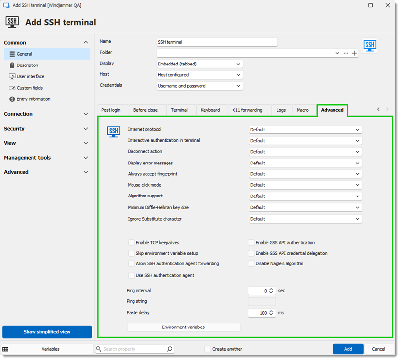

### Avanzate
<table data-header-hidden><thead><tr><th width="292.4000244140625"></th><th></th></tr></thead><tbody><tr><td><strong>IMPOSTAZIONI</strong></td><td><strong>DESCRIZIONE</strong></td></tr><tr><td><strong>Protocollo Internet</strong></td><td>Scelga tra <em><strong>Predefinito</strong></em>, <em><strong>IPv4</strong></em> o <em><strong>IPv6</strong></em>.</td></tr><tr><td><strong>Autenticazione interattiva nel terminale</strong></td><td>Questa opzione gestisce il comportamento quando il terminale le chiede un'autenticazione interattiva. L'opzione <em><strong>No</strong></em> fa gestire l'autenticazione a Remote Desktop Manager, mentre <em><strong>Sì</strong></em> la fa gestire al terminale. È disponibile anche <em><strong>Predefinito</strong></em>.</td></tr><tr><td><strong>Visualizza messaggi di errore</strong></td><td>Scelga se visualizzare i messaggi di errore: <em><strong>Predefinito</strong></em>, <em><strong>Sì</strong></em> o <em><strong>No</strong></em>.</td></tr><tr><td><strong>Accetta sempre l'impronta digitale</strong></td><td>Accetti sempre le impronte oppure no: <em><strong>Predefinito</strong></em>, <em><strong>Sì</strong></em> o <em><strong>No</strong></em>.</td></tr><tr><td><strong>Modalità clic del mouse</strong></td><td><p>Modifica il comportamento del clic destro:</p><ul><li><strong>Predefinito</strong></li><li><strong>Windows</strong>: mostra un menu contestuale.</li><li><strong>Compromesso</strong>: incolla.</li><li><strong>XTerm</strong>: seleziona il testo.</li></ul><p>Non visualizzato su Linux.</p></td></tr><tr><td><strong>Supporto algoritmi</strong></td><td>Nella modalità <em><strong>Personalizzato</strong></em>, faccia clic sul pulsante accanto all'elenco per selezionare uno o più algoritmi <em><strong>Cipher</strong></em>, <em><strong>Host key</strong></em>, <em><strong>Kex</strong></em> e/o <em><strong>MAC</strong></em>. L'altra modalità è <em><strong>Predefinito</strong></em>.</td></tr><tr><td><strong>Dimensione minima della chiave Diffie-Hellman</strong></td><td>Dimensione minima della chiave in bit. Scelga <em><strong>Predefinito</strong></em> oppure <em><strong>Personalizzato</strong></em> per immettere una dimensione da 0 a 999999 bit.</td></tr><tr><td><strong>Ignora il carattere di sostituzione</strong></td><td>Ignora o meno i caratteri di sostituzione: <em><strong>Predefinito</strong></em>, <em><strong>Sì</strong></em> o <em><strong>No</strong></em>.</td></tr><tr><td><strong>Abilita i keep-alive TCP</strong></td><td>Abilita i keepalive TCP.</td></tr><tr><td><strong>Disabilita l'algoritmo di Nagle</strong></td><td>Disabilita l'algoritmo di Nagle.</td></tr><tr><td><strong>Abilita l'autenticazione GSSAPI</strong></td><td>Abilita l'autenticazione GSS API.</td></tr><tr><td><strong>Abilita la delega delle credenziali GSSAPI</strong></td><td>Abilita la delega delle credenziali GSS API.</td></tr><tr><td><strong>Salta configurazione delle variabili d'ambiente</strong></td><td>Salta la configurazione delle variabili d'ambiente.</td></tr><tr><td><strong>Consenti forwarding dell'agente di autenticazione SSH</strong></td><td>Consente il forwarding dell'agente di autenticazione SSH.</td></tr><tr><td><strong>Usa agente di autenticazione SSH</strong></td><td>Usa l'agente di autenticazione SSH attualmente aperto sul computer (incluso l'agente di chiavi SSH di Remote Desktop Manager). Quando questa opzione o l'inoltro dell'agente è selezionato, la chiave privata della voce viene ignorata per evitare conflitti con l'agente.</td></tr><tr><td><strong>Intervallo di ping</strong></td><td>Un comando viene inviato ogni X secondi per mantenere attiva la connessione, da 0 a 86400 secondi.</td></tr><tr><td><strong>Stringa di ping</strong></td><td>La stringa inviata con l'opzione <em><strong>Intervallo di ping</strong></em>. Disponibile quando l'<em><strong>Intervallo di ping</strong></em> è maggiore di 0.</td></tr><tr><td><strong>Ritardo di incollaggio</strong></td><td>Ritardo aggiunto per incollare il testo, da 0 a 5000 millisecondi.</td></tr><tr><td><strong>Separa l'incolla in gruppi di righe</strong></td><td>Incollare il testo in gruppi di righe. Immettere il numero di righe per gruppo (da 0 a 50) nel campo accanto alla casella di controllo.</td></tr><tr><td><strong>Variabili d'ambiente</strong></td><td>Imposta le variabili d'ambiente da utilizzare dal terminale.</td></tr><tr><td><strong>Azione di disconnessione</strong></td><td><p>Che cosa succede alla scheda quando la sessione si disconnette. Visualizzato solo su Linux:</p><ul><li><strong>Predefinito (ereditato)</strong></li><li><strong>Chiudi la scheda</strong></li><li><strong>Mantieni la scheda aperta</strong></li><li><strong>Riconnetti</strong></li></ul></td></tr><tr><td><strong>Invia ping keep-alive</strong></td><td>Inviare ping keep-alive per mantenere aperta la connessione. Visualizzato solo su Linux.</td></tr></tbody></table>
