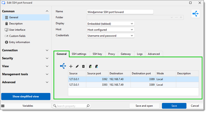

### Generale
La scheda ***Generale*** consente di aggiungere, modificare, eliminare, importare ed esportare i dati di port forward. I port forward aggiunti compaiono nel riquadro della scheda.

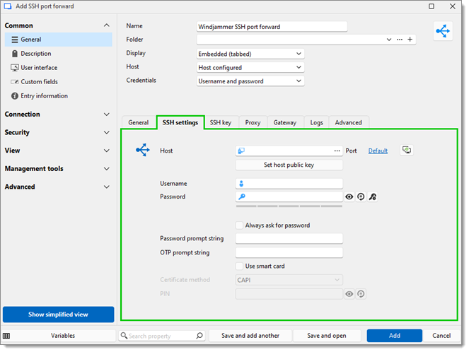

### Impostazioni SSH
<table><thead><tr><th width="215.5999755859375">IMPOSTAZIONI</th><th>DESCRIZIONE</th></tr></thead><tbody><tr><td><strong>Host</strong></td><td>Il campo contiene il nome host. Facendo clic sul pulsante con i puntini di sospensione si apre il menu <em><strong>Elenco computer</strong></em>. Facendo clic su <em><strong>Predefinito</strong></em> si apre il menu <em><strong>Porta</strong></em>. Il pulsante <em><strong>Generatore di porte...</strong></em> può generare porte in base a un elenco di parametri.</td></tr><tr><td><strong>Nome utente</strong></td><td>Le credenziali di accesso di questa voce.</td></tr><tr><td><strong>Password</strong></td><td>Le credenziali di accesso di questa voce.</td></tr><tr><td><strong>Stringa del prompt della password</strong></td><td>Una stringa utilizzata se un server ha un processo di accesso diverso (questo campo è facoltativo).</td></tr><tr><td><strong>Stringa del prompt OTP</strong></td><td>Una stringa utilizzata per sapere quando inviare l'OTP (questo campo è facoltativo).</td></tr><tr><td><strong>Usa smartcard</strong></td><td>Utilizza la smartcard.</td></tr><tr><td><strong>Metodo del certificato</strong></td><td>Il metodo utilizzato per recuperare le credenziali della smartcard.</td></tr><tr><td><strong>PIN</strong></td><td>Il PIN della smartcard.</td></tr></tbody></table>

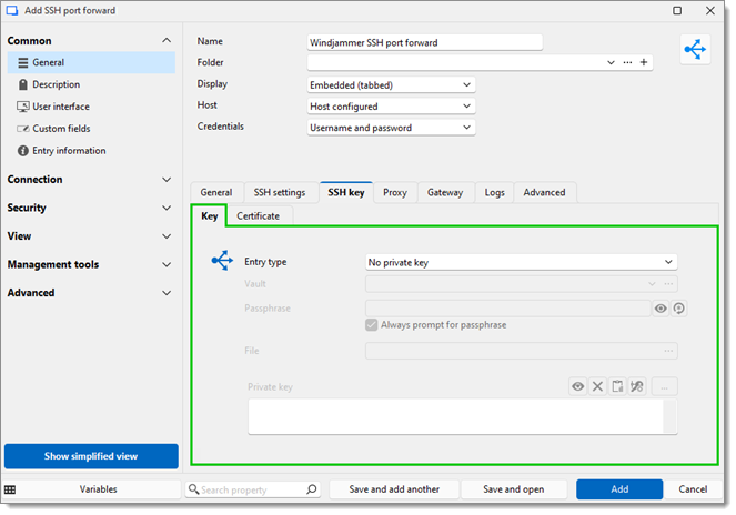

### Chiave SSH
#### Chiave
<table data-header-hidden><thead><tr><th width="129.20001220703125"></th><th></th></tr></thead><tbody><tr><td><strong>IMPOSTAZIONI</strong></td><td><strong>DESCRIZIONE</strong></td></tr><tr><td><strong>Tipo di voce</strong></td><td><p>L'origine della chiave SSH. Scelga tra:</p><ul><li><strong>Nessuna chiave privata</strong></li><li><strong>File (locale)</strong>, che consente di scegliere un percorso verso un file <code>.key</code> locale.</li><li><strong>Dati incorporati</strong>, che consente di inserire manualmente una chiave privata (o di generarne una tramite il <strong>Generatore di chiavi SSH</strong>).</li><li><strong>Collegato (cassaforte)</strong>, che consente di scegliere una voce chiave SSH da cui recuperare una chiave. Per utilizzare questa funzionalità, gli utenti devono disporre dell'autorizzazione <strong>Visualizza</strong> sulla voce.</li><li><strong>Collegato (cassaforte esterna)</strong>, che consente di scegliere una voce chiave SSH in una cassaforte esterna da cui recuperare una chiave. Per utilizzare questa funzionalità, gli utenti devono disporre dell'autorizzazione <strong>Visualizza</strong> sulla voce.</li><li><strong>La mia chiave SSH personale</strong>, che utilizza la chiave SSH impostata in <strong>File</strong>– <strong>Impostazioni del mio account</strong> – <strong>La mia chiave SSH personale</strong>, in <strong>Credenziali locali</strong>.</li><li><strong>Trova per nome (cassaforte utente)</strong>, che consente di inserire il nome di una voce chiave SSH specifica all'interno della cassaforte utente corrente da cui recuperare una chiave.</li><li><strong>Account privilegiato</strong>, che consente di scegliere un account PAM da un elenco precedentemente configurato in Devolutions Server.</li></ul></td></tr><tr><td><strong>Cassaforte</strong></td><td>Il menu a discesa può essere utilizzato per selezionare una chiave SSH. Il pulsante con i puntini di sospensione apre una finestra per cercare chiavi SSH nella cassaforte corrente (questo campo è disponibile solo se il <strong>Tipo di voce</strong> è <strong>Collegato (cassaforte)</strong>).</td></tr><tr><td><strong>Passphrase</strong></td><td>La passphrase utilizzata per decrittografare la chiave.</td></tr><tr><td><strong>File</strong></td><td>Questo campo punta al file della chiave SSH (questo campo è disponibile solo se il <strong>Tipo di voce</strong> è <strong>File (locale)</strong>).</td></tr><tr><td><strong>Chiave privata</strong></td><td>Selezioni o generi un file di chiave privata (questo campo è riservato ai dati incorporati e la chiave viene salvata in Remote Desktop Manager).</td></tr></tbody></table>

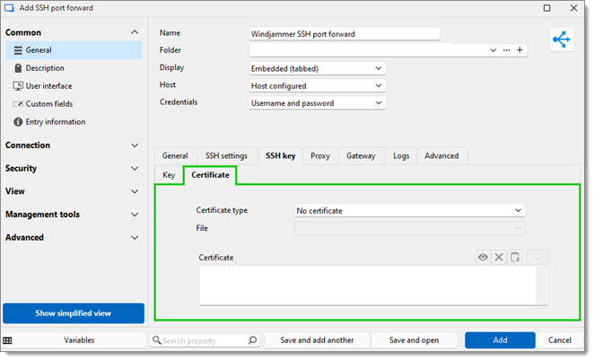

#### Certificato
| **IMPOSTAZIONI**     | **DESCRIZIONE**                          |
| **File (locale)**    | Selezioni un file di certificato locale. |
| **Dati incorporati** | Memorizza il certificato nella voce SSH. |

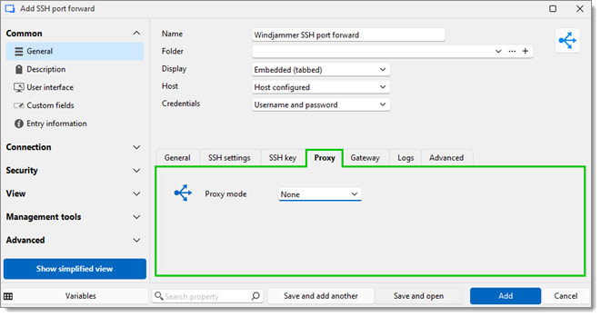

### Proxy
<table data-header-hidden><thead><tr><th width="178.79998779296875"></th><th></th></tr></thead><tbody><tr><td><strong>IMPOSTAZIONE</strong></td><td><strong>DESCRIZIONE</strong></td></tr><tr><td><strong>Modalità proxy</strong></td><td>La modalità <em><strong>Collegamento</strong></em> punta a una voce <em><strong>Proxy Tunnel</strong></em>. La modalità <em><strong>Personalizzata</strong></em> configura un proxy personalizzato con le stesse impostazioni di un proxy tunnel.</td></tr></tbody></table>
* Caratteri jolly, come gli asterischi (\*), che vengono interpretati come un numero qualsiasi di caratteri (compreso 0), e i punti interrogativi, ciascuno dei quali rappresenta un singolo carattere.
* Notazione con punto iniziale, secondo cui ".domain.com" equivale a "\*.domain.com".

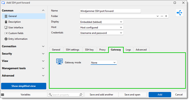

### Gateway
<table data-header-hidden><thead><tr><th width="198.79998779296875"></th><th></th></tr></thead><tbody><tr><td><strong>IMPOSTAZIONE</strong></td><td><strong>DESCRIZIONE</strong></td></tr><tr><td><strong>Modalità gateway</strong></td><td>La modalità <em><strong>Personalizzata</strong></em> consente di configurare un gateway. La modalità <em><strong>Collegata</strong></em> seleziona un gateway SSH già esistente.</td></tr></tbody></table>

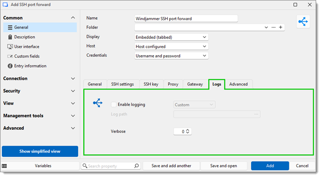

### Log
<table data-header-hidden><thead><tr><th width="197.2000732421875"></th><th></th></tr></thead><tbody><tr><td><strong>IMPOSTAZIONI</strong></td><td><strong>DESCRIZIONE</strong></td></tr><tr><td><strong>Abilita la registrazione dei log</strong></td><td>La modalità <em><strong>Personalizzata</strong></em> richiede il percorso e il nome del file. La modalità <em><strong>Globale</strong></em> richiede il nome del file e poi la configurazione del percorso globale in <em><strong>File</strong></em> – <em><strong>Impostazioni</strong></em>.</td></tr><tr><td><strong>Percorso del log</strong></td><td>Include il percorso e il file del log. Il percorso del log predefinito può essere configurato in <em><strong>File</strong></em> – <em><strong>Impostazioni</strong></em> – <em><strong>Tipi di voce</strong></em> – <em><strong>Sessioni</strong></em> – <em><strong>Terminale</strong></em>, nella sezione <em><strong>Registrazione log</strong></em>.</td></tr><tr><td><strong>Nome del file di log</strong></td><td>Il nome del file nella posizione definita in <em><strong>File</strong></em> – <em><strong>Impostazioni</strong></em> – <em><strong>Sessione</strong></em> – <em><strong>Terminale</strong></em> – <em><strong>Percorso predefinito</strong></em>.</td></tr><tr><td><strong>Dettagliato</strong></td><td>Definisce il livello di dettaglio dei log (disponibile solo per la modalità <em><strong>Evento</strong></em>).</td></tr></tbody></table>

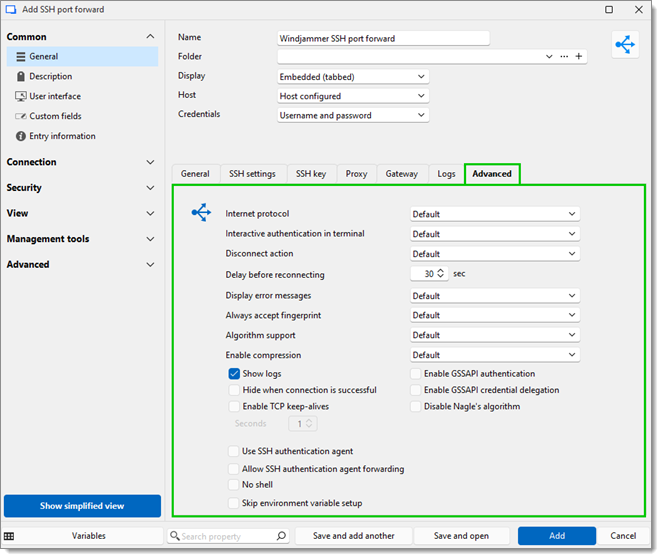

### Avanzate
<table data-header-hidden><thead><tr><th width="288.39996337890625"></th><th></th></tr></thead><tbody><tr><td><strong>IMPOSTAZIONI</strong></td><td><strong>DESCRIZIONE</strong></td></tr><tr><td><strong>Protocollo Internet</strong></td><td>Scelga tra IPv4 o IPv6.</td></tr><tr><td><strong>Autenticazione interattiva nel terminale</strong></td><td>Questa opzione gestisce il comportamento quando il terminale richiede un'autenticazione interattiva. L'opzione <strong>No</strong> fa sì che sia Remote Desktop Manager a gestirla, mentre <strong>Sì</strong> fa sì che sia il terminale a gestirla.</td></tr><tr><td><strong>Azione di disconnessione</strong></td><td>Cosa succede quando il terminale SSH si disconnette.</td></tr><tr><td><strong>Visualizza i messaggi di errore</strong></td><td>Scelga se mostrare o meno i messaggi di errore.</td></tr><tr><td><strong>Accetta sempre l'impronta digitale</strong></td><td>Se accettare sempre le impronte digitali o meno.</td></tr><tr><td><strong>Modalità di clic del mouse</strong></td><td><p>Modifica il comportamento del clic destro:</p><ul><li><strong>Windows</strong>: apre un menu contestuale.</li><li><strong>Compromise</strong>: incolla.</li><li><strong>XTerm</strong>: seleziona il testo.</li></ul></td></tr><tr><td><strong>Supporto degli algoritmi</strong></td><td>Nella modalità <strong>Personalizzata</strong>, faccia clic sul pulsante con i puntini di sospensione per selezionare uno o più algoritmi <strong>Cipher</strong>, <strong>Host key</strong>, <strong>Kex</strong> e/o <strong>MAC</strong>.</td></tr><tr><td><strong>Dimensione minima della chiave Diffie-Hellman</strong></td><td>Dimensione minima della chiave in bit.</td></tr><tr><td><strong>Ignora il carattere di sostituzione</strong></td><td>Se ignorare o meno i caratteri di sostituzione.</td></tr><tr><td><strong>Abilita i keepalive TCP</strong></td><td>Abilita i keepalive TCP.</td></tr><tr><td><strong>Abilita autenticazione GSS API</strong></td><td>Abilita l'autenticazione GSS API.</td></tr><tr><td><strong>Ignora la configurazione delle variabili d'ambiente</strong></td><td>Ignora la configurazione delle variabili d'ambiente.</td></tr><tr><td><strong>Abilita la delega delle credenziali GSS API</strong></td><td>Abilita la delega delle credenziali GSS API.</td></tr><tr><td><strong>Consenti l'inoltro dell'agente di autenticazione SSH</strong></td><td>Consente l'inoltro dell'agente di autenticazione SSH.</td></tr><tr><td><strong>Disabilita l'algoritmo di Nagle</strong></td><td>Disabilita l'algoritmo di Nagle.</td></tr><tr><td><strong>Usa l'agente di autenticazione SSH</strong></td><td>Utilizza l'agente di autenticazione SSH attualmente aperto sulla sua macchina (incluso l'agente di chiavi SSH di Remote Desktop Manager).</td></tr><tr><td><strong>Intervallo di ping</strong></td><td>Un comando viene inviato ogni X secondi per mantenere attiva la connessione.</td></tr><tr><td><strong>Stringa di ping</strong></td><td>La stringa che viene inviata con l'opzione <strong>Intervallo di ping</strong>.</td></tr><tr><td><strong>Ritardo di incollaggio</strong></td><td>Ritardo aggiuntivo per incollare il testo.</td></tr><tr><td><strong>Variabili d'ambiente</strong></td><td>Imposta le variabili d'ambiente da utilizzare dal terminale.</td></tr></tbody></table>
