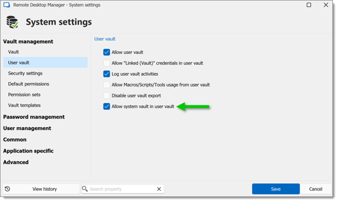

2. [***Cassaforte*** ***utente***](https://docs.devolutions.net/rdm/it/user-interface/navigation-pane/user-vault.md): le voci di comando Terminale salvate qui sono personali e accessibili solo dalle sessioni SSH nella cassaforte utente. Inoltre, se l'opzione ***Consenti cassaforte di sistema nella cassaforte utente*** è abilitata (***barra multifunzione di Remote Desktop Manager*** – ***Amministrazione*** – ***Impostazioni di sistema*** – ***cassaforte utente***), saranno disponibili anche le voci di comando Terminale della cassaforte di sistema.

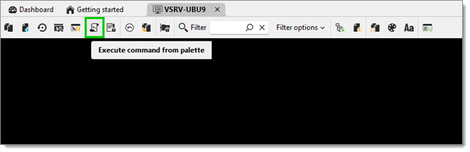

1. Apra una sessione SSH in Remote Desktop Manager.
2. Utilizzi il pulsante ***Esegui*** ***comando dalla tavolozza***.

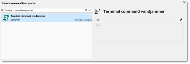

3. Si apre la finestra ***Esegui*** ***comando dalla tavolozza***.
4. Inserisca il nome della voce di comando Terminale nel campo di ricerca.
5. Faccia clic sul comando per eseguirlo nella sessione SSH.
