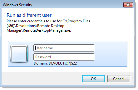

### Soluzione B - Shift+clic destro sul collegamento o sull'eseguibile per ## Remote Desktop Manager
In Windows può avviare manualmente qualsiasi processo come utente diverso utilizzando <kbd>Shift</kbd>+clic destro per aprire il menu contestuale.
Le viene presentato un modulo di accesso in cui deve specificare il nome utente e la password.
