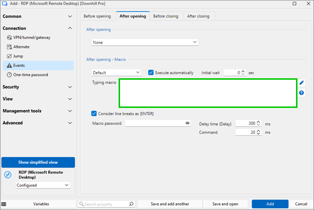

Macro di digitazione automatica dell'evento
Le macro di digitazione vengono eseguite automaticamente una volta stabilita una connessione. Nelle Proprietà di una voce di sessione, vada alla sezione Eventi, faccia clic sulla scheda Dopo l'apertura e inserisca le sue macro personalizzate nel campo di testo Macro di digitazione. Faccia clic su Salva per applicare le modifiche.

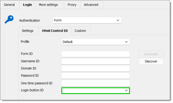

Le macro di digitazione possono essere aggiunte anche nel campo ID del pulsante di accesso di una voce di sito web.
