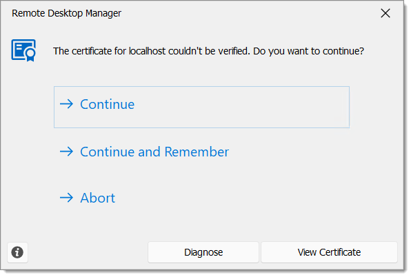

Remote Desktop Manager indica un errore di convalida del certificato visualizzando "The certificate for localhost couldn't be verified. Do you want to continue?".
{% hint style="warning" %}
Prima di ignorare l'errore o di aggiungere il certificato all'elenco delle eccezioni, esegua sempre una convalida sommaria del certificato utilizzando l'azione ***Visualizza certificato***, verifichi i campi ***Rilasciato a*** e ***Rilasciato da*** per determinare se sembrano corretti per la sua organizzazione.
La finestra di dialogo offre cinque comandi:
| Comando                      | Descrizione                                                                                                                                                                                                                                                   |
| ***Continua***               | Questa opzione accetterà il certificato solo per questa sessione.                                                                                                                                                                                             |
| ***Continua e ricorda***     | Questa opzione accetterà il certificato e ricorderà la sua scelta. Per "dimenticare" un certificato aggiunto in precedenza, è necessario svuotare l'elenco delle esenzioni dei certificati utilizzando le opzioni relative a ***Sicurezza dei certificati***. |
| ***Interrompi***             | Questa opzione interromperà la comunicazione in corso di tentativo, generando un errore di irraggiungibilità.                                                                                                                                                 |

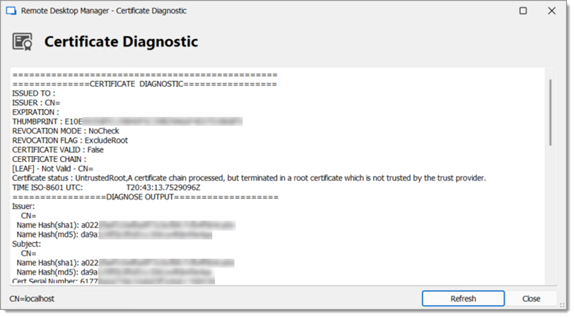

| ***Diagnostica***            | Questa opzione visualizzerà la ***Finestra di diagnostica del certificato***.                                                                                                                                                                                 |
| ***Visualizza certificato*** | Questa opzione visualizzerà il certificato utilizzando la ***Finestra di dialogo di sistema***. Può utilizzarla per esportare il certificato per una convalida manuale.                                                                                       |
### Finestra di diagnostica del certificato di Remote Desktop Manager

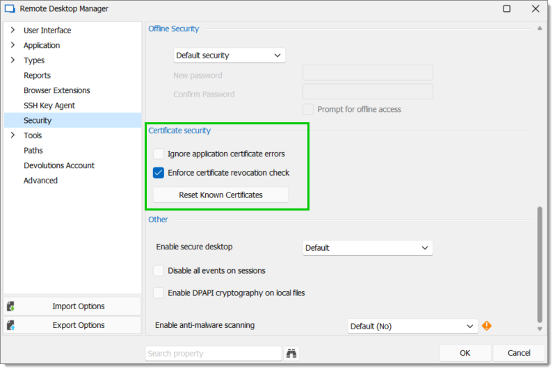

### Opzioni relative alla sicurezza dei certificati
Vada su ***File*** – ***Impostazioni*** – ***Sicurezza*** – ***Sicurezza dei certificati*** per gestire le opzioni relative ai certificati.
L'opzione ***Reimposta certificati noti*** appare solo se ha selezionato ***Continua e ricorda*** su uno o più certificati.
| Opzione                                              | Descrizione                                                                                                                                                                                                                                                                   |
| ***Ignora errori di certificato dell'applicazione*** | Abiliti questa opzione per disabilitare la convalida del certificato dell'applicazione. Questo non è consigliato, poiché comprometterebbe la riservatezza e l'integrità delle comunicazioni tra il client e il server e potrebbe esporre l'applicazione a potenziali minacce. |
| ***Verifica la revoca del certificato del server***  | Questa opzione verifica che il certificato non sia stato revocato. Ciò è necessario se uno degli URL per la ***Convalida del certificato*** non è disponibile per qualsiasi motivo.                                                                                           |
| ***Reimposta certificati noti***                     | Utilizzi questa opzione per svuotare la cache dei certificati. Tutti i certificati dovranno essere convalidati di nuovo.                                                                                                                                                      |

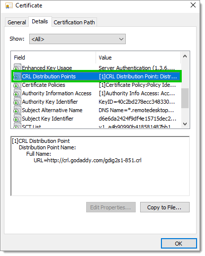

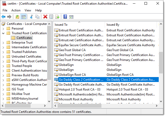

1. Apra il certificato, quindi verifichi da quale autorità di certificazione il certificato è stato ***Rilasciato da***, nella scheda ***Generale***.
2. Verifichi che l'autorità di certificazione sia installata correttamente nell'archivio certificati.
### Verifica della revoca del certificato
Si assicuri che il server CRL (Certificate Revocation List) sia raggiungibile, poiché è necessario per convalidare un certificato.
