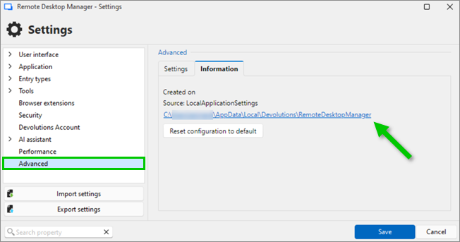

Remote Desktop Manager salva la propria configurazione in un file denominato `RemoteDesktopManager.cfg`. Questo file contiene la maggior parte delle impostazioni dell'applicazione. È possibile recuperare la cartella di installazione di Remote Desktop Manager facendo clic su ***File*** – ***Impostazioni*** – ***Avanzate***. Un collegamento ipertestuale mostra la cartella di installazione nella scheda ***Informazioni***.
