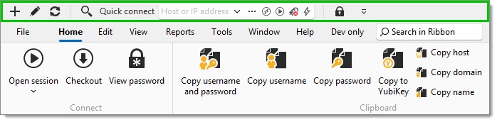

La ***Barre d'outils Accès rapide*** située dans le haut de l'application est une barre de raccourcis personnalisable pour les actions et contrôles fréquemment utilisés. Elle est accessible uniquement dans le [style d'en-tête Ruban](https://docs.devolutions.net/rdm/fr/user-interface/ui-customization/style.md).
{% tabs %}
{% tab title="Windows" %}
La barre d'outils est affichée au-dessus du ***Ruban***, mais vous pouvez la repositionner sous le ruban en cliquant dessus avec le bouton droit et en sélectionnant ***Dessous***.
Les commandes du ***Ruban*** peuvent être ajoutées à la ***Barre d'outils Accès rapide*** pour un accès plus rapide. Vous pouvez ajouter des commandes individuelles ou des sections entières d'un onglet du ruban en cliquant dessus avec le bouton droit et en sélectionnant ***Ajouter***. Par exemple, vous pouvez ajouter la commande ***Copier le mot de passe*** ou la section ***Presse-papiers*** entière de l'onglet ***Accueil***.
Pour supprimer un élément, cliquez dessus avec le bouton droit dans la barre d'outils et sélectionnez ***Supprimer***.
