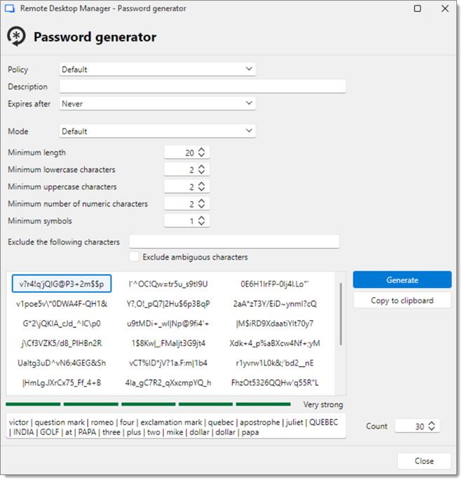

#### Complexité du mot de passe
Définissez un nombre minimal de caractères pour chaque type de caractère. Le mot de passe généré contient au moins le nombre indiqué de chaque type.
* ***Longueur minimale*** : nombre minimal de caractères dans le mot de passe.
* ***Caractères minuscules minimaux***, ***Caractères majuscules minimaux***, ***Nombre minimal de caractères numériques*** et ***Symboles minimaux*** : nombre minimal de caractères de chaque type.
* ***Exclure les caractères suivants*** : saisissez les caractères qui ne doivent jamais être utilisés dans le mot de passe.
* ***Exclure les caractères ambigus*** : évitez les caractères faciles à confondre, comme O, 0, l, 1, I et |, ainsi que les caractères de ponctuation , . ; :.

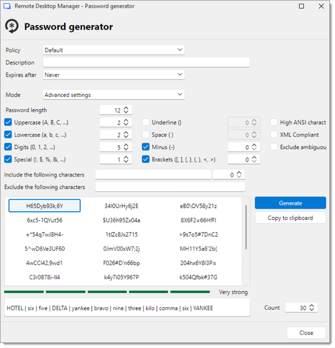

#### Caractères personnalisés
Sélectionnez le type et la quantité de caractères à inclure dans le mot de passe.
* ***Longueur du mot de passe*** : nombre de caractères dans le mot de passe.
* ***Majuscules***, ***Minuscules***, ***Chiffres***, ***Moins***, ***Souligné***, ***Espace***, ***Spécial***, ***Crochets*** et ***Caractères ANSI hauts*** : cochez un type de caractère pour l'inclure, puis définissez le nombre minimal de caractères de ce type.
* ***Conforme XML*** : utiliser seulement des caractères valides en XML.
* ***Inclure les caractères suivants*** : saisissez des caractères supplémentaires à inclure, ainsi que le nombre à utiliser.
* ***Exclure les caractères ambigus*** : évitez les caractères faciles à confondre.

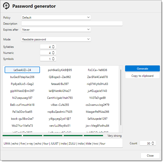

#### Mot de passe lisible
Générez des mots de passe composés de syllabes alternant consonnes et voyelles, qui sont plus faciles à lire et à saisir, mais qui ne sont pas de vrais mots.
* ***Syllabes*** : nombre de syllabes dans le mot de passe.
* ***Numérique*** : nombre de chiffres à ajouter.
* ***Symboles*** : nombre de symboles à ajouter.

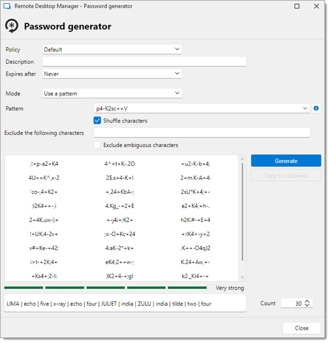

#### Utiliser un motif
Générez des mots de passe à partir d'un motif, où chaque caractère du motif insère un caractère aléatoire de son ensemble. Saisissez le motif dans le champ ***Motif***, ou sélectionnez l'un des motifs les plus récemment utilisés dans sa liste.
* ***Mélanger les caractères*** : mélangez les caractères générés dans un ordre aléatoire au lieu de suivre l'ordre du motif.
Les motifs suivants sont pris en charge :
<table><thead><tr><th width="283">DESCRIPTION</th><th width="78" align="center">CLÉ</th><th>EXEMPLE</th></tr></thead><tbody><tr><td><strong>Alphanumérique minuscule</strong></td><td align="center">a</td><td>abcdefghijklmnopqrstuvwxyz 0123456789</td></tr><tr><td><strong>Alphanumérique casse mixte</strong></td><td align="center">A</td><td>ABCDEFGHIJKLMNOPQRSTUVWXYZ abcdefghijklmnopqrstuvwxyz 0123456789</td></tr><tr><td><strong>Crochet</strong></td><td align="center">b</td><td>()[]{}&#x3C;></td></tr><tr><td><strong>Consonne minuscule</strong></td><td align="center">c</td><td>bcdfghjklmnpqrstvwxyz</td></tr><tr><td><strong>Consonne casse mixte</strong></td><td align="center">C</td><td>BCDFGHJKLMNPQRSTVWXYZ bcdfghjklmnpqrstvwxyz</td></tr><tr><td><strong>Chiffre</strong></td><td align="center">d</td><td>0123456789</td></tr><tr><td><strong>Caractère hexadécimal minuscule</strong></td><td align="center">h</td><td>0123456789 abcdef</td></tr><tr><td><strong>Caractère hexadécimal majuscule</strong></td><td align="center">H</td><td>0123456789 ABCDEF</td></tr><tr><td><strong>Lettre minuscule</strong></td><td align="center">l</td><td>abcdefghijklmnopqrstuvwxyz</td></tr><tr><td><strong>Lettre casse mixte</strong></td><td align="center">L</td><td>ABCDEFGHIJKLMNOPQRSTUVWXYZ abcdefghijklmnopqrstuvwxyz</td></tr><tr><td><strong>Ponctuation</strong></td><td align="center">p</td><td>,.;:</td></tr><tr><td><strong>Caractère spécial imprimable 7 bits</strong></td><td align="center">s</td><td>!"#$%&#x26;'()*+,-./:;&#x3C;=>?[\]^_{|}~</td></tr><tr><td><strong>ASCII imprimable 7 bits</strong></td><td align="center">S</td><td>A-Z, a-z, 0-9, !"#$%&#x26;'()*+,-./:;&#x3C;=>?[\]^_{|}~</td></tr><tr><td><strong>Lettre majuscule</strong></td><td align="center">u</td><td>ABCDEFGHIJKLMNOPQRSTUVWXYZ</td></tr><tr><td><strong>Alphanumérique majuscule</strong></td><td align="center">U</td><td>ABCDEFGHIJKLMNOPQRSTUVWXYZ 0123456789</td></tr><tr><td><strong>Voyelle minuscule</strong></td><td align="center">v</td><td>aeiou</td></tr><tr><td><strong>Voyelle casse mixte</strong></td><td align="center">V</td><td>AEIOU aeiou</td></tr><tr><td><strong>ANSI haut</strong></td><td align="center">x</td><td>Caractères de U+00A1 (¡) à U+00FF (ÿ)</td></tr><tr><td><strong>Consonne majuscule</strong></td><td align="center">z</td><td>BCDFGHJKLMNPQRSTVWXYZ</td></tr><tr><td><strong>Voyelle majuscule</strong></td><td align="center">Z</td><td>AEIOU</td></tr><tr><td><strong>Échappement (caractère fixe)</strong></td><td align="center">\</td><td>Utiliser le caractère suivant tel quel</td></tr><tr><td><strong>Échappement (répétition)</strong></td><td align="center">{n}</td><td>Répète le caractère précédent n fois</td></tr><tr><td><strong>Caractère personnalisé</strong></td><td align="center">[x]</td><td>Choisit un caractère dans l'ensemble défini entre les crochets. Les caractères de motif sont reconnus à l'intérieur des crochets (par exemple, [dp] choisit un chiffre ou un signe de ponctuation) ; faites précéder un caractère de \ pour l'ajouter tel quel</td></tr><tr><td><strong>Texte fixe</strong></td><td align="center">'text'</td><td>Insère le texte entre guillemets simples tel quel. Utilisez deux guillemets simples ('') pour insérer un guillemet simple</td></tr><tr><td><strong>Date locale</strong></td><td align="center">{date:format}</td><td>Insère la date locale actuelle dans le format indiqué, par exemple {date:yyyyMM} insère 202609</td></tr><tr><td><strong>Date UTC</strong></td><td align="center">{utc:format}</td><td>Insère la date UTC actuelle dans le format indiqué, par exemple {utc:yyyy-MM-dd}</td></tr><tr><td><strong>Caractères aléatoires</strong></td><td align="center">{random:N}</td><td>Insère N caractères aléatoires (jusqu'à 256). Ajoutez des caractères de motif après un second deux-points pour choisir l'ensemble de caractères, par exemple {random:8:s} insère 8 caractères spéciaux</td></tr></tbody></table>
Le texte fixe et les jetons de date ou aléatoires conservent toujours leur position dans le mot de passe généré, même lorsque les caractères sont mélangés.

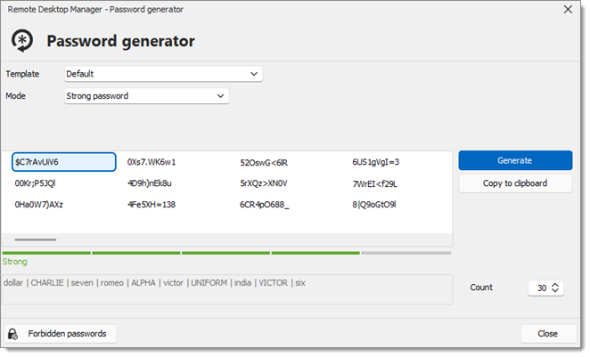

#### Mot de passe fort
Générez un mot de passe de 10 caractères composé de lettres majuscules et minuscules, de chiffres et d'un caractère spécial.

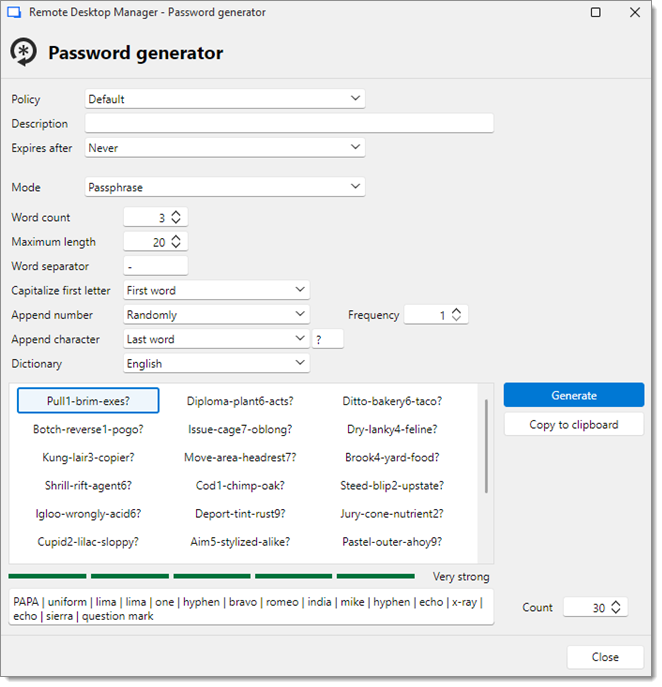

#### Phrase de passe
Générez une phrase de passe en combinant des mots aléatoires d'un dictionnaire. Importez des dictionnaires de phrases de passe en naviguant vers ***Administration*** – ***Politiques de mots de passe*** – ***Gérer les dictionnaires de phrases de passe***.
* ***Nombre de mots*** : nombre de mots dans la phrase de passe.
* ***Longueur maximale*** : nombre maximal de caractères dans la phrase de passe. Laissez 0 pour aucune limite.
* ***Séparateur de mots*** : caractère inséré entre les mots.
* ***Mettre la première lettre en majuscule*** : sélectionnez ***Aucun***, ***Premier mot*** ou ***Tous***.
* ***Ajouter un chiffre*** : sélectionnez ***Aucun***, ***Aléatoirement*** ou ***Dernier mot*** pour ajouter un chiffre après les mots. Avec ***Aléatoirement***, définissez la ***Fréquence*** (nombre de mots qui reçoivent un chiffre).
* ***Ajouter un caractère*** : sélectionnez ***Aucun***, ***Aléatoirement*** ou ***Dernier mot***, puis saisissez le caractère à ajouter après les mots. Avec ***Aléatoirement***, définissez la ***Fréquence***.
* ***Dictionnaire*** : sélectionnez le dictionnaire d'où proviennent les mots.
