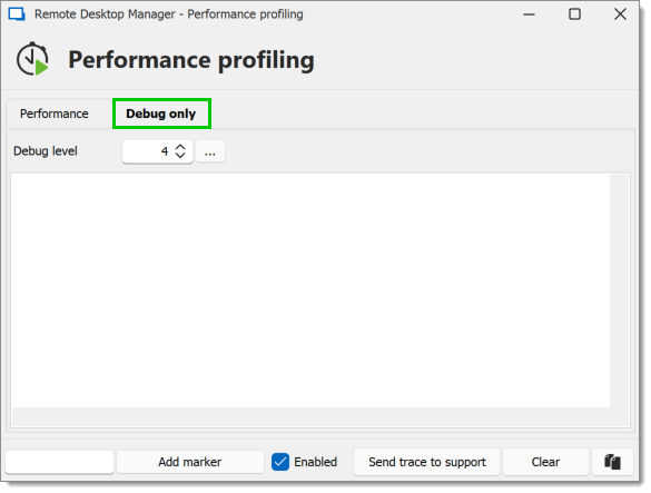

Sur macOS, les onglets se nomment ***Performance*** et ***Débogage seulement***, et ***Envoyer au soutien*** se nomme ***Envoyer la trace au soutien***. Sur Windows, lorsqu'un niveau de débogage est activé, vous pouvez aussi cliquer sur l'icône de débogage dans la barre d'état pour ouvrir le profileur directement sur l'onglet ***Débogage***.

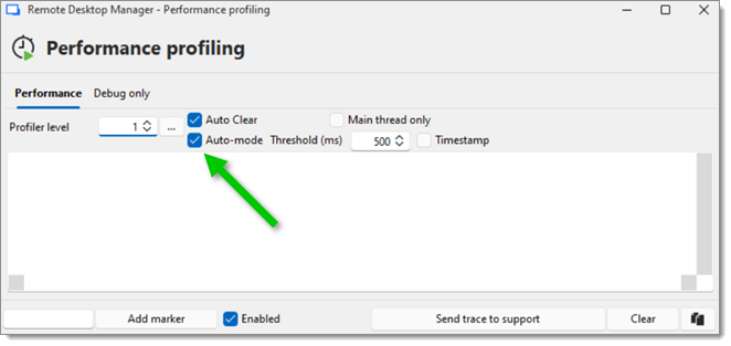

1. Allez à ***Aide*** – ***Profilage de performance***. La fenêtre ***Profileur*** s'ouvre et ses journaux sont effacés.
2. Dans l'onglet ***Profileur***, cliquez sur ***Niveau du profileur*** et sélectionnez les catégories demandées par le soutien, ou utilisez ***Tout***. Cliquez sur ***Enregistrer***.
3. Vous pouvez aussi sélectionner ***Mode auto*** pour enregistrer toute opération plus lente que la valeur ***Seuil (ms)***.

Pour capturer la plupart des problèmes de performance, réglez ***Niveau*** sur `1`, sélectionnez ***Mode auto*** et réglez ***Seuil (ms)*** sur `200`.

| **Débogage**              | Messages de débogage pour le niveau de débogage sélectionné. L'onglet charge le fichier journal de débogage existant à l'ouverture de la fenêtre. Voir [Débogage](https://docs.devolutions.net/rdm/fr/knowledge-base/troubleshooting-articles/debugging.md). |

| OPTION                      | DESCRIPTION                                                                                                                                                                                                                                                 |
| **Niveau**                  | Valeur numérique des catégories de profileur sélectionnées. Le soutien peut vous demander de saisir une valeur précise.                                                                                                                                     |
| **Niveau du profileur**     | Ouvre un dialogue pour sélectionner les catégories à enregistrer, par exemple ***SQL***, ***Web***, ***Cache***, ***Distant*** ou ***Détection des interblocages***. Utilisez ***Tout*** ou ***Aucun*** pour sélectionner ou effacer toutes les catégories. |
| **Horodatage**              | Affiche l'heure de chaque entrée.                                                                                                                                                                                                                           |
| **Fil principal seulement** | Affiche seulement les entrées du fil principal (interface utilisateur).                                                                                                                                                                                     |
| **Grouper par fil**         | Groupe les entrées par fil.                                                                                                                                                                                                                                 |
| **Mode auto**               | Enregistre aussi les opérations qui prennent plus de temps que le seuil, même si leur catégorie n'est pas sélectionnée. Lorsqu'un niveau de profileur est aussi sélectionné, ces entrées commencent par un point médian (`·`).                              |
| **Seuil (ms)**              | Durée minimale d'une opération enregistrée par ***Mode auto***. La valeur par défaut est 500 et le minimum est 10. Visible seulement lorsque ***Mode auto*** est sélectionné.                                                                               |

#### Onglet Débogage
| **Niveau de débogage** | Valeur numérique des catégories de débogage sélectionnées. Le bouton ***Niveau de débogage*** ouvre un dialogue pour les sélectionner. Il s'agit du même paramètre que dans ***Fichier*** – ***Paramètres*** – ***Avancé***. |
