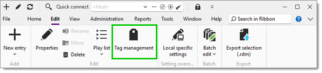

Gestion des étiquettes

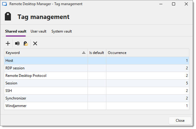

La section Gestion des mots-clés permet aux utilisateurs d'ajouter, de renommer, d'assigner et de désassigner des mots-clés à des entrées spécifiques dans l'espace de travail actuellement ouvert. Notez que les mots-clés peuvent être gérés séparément pour les coffres partagés, les coffres utilisateur et le coffre système contenus dans l'espace de travail en utilisant les onglets en haut.
Quant aux colonnes, Mot-clé liste les noms des mots-clés, Est par défaut indique si le mot-clé est hérité des Paramètres système, et Occurrence affiche le nombre d'entrées utilisant actuellement le mot-clé.
OPTIONS
DESCRIPTION
Ajouter
Crée un nouveau mot-clé et ouvre ensuite la fenêtre Assigner le mot-clé aux entrées.
Renommer
Renomme le mot-clé sélectionné.
Permet aux utilisateurs d'assigner/désassigner le mot-clé actuellement sélectionné à des entrées et des dossiers spécifiques.
Désassigner toutes les entrées
Désassigne tous les mots-clés de toutes les entrées de l'espace de travail actuel.

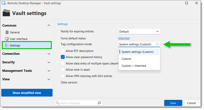

Héritage des mots-clés pour les dossiers et les sous-entrées
Par défaut, l'héritage des mots-clés est défini au niveau du système (sous Administration – Paramètres système – Commun – Mots-clés) et chaque coffre est configuré pour vérifier les paramètres système. De cette façon, une politique d'héritage des mots-clés cohérente peut être déterminée pour l'ensemble de l'espace de travail, tout en permettant à des coffres spécifiques d'utiliser une valeur différente au besoin.
Modes de configuration des mots-clés
Description
Personnalisé
Les mots-clés doivent être assignés manuellement aux entrées enfants et aux sous-dossiers. L'héritage est désactivé.
Personnalisé + Hérité
Les mots-clés assignés aux dossiers parents sont automatiquement transmis aux entrées enfants et aux sous-dossiers.
