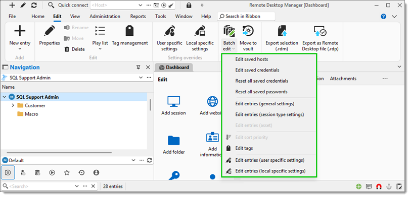

Modification par lots
Une fois les entrées et les dossiers à modifier sélectionnés, rendez-vous dans l'onglet Édition, cliquez sur l'icône Modification par lots et choisissez l'une des options de modification dans le menu déroulant. Vous pouvez aussi accéder à la fonctionnalité en cliquant avec le bouton droit sur les entrées et les dossiers sélectionnés, puis en cliquant sur Édition – Modification par lots.
Des commandes PowerShell peuvent être utilisées pour créer des modifications par lots personnalisées pour les dossiers. Consultez Batch edit folders with custom PowerShell commands pour savoir comment faire.
Options de modification par lots
OPTIONS
DESCRIPTION
Modifier l'hôte enregistré
Changez les hôtes des entrées en utilisant l'une des méthodes de configuration ci-dessous : - Hôte configuré : saisissez manuellement l'hôte ou cliquez sur le bouton des points de suspension (...) pour choisir parmi les ordinateurs du domaine. - Lié (coffre) : choisissez un hôte préconfiguré contenu dans le coffre actuel. - Hérité : utilisez l'hôte configuré sur le dossier parent ou au niveau du coffre.
Modifier les identifiants enregistrés
Changez les identifiants des entrées en utilisant l'un des modes d'identifiants suivants :
  • Nom d'utilisateur et mot de passe : saisissez un nouveau nom d'utilisateur, mot de passe et domaine. Chaque information peut être décochée pour conserver celles déjà configurées.
  • Lié (coffre) : choisissez une entrée d'identifiants préconfigurée dans le coffre actuel à partir de laquelle récupérer les identifiants.
  • Hérité : utilisez les identifiants configurés pour le dossier parent ou au niveau du coffre.
  • Mes identifiants personnels : récupérez un ensemble d'identifiants stockés sous Fichier – Identifiants locaux – Mes identifiants personnels.
  • Aucun
  • Mon compte privilégié : récupérez un ensemble d'identifiants stockés sous Fichier – Identifiants locaux – Mon compte privilégié.
Réinitialiser tous les identifiants enregistrés
Effacez tous les identifiants stockés dans les entrées ou les dossiers sélectionnés.
Réinitialiser tous les mots de passe enregistrés
Effacez tous les mots de passe stockés dans les entrées ou les dossiers sélectionnés.
Modifier les entrées (paramètres généraux)
Remplacez les paramètres généraux des entrées ou des dossiers sélectionnés.
Modifier les entrées (paramètres du type de session)
Remplacez les paramètres du type de session des entrées ou des dossiers sélectionnés.
Modifier les entrées (actif)
Remplacez les paramètres d'actif des entrées de type actif sélectionnées.
Modifier la priorité de tri
Changez la priorité de tri des entrées ou des dossiers sélectionnés.
Modifier les étiquettes
Ajoutez ou supprimez des étiquettes aux entrées ou aux dossiers sélectionnés. La fenêtre Modification par lots des étiquettes permet aussi la création de nouvelles étiquettes.
Modifier les entrées (paramètres spécifiques à l'utilisateur)
Remplacez les paramètres spécifiques à l'utilisateur des entrées ou des dossiers sélectionnés.
Modifier les entrées (paramètres spécifiques locaux)
Remplacez les paramètres spécifiques locaux des entrées ou des dossiers sélectionnés.

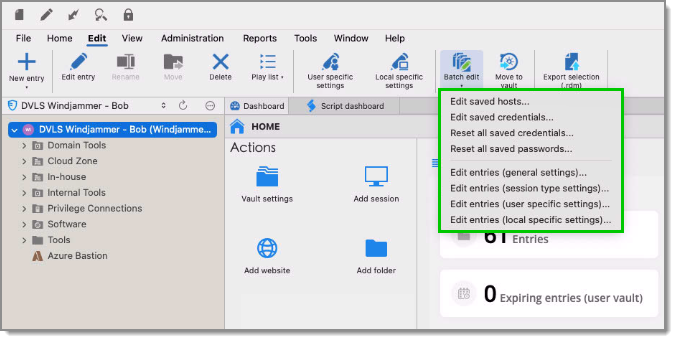

OPTIONS
DESCRIPTION
  • Hôte configuré : saisissez manuellement l'hôte ou cliquez sur le bouton des points de suspension (...) pour choisir parmi les ordinateurs du domaine.
  • Lié (coffre) : choisissez un hôte préconfiguré contenu dans le coffre actuel.
  • Hérité : utilisez l'hôte configuré sur le dossier parent ou au niveau du coffre.
  • Aucun
