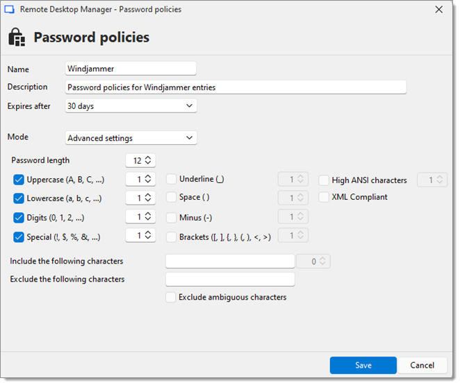

#### Créer une politique de mots de passe
1. Dans Remote Desktop Manager, allez à ***Administration*** – ***Politiques de mots de passe***.
2. Sélectionnez l’onglet ***Espace de travail*** pour créer une politique partagée avec l’espace de travail, ou l’onglet ***Ordinateur local*** pour créer une politique enregistrée sur cet ordinateur.
3. Cliquez sur ***Ajouter un modèle***.
4. Saisissez un ***Nom***.
5. Saisissez une ***Description***.
6. Sélectionnez une valeur dans ***Expire après***. Avec ***Personnalisé***, saisissez le nombre de jours dans ***Jours avant l’expiration***.
7. Choisissez un ***Mode***.
8. Configurez les paramètres du mode.
9. Cliquez sur ***Créer***.

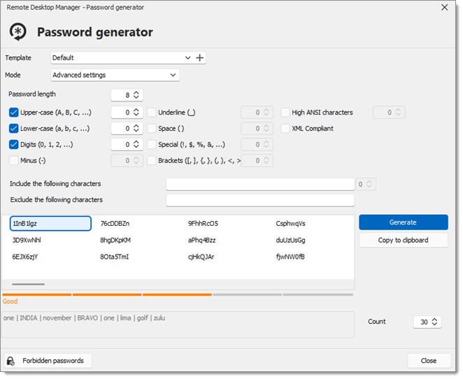

#### Utiliser une politique de mots de passe avec le générateur de mots de passe
1. Allez à ***Outils*** – ***Générateur de mots de passe***, ou ouvrez le générateur de mots de passe à partir d’une entrée.
2. Sélectionnez une politique dans la liste ***Politique de mots de passe***. ***Aucune politique (paramètres personnalisés)*** utilise les paramètres sélectionnés dans le générateur de mots de passe. Lorsqu’une politique est sélectionnée, ses paramètres ne peuvent pas être modifiés dans le générateur de mots de passe.
3. Cliquez sur ***Générer*** pour lister les mots de passe possibles.

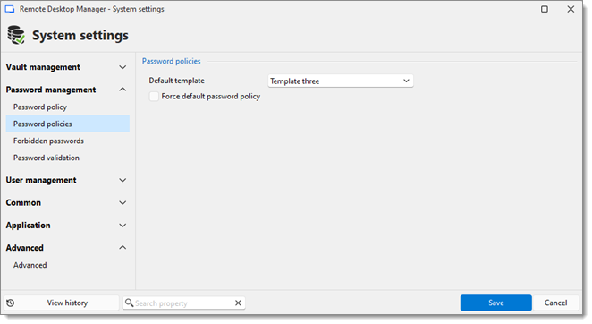

1. Dans Remote Desktop Manager, allez à ***Administration*** – ***Paramètres système***.
2. Sélectionnez ***Gestion de mots de passe*** – ***Politiques de mots de passe***.
3. Sélectionnez la politique dans ***Politique par défaut***. Le générateur de mots de passe s’ouvre maintenant avec cette politique.
4. Pour imposer cette politique, sélectionnez ***Verrouiller la politique de mots de passe***. Aucune autre politique n’est disponible dans le générateur de mots de passe, sauf pour les utilisateurs qui ont la permission de contourner la politique par défaut imposée.
