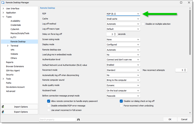

Par défaut, l'option RDP est définie à Latest, ce qui signifie qu'elle basculera vers le moteur approprié entre 10 et 11. Si un problème est rencontré :
  1. Naviguez vers Fichier – Paramètres – Types – Bureau à distance.
  2. Cliquez sur la liste déroulante RDP et sélectionnez RDP (8.1).
  3. Cliquez sur OK pour enregistrer les modifications et fermer la fenêtre des options.
