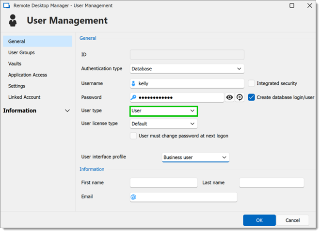

Solution 1
Lors de la création d'utilisateurs, assurez-vous que leur type d'utilisateur est défini à Utilisateur.
Les types d'utilisateur des utilisateurs existants peuvent être consultés en tout temps dans Administration – Utilisateurs, sous la colonne Type d'utilisateur.

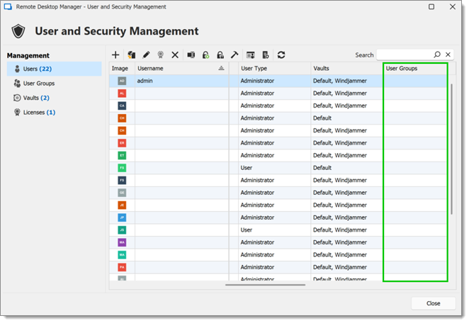

Solutions 2
Souvent, les utilisateurs sont créés sans recevoir de permissions directement, mais sont plutôt ajoutés à des groupes d'utilisateurs qui possèdent ces permissions. Pour vérifier si c'est le cas, allez dans Administration – Utilisateurs, et consultez la colonne Groupes d'utilisateurs. Vous pouvez ensuite réaffecter les utilisateurs à différents groupes d'utilisateurs ou les retirer selon vos besoins.

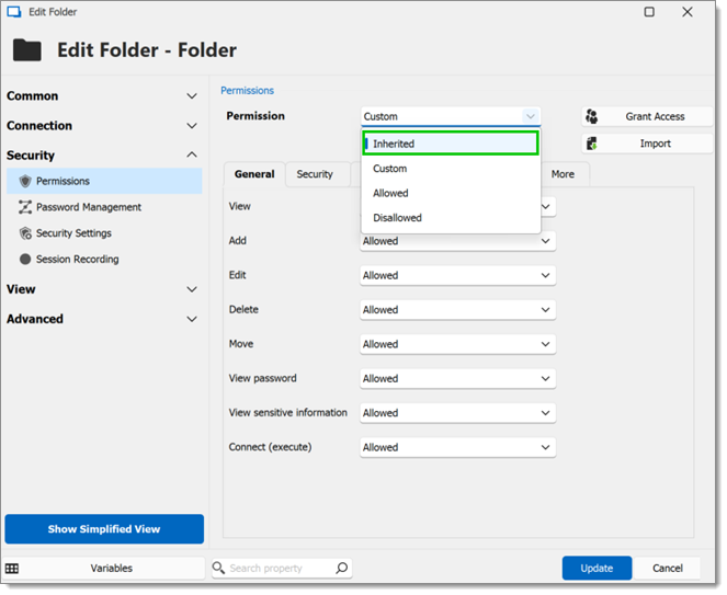

Solution 3
Si les permissions sont appliquées pour tout sauf un sous-ensemble d'entrées, il se peut que ces entrées héritent de leurs permissions d'un dossier parent qui n'hérite pas de ses propres permissions des paramètres du coffre.
Pour y remédier, cliquez à droite sur le dossier parent, allez dans Propriétés – Sécurité – Permissions et assurez-vous que la permission est définie à Hérité.
