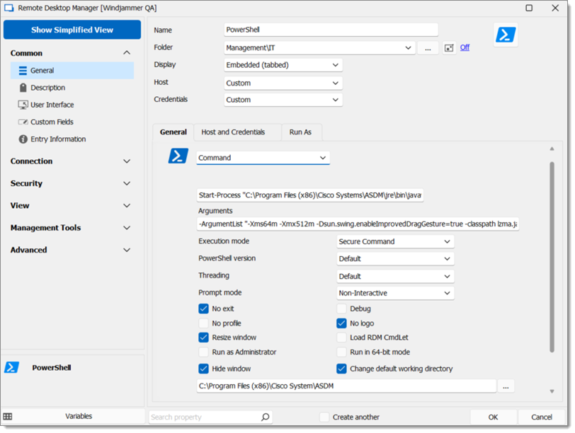

  1. Créer une nouvelle entrée PowerShell.
  2. Dans le champ Commande, saisir Start-Process "C:\Program Files (x86)\Cisco Systems\ASDM\jre\bin\javaw.exe".
  3. Dans le champ Arguments, saisir -ArgumentList "-Xms64m -Xmx512m -Dsun.swing.enableImprovedDragGesture=true -classpath lzma.jar;jploader.jar;asdm-launcher.jar;retroweaver-rt-2.0.jar com.cisco.launcher.Launcher cert.PEM".
  4. Cocher l'option Changer le répertoire de travail par défaut.
  5. Définir le chemin à C:\Program Files (x86)\Cisco System\ASDM.

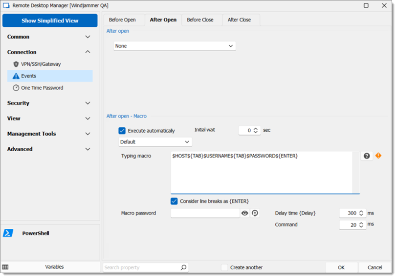

  8. Aller à Connexion – Événements, puis à l'onglet Après l'ouverture.
  9. Sous la section Après l'ouverture - Macro, saisir $HOST${TAB}$USERNAME${TAB} dans le champ Macro de saisie.
    Le paramètre de mot de passe $PASSWORD${ENTER} est optionnel. S'il est utilisé, il doit aussi être configuré correctement sous Sécurité – Paramètres de sécurité.
