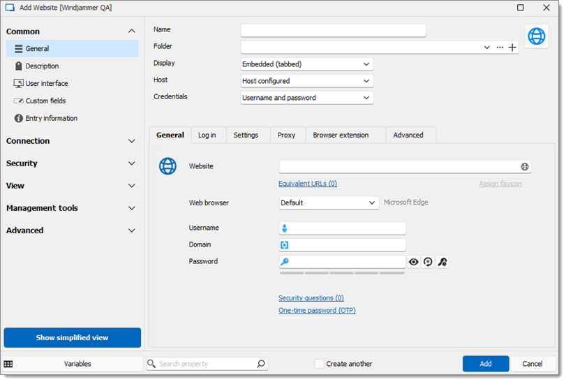

L'entrée Site Web est utile pour ouvrir automatiquement un site Web et y remplir vos informations de connexion. Selon le site Web, une configuration supplémentaire peut être nécessaire pour envoyer correctement le nom d'utilisateur et le mot de passe. Le processus de connexion peut se faire automatiquement ou nécessiter des étapes manuelles supplémentaires, selon la manière dont le site Web gère l'authentification.

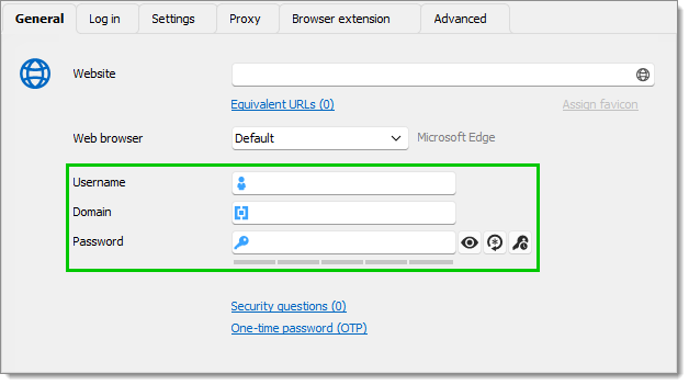

  • Nom d'utilisateur : le nom d'utilisateur utilisé pour se connecter au site Web
  • Domaine : le domaine associé au site Web (le cas échéant).
  • Mot de passe : le mot de passe du site Web.

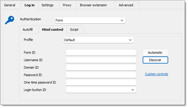

    Dans l'onglet Connexion, réglez Authentification à Formulaire, et assurez-vous que les options Remplissage automatique de la connexion et Soumission automatique sont activées.
La commande Découvrir analyse la page Web à la recherche de champs correspondant à ceux configurés dans l'entrée. Cela aide l'application à identifier les bons champs à remplir automatiquement lors de la connexion au site Web.

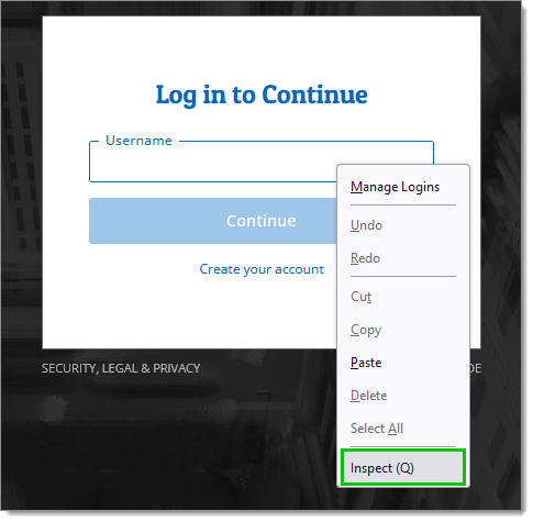

Pour trouver manuellement ces ID, faites un clic droit dans les champs du nom d'utilisateur et du mot de passe, puis sélectionnez Inspecter.

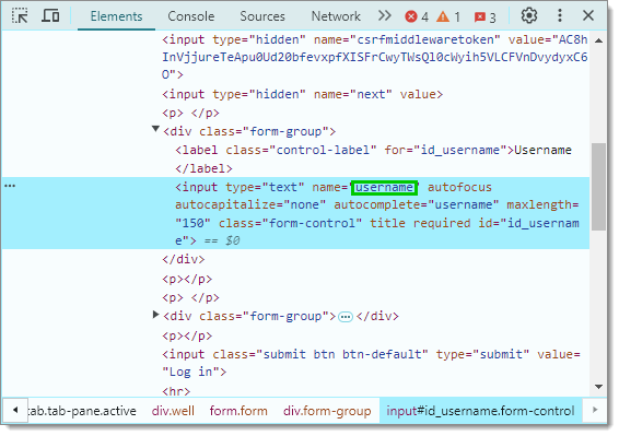

Vous trouverez les ID correspondants nécessaires pour l'onglet Contrôle HTML de l'entrée de session de site Web dans Remote Desktop Manager.
Voici un exemple d'inspection du champ Nom d'utilisateur. Dans ce cas, l'ID du champ du nom d'utilisateur est username.
